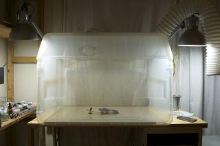

salut
as vrea sa imi construiesc asa ceva, la noi existand la un pret foarte mare (415 fara furtunul de evacuare). poate aflu ceva impresii. are cineva?
am gasit multe exemple pe net si deja am si un ventilator de 18 w la 220 v, iar pentru tubul de evacuare se poate folosi ca cel de hota
astept pareri
ms

Postat 08 October 2013 - 02:31 PM
Asa un paintbooth este o treaba buna. Din pacate din motive de spatiu nu am reusit inca sa imi fac unul in stilul acela dar mi-am facut un extractor dintr-un ventilator auto (Nissan zicea persoana care mi-a dat-o). Este pus in locul unui geam, pe care trebuie doar sa-l deschid.
Oricum, ventilatorul este alimentat de la un convertor de curent ( din 220 v AC la 12 v DC) si este fixat pe un suport din placa aglomerata. Este foarte puternic si necesita un geam deschis in alta parte a incaperii altfel nu are efect. Dar cu geamul odata deschis este grozav si nu mai am nevoie de masca. Practic nu simt mirosul vopselelor sau al diluantilor absolut deloc, egal ca folosesc vopsele acrilice Tamiya, Gunze, Alcald 2 sau vopsele auto bicomponente.
Asa arata extractorul mei...
din fata
din spate...
montat in locum geamului ...
