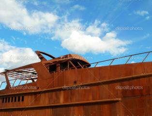

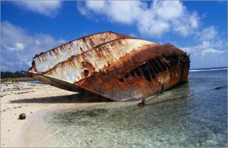

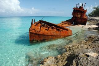

Domnilor am o mare rugaminte la dvs :
Dati-mi si mie un sfat in ceea ce priveste alegerea unei (unor) vopsele(vopseluri) care sa imite rugina...
Nu ma prea pricepImagine postata Am luat cateva , dar nu se potriveste mai nimic la ceea ce vreau eu sa realizez...
Am niste wash-uri , dar imi trebuie o vopsea pentru stratul de baza, ceva de genul :
Imagine atasata: depositphotos_1110160-Rusty-Boat-on-blue-sky.jpg
Imagine atasata: john-borthwick-das-rostige-wrack-eines-yankee-clipper-auf-dem-weissen-sand-von-rarotonga-110671.jpg
Imagine atasata: tumblr_llwrklm8ME1qzn92fo1_500.jpg
