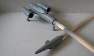

Salutare !
Oare cati dintre noi nu s-au gandit sa realizeze o macheta din te miri ce (brichete,componente de calculator,diverse plastice de uz casnic,pix-uri,etc ?
Cutia mea cu maimute are o sumedenie de ''nebunii'' ce poate dona pentru o lucrare .
Un pix si parti de la alte doua( de aici si numele P-1-X fighter),doi piloni de acrosare de la un F-18,o juma' de rezervor de P-51,doua mitraliere de La-5 la 48,doua capace de Oscilococcinum pentru efuzoare si doua carenaje de ceva sunt elementele pe care le voi folosi la acest proiect.
Initial voiam sa folosesc un suport pe care sa pun sefeu' dar m-am razgandit si voi cauta o solutie pentru un tren de aterizare.
Va fi vopsit integral gri si cu decal-uri negre ramase de la kit-uri.
  • Imagine atasata: pen1.jpg
  • Imagine atasata: pen2.jpg
  • Imagine atasata: pen3.jpg
  • Imagine atasata: pen4.jpg

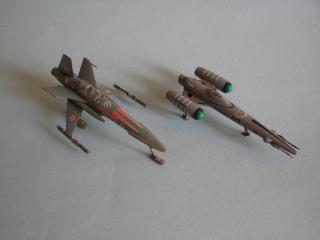

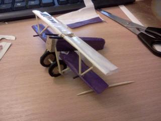

Si eu am facut una din obiecte de prin casa :D
Imagine atasata: 579132_397389030330228_958470153_n.jpg
Imagine atasata: 34992_397389110330220_352777528_n.jpg

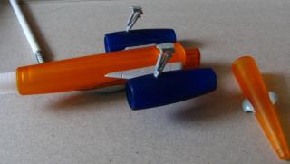

Un mic progres:
Imagine atasata: z1.jpg
Am renuntat la superglue si am lipit restul pieselor cu nitro,mult mai usor de controlat.
Pentru trenul de aterizare am folosit jambe de SU-25 si ceva stiren pentru talpici.
Urmeaza vopsirea.

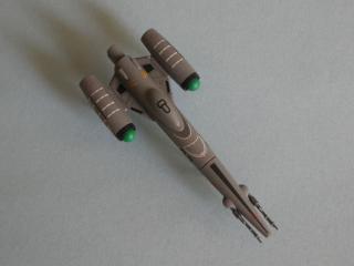

#14 Useril este offline   axor
  • Postari: 1663

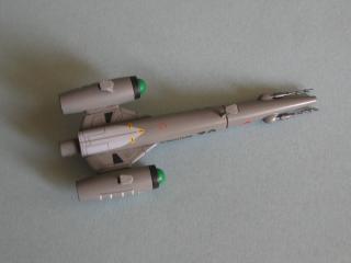

Postat 06 February 2014 - 02:09 PM
Deja prinde forma...
  • Imagine atasata: 06.jpg

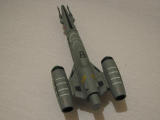

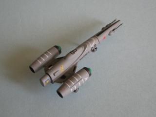

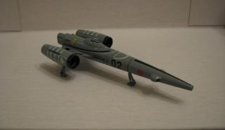

#16 Useril este offline   axor
  • Postari: 1663
Postat 08 February 2014 - 07:13 PM

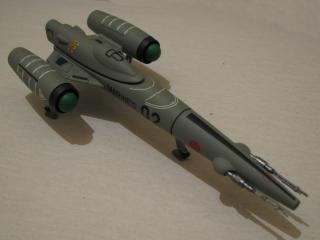

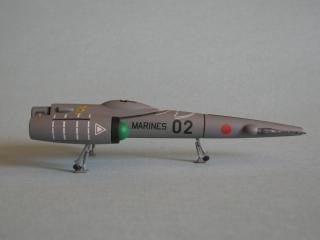

Pe ultima suta metri dupa ce am pus 33 de decal-uri.Ar fi fost mai multe daca nu stricam sau nu ma razgandeam.
Probleme am intampinat la cele de pe motoare care n-au vrut in niciun fel sa se muleze corespunzator(nu am zemuri dedicate),silvering la greu,cute...am incercat sa le dreg cu alcool izopropilic dupa ce am intepat in diverse puncte cu un ac.Probabil ar fi fost mult mai bine daca nu le sigilam cu future inainte sa vad ca se intampla.
Asta e...probabil ca maine il dau gata dupa ce pun disruptoarele si boom-urile.
cu blitz si fara
  • Imagine atasata: 01.jpg
  • Imagine atasata: 02.jpg
#17 Useril este offline   anakinu
Postat 10 February 2014 - 05:43 PM
Vorba lui C 3 PO : "Wonderful, wonderful "Imagine postata!
Īmi place f f f f mult Imagine postata!

Postat 11 February 2014 - 03:36 PM
Se vede bine.
Acu aduce un pic in partea lu' Galactica.
Ce me nedumereste (si nu ma asteptam din partea ta) este ca nu are nici un geam.
Sa fie oare tehnologia de care se vorbea la un moment dat, de metal transparent ?
Cineva intreba odata cum fac si pilotul invizibil la avioanele invizibile.
#20 Useril este offline   axor
  • Postari: 1663
Postat 11 February 2014 - 03:48 PM
Pai n-are geam pentru ca as fi lungit procesul tehnologic :-D ,dar fie vorba intre noi,la ce tehnologie se presupune ca inglobeaza pix-u asta,pilotul sta linistit in carapacea blindata vazand prin intermediul senzorilor si camerelor...hotarat lucru,nu-i o drona !!!
Misto,nu? :-D
Pilotu' devine invizibil daca poarta o pelerina cum avea Harry Potter sau una mai din zilele noastre :wacko:
