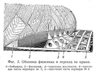

Vezi postareaMr32, la 29 January 2014 - 05:37 PM, a spus:
Am mai lucrat cate ceva la aspiratorul cu aripi, care incet-incet, incepe sa prinda forma. Am improvizat scripetele care ridica trenul de aterizare si cablul aferent;
Faci o treaba faina; spor!

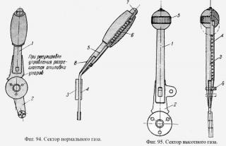

Cat despre scripetele mecanismului de escamotare, eu zic ca acolo era doar un scripete de directionare a cablului, tamburul pe care se infasura era in alta parte (in cockpit). uita-te la schemele atasate mai jos (sunt din manualul avionului).
Imagine atasata: I_16_001.jpg
Imagine atasata: I_16_002.jpg

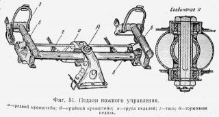

Si daca tot ai detaliat palonierele, ar fi pacat sa nu adaugi si cablurile de frana; schema-i tot din manual.
Imagine atasata: I_16_003.jpg
Ganduri bune,
mack
Ganduri bune,
mack
Aia am vrut sa zic si eu referitor la acei scripeti. Cablurile de frana sunt deja atasate trenului. O sa urmeze poze si cu alea.

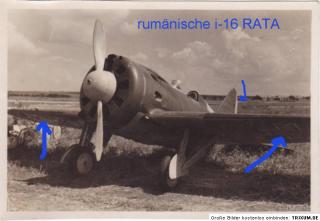

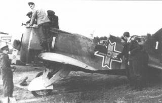

Am o intrebare pentru cei care vad mai bine sau stiu mai multe. Se vede cumva o stea sub crucea de pe planul stang?
#40 Useril este offline   tibi22
Postat 05 February 2014 - 08:15 AM
Vazind poza ta, mie mi se pare ca se vede virful unei stele dar restul pare sa lipseasca!
