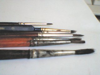

Si ca veni vorba de pensula ... pensula trebuie sa aiba parul moale si cu cat suprafata este mai mare cu atat pensula trebuie sa fie un numar mai mare (mai lata).
Astea sunt o parte din pensulele pe care le folosesc eu.

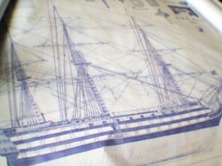

Cam asta am facut rost despre velatura
  • Imagine atasata: plan_vele.jpg

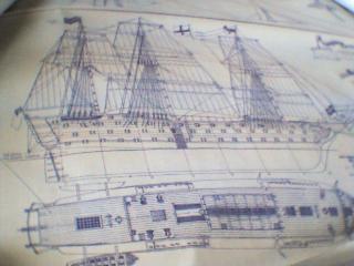

Postat 13 June 2006 - 02:59 PM
Si cam asta despre manevre.
Am 6 coli cu planurile de executie, copii dupa planurile din 1964.
O coala are aproximativ 1,15m x 0,9m.
  • Imagine atasata: plan_manevre.jpg
