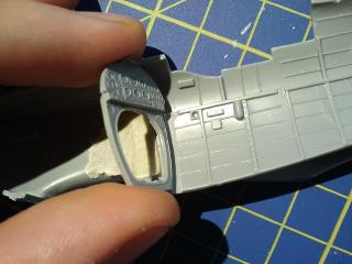

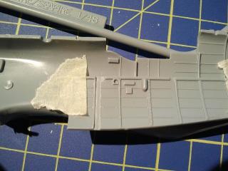

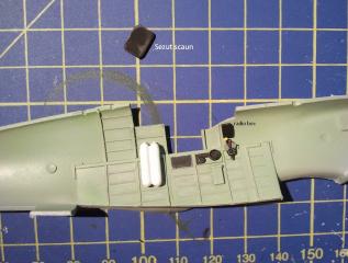

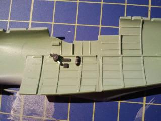

Salutare! Dupa cum ma laudam acum cateva zile, cand am postat aici "viitorul romaniei :)", m-am apucat de kitul de Spitfire Mk. Vc de la Italeri. Este un rebox al kitului Classic Airframes si din cate am citit, destul de buclucas.
O sa incerc sa documentez aici constructia acestui kit, si avand in vedere ca e prima oara cand fac acest lucru as aprecia orice sfaturi de la voi. Deasemenea nu va sfiiti sa comentati pe tema lucrarii mele si a tehnicilor folosite; fiind incepator am nevoie sa aud cat mai multe pareri/comentarii.
Primul lucru cu care am inceput a fost sa dau jos cateva piese de pe rame si sa incep sa asamblez la rece. Asta ca sa stiu ce trebuie modificat inainte de a merge mai departe cu munca.
Canalul creat in panoul lateral inferior a trebuit sa il fac si pentru panoul de instrumente si pentru panoul despartitor/blindat din spatele scaunului, stanga/dreapta. Deasemenea si cele 2 in cauza trebuie slefuiteIn final, arata putin ciopartite, dar dupa asambare ar trebui sa nu se vada nimic din ce am ciopartit eu.
Cam atat pentru in seara asta, maine vreau sa lucrez la tonurile de culoare (highliting/shading) si la scaun. Voi va lacuiti carlingile? ma gandeam la un lac satinat.

Postat 28 February 2014 - 09:53 PM
Salutari!

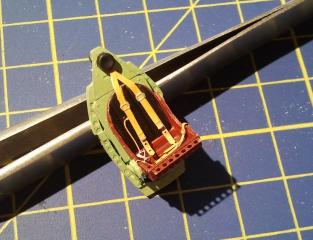

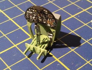

Din pacate am fost deosebit de ocupat zilele astea si nu am avut timp sa dau un raspuns.Il fac OOB pana nu imi place ceva :). la interior am fabricat cutia de selectie a canalelor radio si vreo 2-3 tevi expuse(ca instalatia de cupru nu era vposita). De asemenea maifacusem si o perna pt sezut, ca mi-a fost mila de saracii piloti. Dar cum nu am gasit nici macar o referinta a unei astfel de perne, nu am folosit-o. Traiasca hemoroizii !!! Avionul il las deschis, sa se uite vecinii si sa moara de ciuda ca are navigatie noua :D iar Inmatricularea va fi BR246(Frank Jones, Malta, '42).
Pana la urma am dat 2 straturi subtiri de lac satinat ca sa protejez vopseaua de manipulari neatente si sa fac un wash mai convenabil. Pt azi cam atata. Urmeaza sa mai fac un wash la interior si sa asamblez sandramaua.

Vezi postareapruteanucristian, la 28 February 2014 - 09:53 PM, a spus:
... De asemenea maifacusem si o perna pt sezut, ca mi-a fost mila de saracii piloti. Dar cum nu am gasit nici macar o referinta a unei astfel de perne, nu am folosit-o. Traiasca hemoroizii !!! ...
Parasuta de salvare a pilotului servea drept perna de sezut.

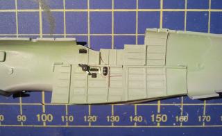

Salut! De mult nu am mai scris despre progresele la aceasta macheta si asta partial deoarece lucrurile s-au desfasurat cu greu. Partial din lipsa timpului de lucru, partial din cauza imbinarilor imperfecte ale machetei. Si sunt cateva... dupa ce am dat cu drujba in cockpit, a urmat imperecherea fuselajului cu aripile. drept urmare...
In afara de ceea ce se vede, elementele ce compuneau carlinga patrundeau prea mult in jos, trebuind slefuiti cativa mm. Probleme au mai fost si cu ampenajul orizontal si cu filtrul Wokes, dar nu-s in masura sa ma apuc sa fac un tutorial despre aceasta macheta.
Intr-un final, dupa multe ore de slefuit si un rescribing minor (ca-i prima macheta la care fac asa ceva) am reusit sa-o pun pe... airpi. A urmat un preshading..
Un strat de baza
Si niste post-nuantare, probabil prea subtila sa fie vizibila cu camera telefonului. Sper ca se va vedea cand voi trage ceva cadre cu camera mare.
Cam atat pentru moment, sper sa-i placa cuiva ce-am facut, mai sper sa aud ceva pareri/critici din partea voastra si va asigur ca micile greseli inerente incepatorului nu se prea vad in pozele astea :D

Pina aici e foarte bine. Am ceva observatii de facut-
- zona chituita nu e chiar OK, ma tem ca o sa ai probleme in timp, dupa cemai lucreaza plasticul. Deja se vad ceva urme pe zona de lipire atit la zona aripa fuselaj cit si la fuselaj in sine. Nu stiu ce chit ai folosit, dar era bine sa pui in crapaturi niste fire de stiren lipite cu superglue. Tot superglue foloseai si pe post de chit. Lasi la uscare o ora, doua apoi slefuiesti la ud. Asa nu o sa mai fie probleme in timp.
- zona de "lipire" a eleroanelor trebuie sa fie libera pe toate lungimea ei. Lipirea trebuie facuta numai in zona balamalelor. Dar nu-i tirziu, poti indeparta lipiciul in surplus.
- bordul de fuga al aripilor pare cu ceva bavuri. Inceraca sa slefuiesti si chituiesti, tot cu superglue.
- ar mai fi o problema la culoare, dar sa zicem ca-i lumina si/sau aparatul foto de vina.

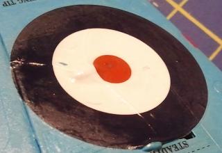

Postat 23 April 2014 - 05:40 PM

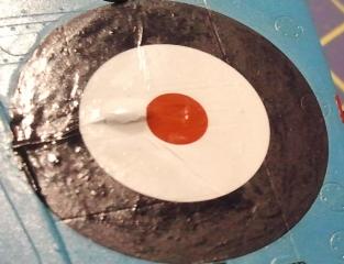

Dupa 1 luna de uscare tot nu s-a intarit cum trebuia, asa ca am dat jos tot si am luat-o de la capat. De data asta, fara probleme... fara probleme cu vopseaua, pt ca la decaluri e alta poveste. Scrisul e facut ca pentru miopi cronici iar cocardele de pe intrados... Aici am nevoie de un sfat bun, dupa ce au stat 1 zi la inmuiat cu repetate bai de Vallejo Decal Medium, arata .... arata! Aveti vreo solutie mai simpla decat sa le dau jos si sa vopsesc cocardele manual?

#15 Useril este offline   tibi22
Postat 23 April 2014 - 06:40 PM
Nu stiu daca nu este putin prea tirziu. Oricum nu mai poti face multe asa ca incearca asa.
Pune apa la incalzit, eu folosesc un aparat cu microunde pentru etapa asta. Lasa apa sa se incalzeasca atit de mult incit sa faca aburi ( in micro unde 35 - 40 secunde).
Foloseste un betigas pentru curatat urechi (Q-Tip) pe ca ai sa-l bagi in apa fierbinte, cind il scoti de acolo trebuie sa-l storci putin ca sa nu fie atit de multa apa. Prin "tavalirea" partii umede dar fara sa apesti tare (!) peste decal este posibil sa mai vezi ceva schimbari. Pentru formele complexe eu folosesc intotdeauna Micro Sol si apa fierbinte cu acest procedeu. Drept exemplu cocarda oe intradosul Spit-ului meu. Este facut ca acest procedeu.
Succes!

#18 Useril este offline   tibi22
Postat 27 April 2014 - 07:41 AM
Ti-a iesit destul de bine, pe aripa dreapta iti stau tunurile cu virful in jos fata de cele din stinga. Poate nu as fi exagerat asa de tare nici la cocarde.
Nu ai mai scris, vad ca ai salvat cocardele de pe intrados, ai folosit metoda descrisa de mine ori sau asezat ele pur si simplu? Sa te inveti ca pe viitor dupa ce le-ai asazat si au stat vreo 2 - 3 ore sa le tai cun un cutit cu lama noua acolo unde sunt linile de panou chiar daca ele au luat forma si sau lasat in linia de panou. Daca aplici lac peste ele, lacul are tendinta de a contracta in timpul uscarii si pot fii situatii cind lacul iti trage decalul afara din linia de panou!
In rest macheta arata foarte bine, spor si la mai multe!

Postat 27 April 2014 - 08:58 AM
Vezi postareaEl_Presidente, la 27 April 2014 - 07:41 AM, a spus:
Pai nu am mai scris pt ca-s salvate doar partial. Am fotografiat si eu un unghi favorabil. Intr-adevar, apa fierbinte a ajutat mult ;) Daca te refereai ca am imbatranit prea mult cocardele, da si mie mi s-a parut un pic prea mult cand am terminat, dar e si prima oara cand fac paint chipping pe un avion asa ca nu eram sigur cat si cum sa fac.
