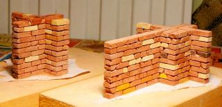

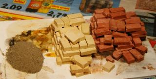

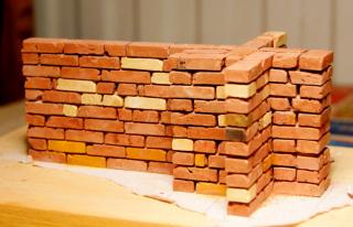

Si am zis sa incep cu niste zidarie. Am mai facut asa ceva, cu foarte multi ani in urma, ceva mai empiric si cu rezultate mai modeste.
Dupa ce am executat cateva caramizi din plastic, le-am facut matrita. Dupa care am inceput sa torn ... sa torn ... de zor.
Am folosit un amestec de ipsos ordinar cu nisip fin - cum se poate vedea in foto. Amestecul a fost colorat in masa, in principal cu oxid de fier.
In cele cateva foto se poate vedea rezultatul a catorva zile de lucru, doua elemente incepute care se afla cam pe la jumatate.
Scena finala se vrea a fi intrarea intr-un garaj. Dar, pana acolo, mai este ceva drum ...

Scurt up-date, inca vreo cateva randuri adaugate celor doua elemente.
Inca vreo 2 cm si punem un buiandrug de beton.

Caramizile le poti face foarte usor. Faci vreo 10-15-20, sau cate vrei, caramizi din plastic la dimensiunea dorita, dupa care executi o matrita. Sau mai multe, functie de cat de multe caramizi vrei sa ai.
In matrite torni amestecul, maglavaisul pe care-l doresti, de cate ori vrei, pana ai cantitatea necesara pentru ce ti-ai propus.

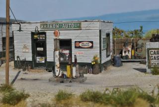

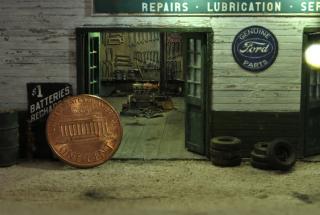

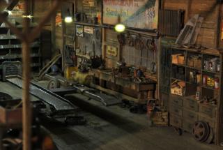

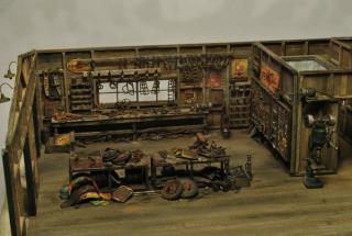

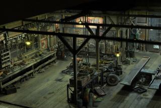

Am atasat niste foto ale unei mici diorame - este 1/87, prezentata si intr-un forum TOTAL DEDICAT FEROVIAR. Cel care a facut-o, precum si altii aflati
in aceeasi situatie, n-au fost trimisi sa-si caute un alt loc pentru prezentare. Probabil ca cei care activeaza in acele forumuri au alte conceptii ...
Poate ca ar fi bine sa ne concentram pe ceea ce facem, cum facem, daca iese ceva ... cat de cat, sa ne uitam si in alte ograzi, macar asa de inspiratie,
dupa care sa o luam de la capat. Discutiile de dragul discutiilor sunt total inutile si neproductive.
Da, m-am uitat sa vad si eu cam ce realizari gasim in capitolul FEROVIAR. M-am uitat ................

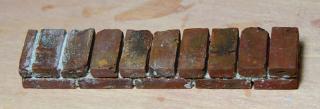

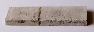

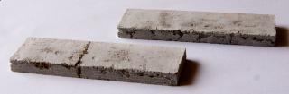

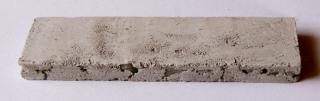

Zidaria se afla intr-o scurta pauza, datorata cautarii unor solutii pentru mortar. Tehnica folosita - cu distantiere din carton, nu prea s-a dovedit a fi eficienta.
Fiind nevoie si de asa ceva, am facut cateva incercari pentru a obtine o placa de beton.
Aici doar 2 dintre probe, ceva mai bune.

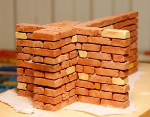

Am continuat sa torn "zillion of bricks" - cum zicea cineva, sa schimb un pic subiectul si sa incep testari pentru mortar.
Dupa mai multe incercari neconcludente - pentru care am si fost amendat un pic privind lipsa texturii materialului, am ales o alta metoda, ceva mai apropiata de
realitate dar si mai laborioasa.
Cateva foto cu rezultatele, deocamdata, intermediare. Adica, mult mai este pana departe.
Placa de beton este recuperata de la elementele care n-au iesit ca lumea si o voi folosi pentru textura, accidental obtinuta, ceva mai interesanta.
Elementele de zidarie vor fi amplasate pe aceasta placa, ansamblul formand o scara de intrare.

zidurile arata foarte real. daca mortarul ar fi pus in strat mai subtire , si ceva mai cenusiu, in contextul potrivit as crede ca e real. nu stiu daca iti foloseste informatia urmatoare , dar ti-o servesc complet moca: un ziditor, profi, adicatelea , aseaza o cantitate de mortar pe caramida , astfel incat , in momentul in care le sborseste una peste alta , acesta sa musteasca . surplusul este inlaturat imediat , cu o miscare dibace a mistriei , la fata zidariei. asta inseamna ca zidul nu poseda gauri si gaurele, decat micute complet accidental si aleator. ceea ce , cu maiestrie ai obtinut tu , este minunat , in cazul unui zid macinat de timp.
#14 Useril este offline   MechanicalSteam
  • Postari: 39
  • Inregistrat: 12-February 14
Postat 22 April 2014 - 11:16 AM
Incerc sa raspund ultimului comentariu, dupa ce m-am mai uitat pe "notite", sa zicem ...
Referitor la rosturi - teoria spune ca rostul ar trebui sa aiba cam 12 mm, adica vreo 0,75 mm la scara 1/16. Sau, mai simplu, aproximativ 1/5 din grosimea unei caramizi. Aproximativ ...
Pe net se gasesc sute de foto cu diverse texturi de zidarie, unde se pot vedea rosturi de tot felul. Realitatea bate deci teoria precum si ideile preconcepute.
Tot moca, am sa-ti spun ca tehnologia standard este sa se intinda mortarul pe caramizi. Ca in realitate se intampla altfel - pe aceste meleaguri, asta-i alta mancare de peste,
fara nicio legatura cu ceea ce facem sau stim noi ... hehehehehehe ...
Modelistic vorbind, se pot folosi doua metode pentru a face rosturile - folosind distantiere cu grosimea necesara sau punand direct "mortarul". A 2-a poate parea mai simpla, dar
nu da rezultate bune privind alinierea caramizilor.
Despre miscarea dibace, tot moca - rosturile pot fi tratate in mai multe feluri, rasul mortarului la fata zidului nu este singura. Sau este singura stiuta pe aici ...
Despre caramizi - cand, la primele turnari, am obtinut tot felul de "gauri si gaurele", nu prea am fost multumit. Lucrurile s-au mai remediat pe parcurs. Totusi, nu ma intereseaza zidaria
nou-nouta ... Asa ca nu prea m-a mai interesat cum ies. Plus ca, dupa ce am recuperat caramizi din piesele mai vechi, am vazut ca au capatat o textura foarte interesanta, cu rupturi, exfolieri
de material, rupturi si alte alea, care le-au facut mai ... interesante. Mai texturate.
Deocamdata inca mai caut si fac probe. Asa cum imi spunea cineva, este cea mai buna cale de a obtine rezultatele pe care le vrei.

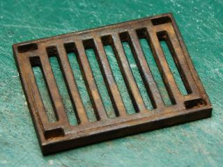

De data asta, din plastic, un gratar de canalizare.

Gratarul arata de milioane!
