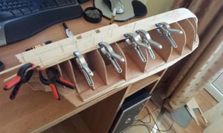

Va salut,

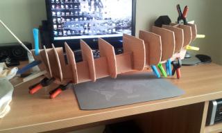

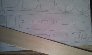

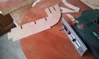

Incep astazi constructia celebrului transportator Bounty. Fiind incepator consider ca este o corabie nu foarte grea, dar care sa imi dezvolte indemanare in domeniu.
De asemenea , fiind neexperimentat, as dorii sa ma ajutati cu sfaturi pe parcursul constructiei si de asemenea sa fiti cat se poate de critici.
Sper sa urmariti cu interes constructia acestei machete :-D.

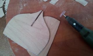

In continoare niste poze. Dupa cum se vede sunt inca in stadiul de decupare al coastelor si chilei.
Nu stiu dc nu ma lasa sa pun poze mai mari ...
PS : Placajul de fag e groaznic (stiam ca nu e potrivit dar n-am gasit altceva). Noroc ca am avut un aparat puternic.
  • Imagine atasata: 22.jpg
  • Imagine atasata: 11.jpg

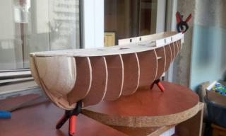

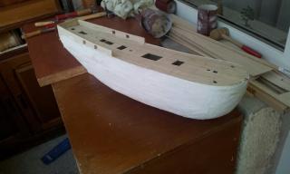

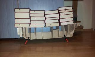

Pana ma invat cum e cu pozele mai postez cateva asa cum pot. In momentul de fata am aproape intregul schelet al cocii :-D.
Urmeaza sa decupez puntea falsa din balsa de 2 mm.

placajul de fag este foarte tare in comparatie cu alte soiuri, de exemplu tei.
Stiu acest lucru din vremurile de demult cand in scoli se facea si traforaj.
Referitor la photobucket, acesta este un site de sharing foto, adica un site care iti permite sa arhivezi pe un spatiu de tip server imagini proprii, in tr-un anumit numar, sau limita, la inceput gratis daca nu faci trafic mare. De pe acest site poti pune linkurile pozelor cu pricina pe forumuri, evitand astfel a le urca direct pe forum, pe spatiul propriu. De regula in acest mod uploadul este mai rapid.

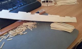

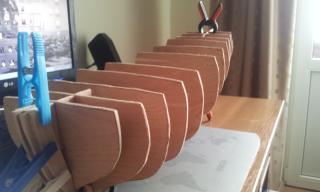

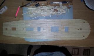

Azi am taiat prima jumatate a puntii su urmeaza sa o bordez cu betigase de cafea :-D. Vreau ceva mai auntentic decat sa desenez scandurile cu creionul asa ca am colorat scandurile pe margini cu creion negru pentru a imita calafatul.

Postat 11 March 2014 - 10:40 AM
In loc de colorat scandurile pe margini cu creion negru, eu zic sa aplici inainte de a le lipi, un strat de aracet mai concentrat (pentru lemn) pe care l-ai amestecat inainte cu tus negru, ca sa-l colorezi.O alta varianta ar fi sa freci canturile cu o bucata de smoala.

In sfarsit puntea este gata ^_^. Am o intrebare inainte sa o pun la locul ei. Este de preferat sa o dau cu lac ?

Postat 12 March 2014 - 03:02 PM
NU. finiseaza bine, si da-i cu ulei. incearca sa o razi cu o lama de cutter. mireasa o faci!... :whistle:

Vezi postareagobi71, la 12 March 2014 - 03:02 PM, a spus:
ulei de in ?
#12 Useril este offline   gobi71
  • Postari: 1266
  • Location:galati
  • Interests:navomodelismul
Postat 12 March 2014 - 05:46 PM
ulei de in sicativat , sau ulei de teck , de care gasesti.
Aceasta postare a fost editata de gobi71: 12 March 2014 - 05:47 PM

Am pus si puntea la locul ei (enervanta treaba avand in vedere ca mi-au cazut cartile de 2 ori).

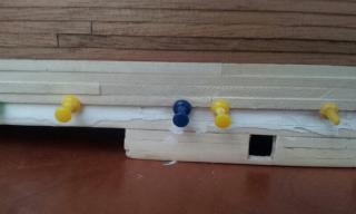

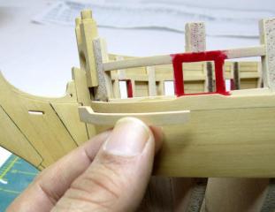

ieri am montat parapetii , am construit un sablon ( nu stiu cum sa-i zic altfel) din balsa la prova si am slefuit coastele. Acum nava e pregatita pentru bordare. :aggressive:

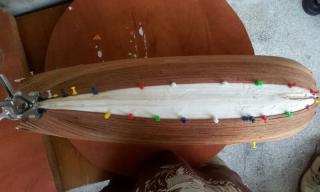

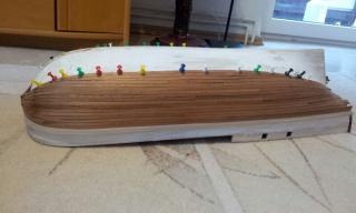

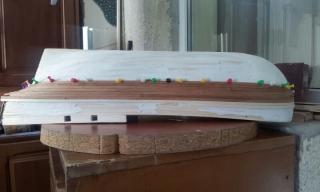

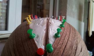

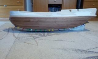

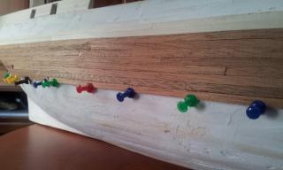

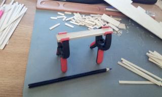

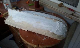

Revin dupa o periada destul de lunga in care nu am mai lucrat lafel de intens datorita unor probleme, dar nici nu am stat degeaba. Dupa cum o sa vedeti in pozele urmatoare am terminat prima bordare :rolleyes:. Grea etapa avand in vedere ca este prima mea bordare si faptul ca planurile nu sunt prea grozave, ceea ce a dus la niste curburi destul de "nenaturale". Din fericire am reusit sa rezolv problemele prin chituire. Urmeaza acum a doua bordare si inainte de asta am 2 intrebari :
1. In planurile mele se face mai intai bordarea si apoi se monteaza etrava. nu ar fii mai bine sa montez etrava inainte ?
2. aracetul pentru lemn prinde lafel de bine pe chit sau trebuie sa folosesc alt adeziv ?
PS: scuze pentru poze. Inca nu am reusit sa rezolv problema cu dimensiunea lor Imagine postata

Postat 09 April 2014 - 12:45 PM
1 .chila, etrava si etamboul le montezi cu mai mult succesc dupa ce plachezi cu stratul estetic, intrucat nemontat fiind , iti lasa mana libera sa finisezi corespunzator zonele adiacente , si poate ascunde la montaj eventualele imperfectiuni ale imbinarilor filelor din zona cu pricina.
2. aracetul te va servi cu credinta chiar si pe chit-ul de lemn aplicat.piesele trebuiesc fixate insa temeinic, si lasat atracetul sa-si faca treaba. adica il lasi sa se usuce 24 de ore...
p.s. ar fi bine sa desenezi mai intai filele pe care urmeaza sa le aplici, ca sa vezi exact cat si unde trebuiesc ingustate , sau facute adaugiri...
succesuri
Aceasta postare a fost editata de gobi71: 09 April 2014 - 12:49 PM

intradevar interesante articole :drinks:. Adevarul este ca sunt cam speriat de aceasta a doua bordare :sorry:. Problemele apar la ingustarea catre prova. Solutia cu acele fasii numite "stealer" pare ok insa fiind a doua bordare nu stiu daca o pot folosii deoarece cand voi realiza ca am nevoie de un stealer , ultima bagheta va fi deja lipita si nu voi mai putea taia din ea (sper ca intelegi ce vreau sa spun). Ma gandeam sa folosesc solutia oferita de Dea pentru SIB, cea cu inchiderea ulterioara a acelor spatii ramase goale.

tocmai ca sa poti anticipa ce si cum ingustezi , iti sugeram sa le desenezi mai intai . instructiunile din link-ul dat de alaur sunt chiar foarte bune. nu ai de ce sa te temi. :drinks:
