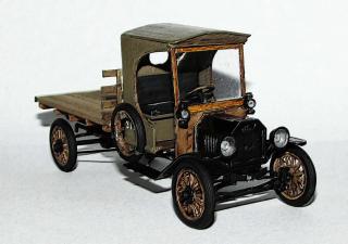

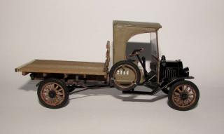

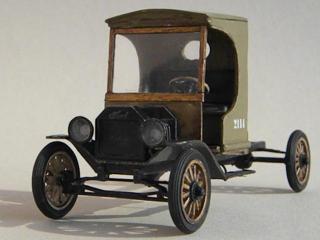

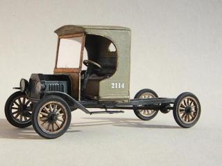

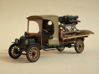

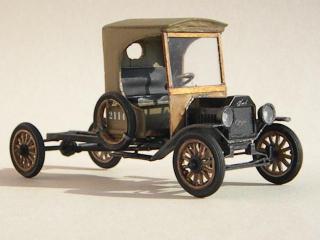

Postat 26 March 2014 - 05:01 PM

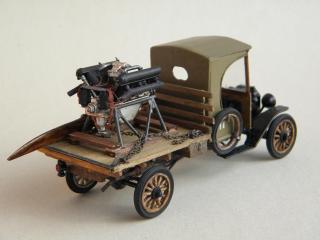

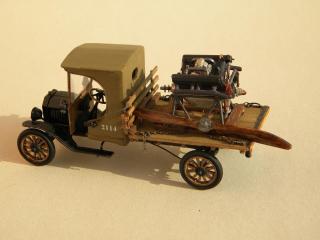

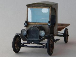

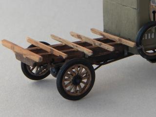

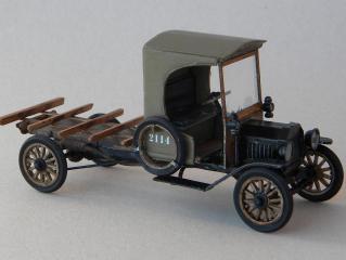

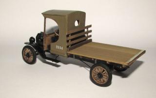

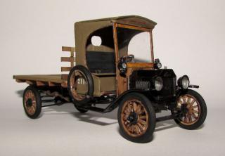

Cu pasi mici si mai greoi,am calculat si transformat,am croit si modificat.
Ca preambul, Ford T platforma, incepe sa arate cam asa:
Imagine atasata: Picture 437.jpgImagine atasata: Picture 433.jpg
Imagine atasata: Picture 436.jpgImagine atasata: Picture 434.jpg

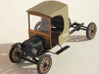

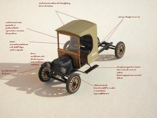

Postat 26 March 2014 - 05:12 PM
cateva explicatii atasate,cu ce am lucrat/modificat,pana in prezent.
Prelungirea sasiului s-a facut cu doua mici lonjeroane din resin.Cabina si rama parbrizului sunt din lemn.Roata de rezerva este din resin.Bridele de prindere a scaritei de acces si cele de fixarea rotii de rezerva,sunt din resturi de PE.
Imagine atasata: Picture 432.jpg
cu urmatoarele faze,va tin la curent.
Aceasta postare a fost editata de Longinus: 26 March 2014 - 05:20 PM

Postat 26 March 2014 - 11:41 PM
Intr-adevar, dupa vopsire incepe sa capete forma mai "umana" si ma bucur ca lentilele croite au fost pe masura oalelor.
Masina aduce putin a mosneag cu ochelari, insa per ansamblu arata bine.
Sporuri la platforma si apoi la incarcatura masinii.

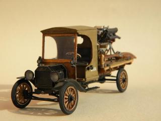

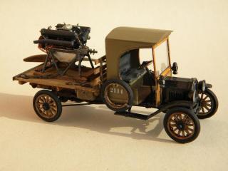

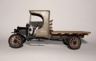

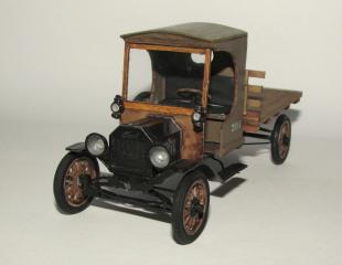

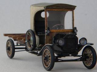

Postat 27 March 2014 - 09:42 AM
Multumesc pentru incurajari,baieti.
AdiP,intr-adevar,incepe sa arate (mai)bine.
Aseara am mai "fabricat" felinarele (hai sa le spun "pozitiile"),care nu apar in poze.
Mai am de bibilit pe dedesupt- esapamentul,bridele de intarirea sasiului,poate si cablurile de frana.
Platforma,nu-i greu de realizat,insa trebuie sa fiu atent la calcule,altfel o sa rezulta o ineptie.
Keep in touch.
Aceasta postare a fost editata de Longinus: 27 March 2014 - 09:59 AM
