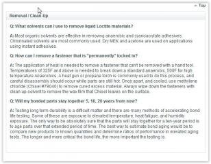

Ca sa rezolvi dilema, iti propun un test: pune o picatura de cianoacrilat (Loctite daca vrei) pe buricul degetului aratator. Preseaza picatura cu ajutorul degetului mare timp de 10 secunde.
Spala cu apa rece si desfa degetele.
ATENTIE!: nu incercati asta acasa.
In timpul derularii testului deschide pagina FAQ's Henkel si citeste asta:
Imagine atasata: loctite_faq.jpg

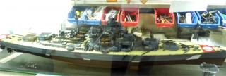

Revenind la albul cu pricina, partea superioara a cocii numita si opera moarta are pe ea alb cam cat se vede in imaginea atasata.
Imagine atasata: bismarck_gl.jpg
Nava din imagine este la 1/200 dar nu este cea din revista si este a baietilor de la CSU Galati. Va fi prezenta saptamana viitoare pe masa de concurs la Campionatul national.
Vopselele lucioase iti pot crea probleme daca vopsesti peste, dar nu-i o regula. Intrucat nimeni nu detine toate raspunsurile, asa cum am mai scris in mai multe randuri, trebuie sa incerci. Trebuie sa incerci si daca vopselurile sunt compatibile unele cu altele, etc. ... am tot discutat despre asta.
