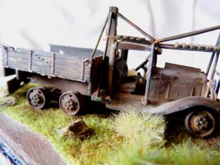

Pentru o lucrare navala am facut ceva teste, culmea, pe un blindat
Imagine atasata: old_aaa2.jpg

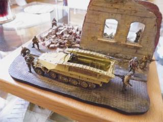

Am fortat timpul ca sa termin o lucrare care a durat mult prea mult, tot din lipsa de timp
Imagine atasata: daramata2_1.jpg

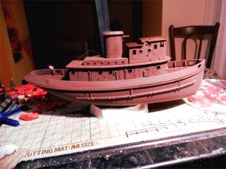

Prietenul, coleg cu noi de forum a gasit coca aruncata la gunoi. Este coca unui cuter RC care nu doar ca a fost dezafectat, dar a fost aruncat.
Imagine atasata: cuter.jpg Imagine atasata: cuter1.jpg
Fara planuri am inceput sa sap si mi s-a parut ca se apropie cu
Imagine atasata: cuter_mare.jpg
Asa ca am inceput sa tratez nava ca atare.

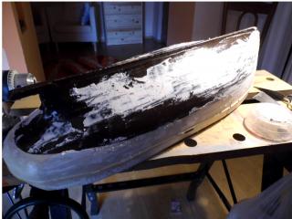

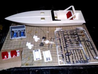

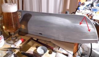

Am dat jos ce mai era din suprastructuri si am inceput sa chituiesc coca care are destul de multe probleme.
Imagine atasata: cuter1_1.jpg Imagine atasata: cuter2_2.jpg
Un strat de grund urmat de o noua verificare si chituire unde mai trebuie ... si lichidul necesar detensionarii ... nervilor
Imagine atasata: cuter2_2.jpg Imagine atasata: cuter3_2.jpg

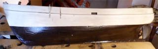

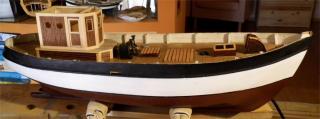

Postat 22 June 2014 - 05:04 PM

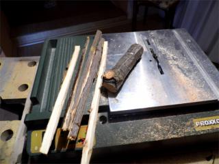

Pentru suprastructri am nevoie de cateva bucati de bagheta asa ca am luat cateva bucati de craci din dotare si am inceput sa le transform
Imagine atasata: circular.jpg

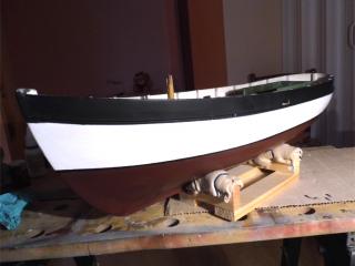

La intalnirea de sambata, stand de vorba cu prietenul meu, legat de lucrare, m-am oprit din finisarea cocii, ba chiar am simulat pe alocuri vopsea sarita peste care s-a revopsit.
Am ales ca schema de vopsire alb cu negru opera moarta si maro rugniu pentru opera vie cu negru linia de apa.
Acum coca se afla pe cavaletul cu burete imbracat in panza pentru a proteja vopseaua de zgarieturi pe perioada cat voi lucra la suprastructuri.
Imagine atasata: cuter4_1.jpg
Pentru vopsire am volosit vopsele acrilice de la Vallejo respectiv grund pentru maro si alb si negru acrilic mat.

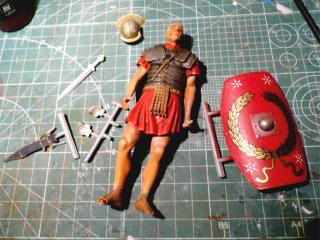

In timpii morti (scurta perioada in care am lasat vopseaua data pe coca sa se usuce) am dezgropat o alta lucrare inceputa mai demult si am mai facut cate ceva la ea.
Imagine atasata: legionar1.jpg
Avantajul a doua mese de lucru este ca poti lucra steroeo.

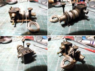

In singura ora libera avuta m-am ocupat de vinciul care se afla pe nava, salvat de prietenul meu impreuna cu corpul navei.
Imagine atasata: vinci.jpg

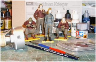

Pina s-a uscat primul strat de vopsea mi-am aruncat un ochi si peste o mai veche lucrare inceputa pe care ar fi cazul s-o continui de unde am lasato adica de aici:
Imagine atasata: ansamblu_mk.jpg Imagine atasata: figurina_mk1.jpg

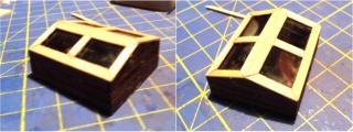

Postat 30 June 2014 - 10:11 AM

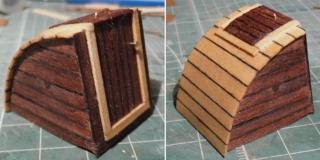

Avand putin timp liber mi-am permis sa refac piesa din imagine
Imagine atasata: cuter5_0.jpg
Am dat jos partea care s-a dezlipit si am reambracat piesa cu fasii de furnir pana a ajuns sa arate ca in imagine
Imagine atasata: cuter5_1.jpg

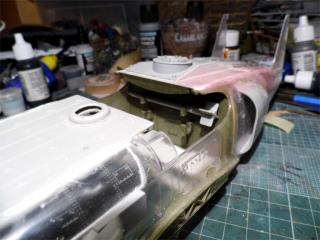

Pentru cele patru personaje din postarea anterioara am inceput cu ceva vreme in urma sa construiesc si un fel de vehicul folosind diverse ramasite ramase de pe la diverse kituri si ceva forex.
Imagine atasata: vehicul_mk.jpg

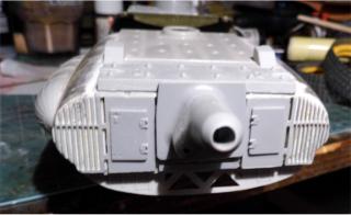

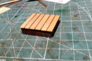

Postat 01 July 2014 - 10:51 PM
Ieri am mai reusit sa mai modific o alta piesa dintre cele care formeaza suprastructura.
Imagine atasata: cuter5_2.jpg

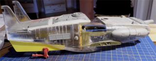

Pentru iubitorii de SF, inca cateva poze cu vehiculul eolian
Din interior:
Imagine atasata: vehicul_mk_1.jpg
Din fata fara bompres:
Imagine atasata: vehicul_mk_2.jpg
Rotile spate si ceva armament - trebuiesc dezvoltate pana la forma finala
Imagine atasata: vehicul_mk_3.jpg

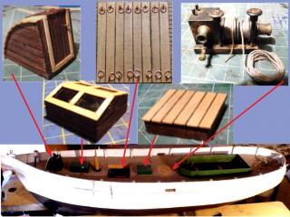

Postat 06 July 2014 - 12:14 PM
Desi imi propusesem sa mai postez si altceva pe langa lucrarea de baza, in acest post, am sa ma opresc la ceea ce am mai apucat sa fac in ultima vreme.
Imagine atasata: cuter6_2.jpg Imagine atasata: cuter6_3.jpg
In felul asta am modificat, refacut sau construit o parte dintre elementele suprastructurii cuterului.
Imagine atasata: ansamblu1.jpg
Desi asi avea multe de scris in ceva topice foarte vioaie in ultimele saptamani, ma opresc aici si ma intorc la masa de lucru. Mi se pare mult mai constructiv, cel putin pentru mine.

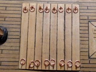

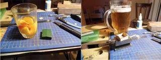

Postat 06 July 2014 - 07:55 PM
Desi a fost un sfarsit de saptamana tumultos, cu multe ape tulburi, propuneri fara propuneri, polite de platit si de primit, subestimari si supraestimari, toleranta si lipsa ei, sfaturi fara sfaturi ... chiar daca am dorit sa intervin in mai multe randuri, am preferat sa-mi vad, in felul meu, de ceea ce mi-am propus si sincer sa fiu ... m-am relaxat. In fond incepe o noua saptamana cu suficiente probleme, nervi, stres pana aproape de epuizare, delegatii ...
Nu vad ce poate fi mai relaxant pentru un modelist decat sa stea sa lucreze sorbind o palinca inbogatita cu ceva caisa si piersica si stinsa cu o halba de bere.
Imagine atasata: scule_personalizate.jpg
Am reusit sa construiesc mai mult decat mi-am propus, ba chiar mai mult decat am postat.

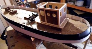

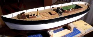

Postat 13 July 2014 - 08:53 AM

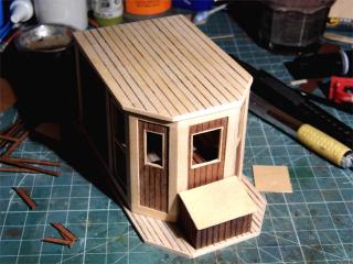

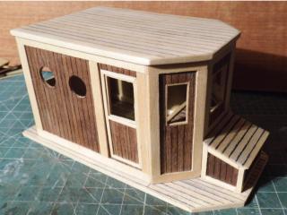

Lucru la suprastructuri a continuat cu cabina de conada.
Imagine atasata: cuter7_1bis.jpg Imagine atasata: cuter7_2bis.jpg
Imagine atasata: cuter7_3bis.jpg
Zona asta este cea mai complicata pentru ca va trebui sa mai confectionez luminile babord, tribord, probabil un reflector, hublourile (patru la numar), geamurile tuturor ferestrelor si ceva piese de interior.
