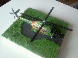

Cam de 3 saptamani am inceput lucrul la o macheta care o gasim destul de rar. Un IAR 330 Puma.
Macheta este facuta de la 0 din polistiren extrudat, kit peste si vopsea peste.
Singurul lucru care imi pare rau ca nu am putut sa il fac este cupola. Nu mi-a iesit nicicum din plexiglas asa ca mi-am bagat picioarele si am vopsit-o.
Nu este cine stie ce,dar este facuta de la 0 si mie imi place.
Pun acum o poza si o sa mai urmeze(nu e chiar finalizat).
  • Imagine atasata: 10496162_866983353329278_4735463760603855684_o.jpg

Nici nu discutam: nota 10 pentru initiativa, perseverenta si rezultat. Poate sta mandra in orice vitrina :good:
Vezi postareaTheX1190, la 28 June 2014 - 01:48 PM, a spus:
...asa ca mi-am bagat picioarele
Licentioasa exprimare, dar din cand in cand o abordare necesara in viata :-D

Avind in vedere punctul de plecare, ai realizat o macheta faina! :good: Felicitari!
In privinta parbrizului, trebuia sa-l faci din plastic termoformat. Luai o cutie din plastic transparent, ambalaj de la telefoane sau componente de calculator, si il trageai la cald peste un calapod cu forma parbrizului facut din lemn sau ipsos, foarte bine lustruit. Iti iesea o treaba mai buna.
Spor in intreprinderile viitoare!
