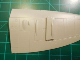

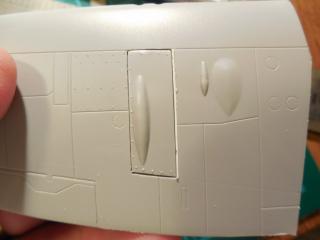

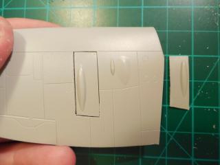

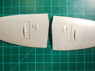

Pana vin bunatatile, am inceput timid ceva modificari, si anume inlocuirea capacelor de vizitare a armamentului. Din taiere, a rezultat un luft mai mare decat m-am asteptat, dar l-am completat cu ceva stiren de 0,4. Maine poate il finisez.
Obs.- capacul de pe planul stang are lipsa o linie de nituri. Asa ca le voi rade pe toate si le regravez (in negativ). Pe extrados mai apar niste gravuri (linii de panou aproape sterse) de la alt model de Spit (cred) - matrita defecta!
Poze:

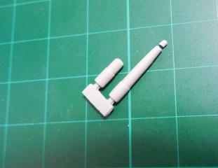

Tunul Hispano Mk II de 20 mm si mitraliera Browning de 12,7 mm:
- In kit vin cuplate pentru fiecare aripa, pentru o mai buna fixare. Am taiat imitatia de teava a tunului:
Imagine atasata: initial 1024x768.jpg

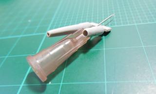

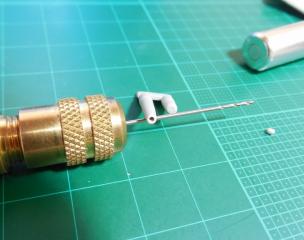

- Cu burghie 0,5 - 0,8 mm, prin gauriri repetate, am facut locasul pentru teava tunului. Voi folosi ac de seringa de 0,8 mm (cap verde).
Imagine atasata: cannon 1024x768.jpg
- Identic pentru mitraliera Browning (0,5 - 1 - 1,8 mm) unde voi folosi ac de seringa de 0,55 mm (cap mov).
Imagine atasata: browning 1024x768.jpg
Cam atat.
Rugaminte: cum pot sa scap de bavurile de la protectia mitralierei (s-a cam franjurat la ultimul diametru de burghiu)?
O zi placuta!
:hi:
Postat 23 July 2014 - 11:40 AM
Cu un pic de hirtie abraziva si o pensulare cu nitrosolv. Pensula sa fie destul de "uscata"!!
