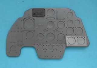

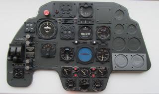

Intodeuana m-a fascinat tabloul de bord al avionului si de aceea am incercat sa-l reproduc cit mai exact. Atit cit s-a putut la scara 1/72!!!
Eduard a scos o editie limitata pentru panoul de bord al avionului Bf-110, scara 1/4: Bf 110 Instrument Panel. Cod cutie 14001.
Imagine atasata: Bord Bf110_1 001.JPG
Cutia contine plansa de bord de culoare gri foarte inchis, 6 rame cu 127 piese, din care 101 din plastic negru si 26 plastic transparent, doua coli fotoincizii cu 61 piese vopsite si o foaie cu 20 autocolante tiparite. Fotoinciziile si autocolantele reprezinta cadranele aparaturii de bord si diferitele inscrisuri.
Imagine atasata: Bord Bf110_1 002.JPG
Imagine atasata: Bord Bf110_1 005.JPG
Imagine atasata: Bord Bf110_1 007.JPG
Instructiunile de montaj sunt intuitive, clare, iar cele de vopsire simple: plansa in RLM 66, aparatura in negru.
Imagine atasata: Bord Bf110_1 009.JPG
De data asta, spre deosebire de celelalte machete, intii se vopseste, pe urma se asambleaza.

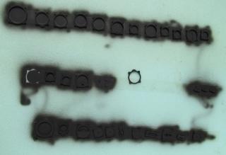

Am dat jos piesle de pe rama si a aparut prima "problema", nu ma asteptam: bavuri cit cuprinde. Noroc ca centrajul este corect, altfel obtineam niste instrumente de o ovalitate perfecta! Asa ca zetule, da-i la debavurat o suta de piese! Ma rog, 99,9!!! :-D

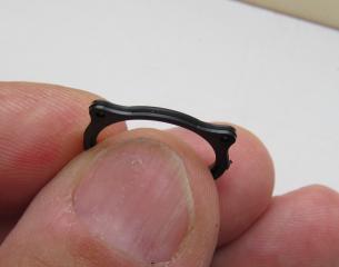

Si lipsa de material! Noroc ca nu pe piesele mari!

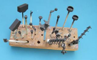

Am vopsit si restul celor o suta de peise si peisulici, cu negru mat,Humbrol 33.
Imagine atasata: Borb Bf109_3 002.JPG
Imagine atasata: Borb Bf109_3 004.JPG
Parca treaba e prea monotona, as revopsi unele din ele in negru mai deschis, Revell 9, negru antracit, de exemplu. Oricum, multe din cutiile apartelor si butoanele lor erau din bachelita neagra. Niste sugestii ar prinde bine...

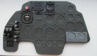

Am inceput sa pun aparatura. In acest stadiu arata cam asa.
Imagine atasata: Bord Bf110_4 001.JPG
Ce am mai constatat:
- partile transparente au bavuri. Daca nu sunt date jos, piesa nu intra in locas
- unele componente sunt putintel mai mari decit locasul lor de montare, in special partile transparente.
- cele doua PE-uri pentru comutatoarele magnetourilor sunt putin sunb dimensionate, asa ca dupa curbare ramine loc intre ele si piesa de plastic
-partile autocolante se lipesc execent si se pot centra foarte usor. Totusi, am sa le pun pe placa de stiren de 0,13 mm grosime, altfel adera la formele fundului "cutiei" si arata nasol. Se poate vedea la indicatorul din dreapta sus (in documentatia mea zice ca-i indicator de radionavigatie, dar nu cred ca-i corect, ar trebui sa fie indicatorul "limba si bila". Rog cunoscatorii sa confirme sau sa infirme).

Postat 23 July 2014 - 09:31 AM
Da, toate autocolantele au fost puse pe stiren de 0.13 mm. In caz contrar iau forma fundului decuparii.

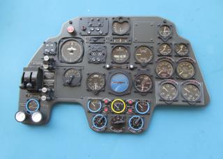

Postat 28 July 2014 - 10:32 AM
Cam asa arata la final. Pentru ca nu am nic mina lui Tibii, nici ochiul lui 1-0-9, am mai scapat citeva zbircituri...neesentiale.
Imagine atasata: Bord Bf110_6 002.JPG

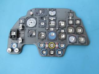

O legenda a aparaturii de bord. Pe tarducerea butonului 1 nu sunt sigur.
Imagine atasata: Bord Bf110_6 001a.jpg
1- Pilot automat (Emergency Steering)
2- Comutator armament
3- Indicator de radionavigatie
4- Ceas
5- Control tren aterizare
6- Compas
7- Selector armament
8- Compas electric
9- Contor munitie
10- Indicator limba si bila
11- Variometru
12- Indicator combustibil
13- Lumini de avertizare
14- Indicator incalzire tub Pitot
15- Tahometru
16- Intrerupatoare magnetou
17- Girocompas
18- Altimetru
19- Orizont artificial
20- Indicator viteza aer
21- Manometru presiune combustibil
23 Manometru presiune aer
24 Manete actionare de urgenta tren aterizare si flapsuri
25 Indicator temparatura radiator
26 Control pas elice
27 Control clapete radiator
28 Comutator rezervoare combustibil
#19 Useril este offline   tibi22
Postat 28 July 2014 - 06:59 PM
Ti-a iesit excelent!! Eu unul l-as pune intr-o rama mai adinca si as pune sticla ca sa nu ajunga praf pe plansa de bord! :friends:
