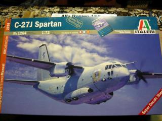

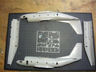

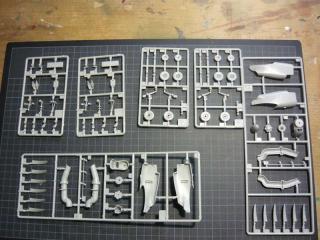

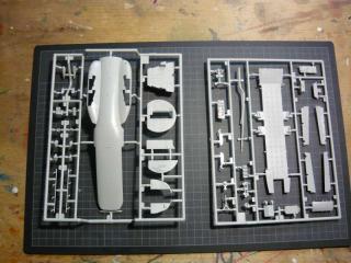

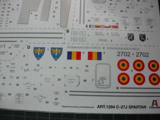

Kitul ITALERI este ok, piesele se potrivesc destul de bine, necesită foarte mici remedieri(părerea mea):pardon:

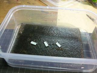

Kitul cred că îl cunoaşteţi, dar vă enervez puţin si vi-l prezint ...Nu am făcut poze, dar, pe cuvânt de pionier (că eu am fost şi d-ăla :crazy:) că am degresat piesele spălându-le cu detergent lichid şi clătindu-le fffffff bine cu apă.
Imagine atasata: P1040510-800.jpgImagine atasata: P1040503-800.jpg
Imagine atasata: P1040499-800.jpgImagine atasata: P1040500-800.jpg

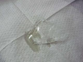

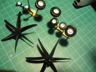

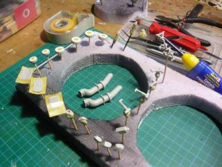

Am pregătit şi vopsit piesele mici.
Imagine atasata: P1040518-800.jpgImagine atasata: P1040524-800.jpg

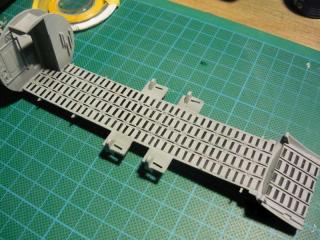

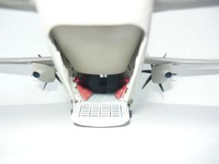

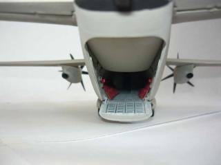

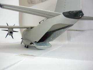

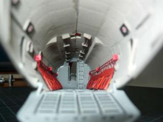

Am mascat si vopsit trapa si interiorul fuselajului.
Imagine atasata: P1040507-800.jpgImagine atasata: P1040521-800.jpg

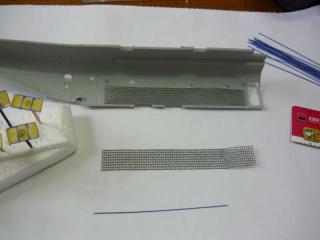

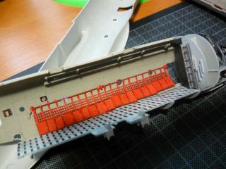

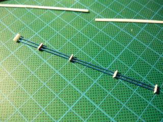

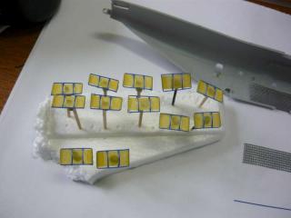

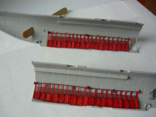

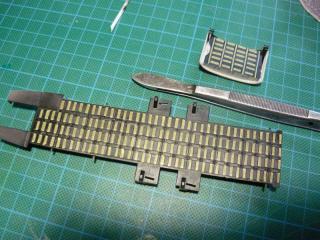

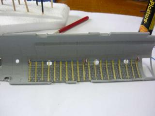

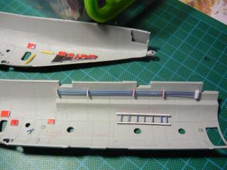

Ce am „scrăcit", au fost scaunele pliante din interiorul aeronavei, o scăriţă , trusele medicale şi alte chestii care nu ştiu la ce folosesc, dar pe aeronava reală există.
Scaunele pliante le-am realizat din „beţe" de mătură ( de plastic ) care cred că au diametrul de Ř 0,7 :crazy:, „asezonate" cu bandă de masare , plasă de ţântari, vopsea...
Imagine atasata: P1040527-800.jpgImagine atasata: P1040528-800.jpg
Imagine atasata: P1040530-800.jpgImagine atasata: P1040532-800.jpg
Imagine atasata: P1040578-800.jpgImagine atasata: P1040578-800.jpg
Imagine atasata: P1040580-800.jpgImagine atasata: P1040581-800.jpg
Imagine atasata: P1040582-800.jpgImagine atasata: P1040588-800.jpg

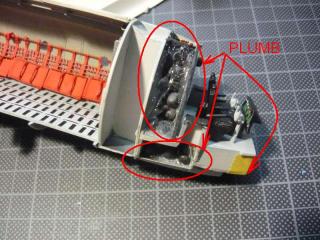

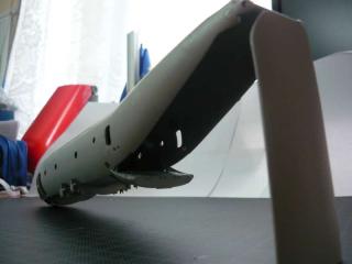

Am lestat aeronava cu biluţe de plumb fixate cu silicon...
Imagine atasata: P1040590-800.jpg

Arata bine ce ne-ai prezentat pana acum Alin. Imi plac mai ales scaunele cum si din ce le-ai realizat.
Te-ai inhamat la o treaba nu tocmai usoara; respect Imagine postata. Spor sa ai si de acum incolo!

Arata foarte bine ce ai facut pana acum.Vezi cu lestarea, daca cumva ai gramaj dat in instructiuni pune mai mult.Eu am luat teapa la un Me 262 , am pus exact cat se specifica instructiuni si sta asezat pe cele trei litere...Mult spor in continuare.

danm@ am bagat plumb in "toate gaurile disponibile"Imagine postata In instructiuni scria ca cica trebuie 45 g...dar am luat teapa cu Mig-ul 29 (de a trebuit sa-i tai botu' ca sa mai pun plumb) si asa ca am hotarat sa pun plumb cat si pe unde s poateImagine postata

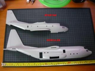

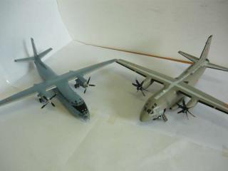

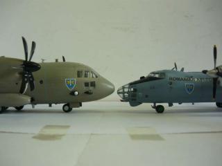

Apoi spuneati ceva de matahala... Spartanul este mic...:rolleyes: Uitati o comparatie intre Spartan ( 31,5 cm) si Herculan (38,6 cm ):whistle:
Imagine atasata: P1040597-800.jpg

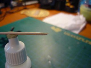

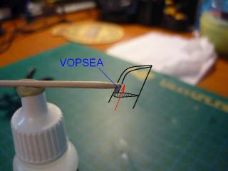

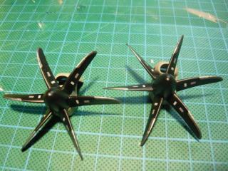

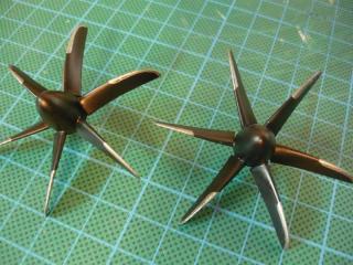

Asa cum va spuneam, am "executat" antigivrajul de la pale :
Imagine atasata: P1040593-800.jpg
Pentru vopsire, am realizat o "scula" dintr-o ... scobitoare :whistle:.Am taiat-o obtinand un "umar".
Am "bagat" scobitoarea in vopsea si am ... vopsit ( am procedat asa pentru a fi sigur ca nu imi tremura mana :drinks:cand trag linia...)
Nu ma prea pricep la explicatii, dar sper sa intelegeti din poze cum am procedat :crazy:
Imagine atasata: P1040596-800.jpgImagine atasata: P1040596 mod-800.jpg

Da , ai facu o "furculita" cu umar si un brat . Bravo , Aline . Modelistul e un tip inventiv care foloseste ce are la indemana.

Fain. Imi plac scaunele au iesit bine.
