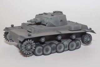

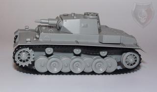

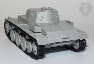

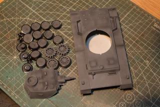

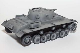

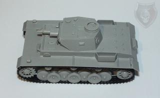

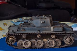

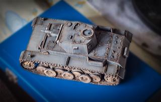

CONSTRUCTIA:
Kitul nu prezinta probleme constructive, e unul simplu si "curat", singurul minus fiind eventual senilele din vinil . Galetul intinzator este prevazut cu excentric pentru a putea monta senila mai usor. Fiind un prototip folosit la antrenamente, de pe tanc lipsesc detaliile (unelte, bagaje, etc)
In fotografiile de mai jos trenul de rulare este montat provizoriu , urmind a fi scos si vopsit separat.

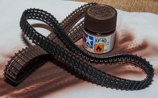

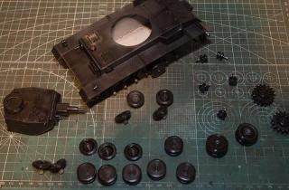

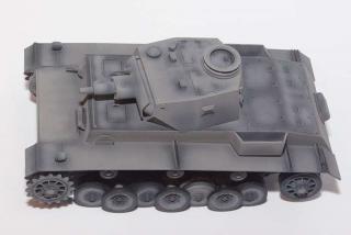

Am inceput vopsirea cu un strat de negru email pe post de grund. Asta mi-a asigurat cu un drum si vopsirea bandourilor de cauciuc ale galetilor. Apoi stratul de baza german grey urmat de straturi succesive a inca doua nuante de gri (amestecuri german grey , dark grey si alb) pe post de modulare a culorii. Efectul este mai putin vizibil in foto datorita luminii blitz-lui.

Salut, Krupp. Foarte interesante construcția și vopsirea de până acum. O să urmăresc cu plăcere topicul tău, seamănă cu un Panzer I pe steroizi. Nu-mi dau seama de dimensiunile machetei, dar bănuiesc că trebuie să fie mai mare decât un Panzer IV. Spor la ceea ce faci.

De fapt dimensiunile sunt cele ale unui P IV avind in vedere ca s-a folosit acelasi sasiu (cu modificarile de rigoare pentru noua transmisie ). Adica putin sub 6m (aproape 17 cm lungimea machetei si aproximativ 9cm latime). Dar cum spuneai, pare mai mare , probabil datorita galetilor suprapusi. Dimensiunile mai mari si modul de functionare al acestora (cu mai multe bare de torsiune) conferea o suspensie mai performanta blindatelor ulterioare PIV ( Tiger, Panther, etc). De asemernea spatiile mai mari intre rolele de retur (doar 3 spre deosebire de 4 aliniate pe aceeasi lungime de sasiu la P IV), poate crea impresia ca blindatul e mai mare decit un Panzer iV.

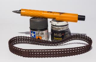

Intre timp am vopsit senilele, iar apoi am evidentiat uzura metalului pe dintii de ghidaj si pe portiunea din senila pe care calca galetii, cu ajutorul unui creion grafit, pigment metalic si vopsea acrilica Tamiya xf-56. "Prafuirea" senilei o voi face cu senila montata pentru a avea aceeasi "doza" de praf / noroi pe senile si galeti.
Imagine atasata: _MG_7601.jpg Imagine atasata: _MG_7622.jpg

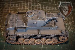

Am continuat cu partea inferioara a sasiului pentru a putea monta trenul de rulare.
Imagine atasata: _MG_7625.jpg Imagine atasata: _MG_7626.jpg
Imagine atasata: _MG_7627.jpg Imagine atasata: _MG_7628.jpg

Salut! Cu ce ai facut namolul de la partea inferioara a tancului? Pamant pur si simplu, sau alte smecherii? Si cum ai facut sa para inca umed in unele parti?

Am folosit lut amestecat cu nisip, vopsit cu produse Ak si vopsea acrilica , iar acolo unde este "umed" am aplicat lac lucios.

trenul de rulare

Krupp, la senila din imaginea dreapta, ar trebui sa mai pui niste adeziv ca parca s-a desfacut in partea de sus. Sa nu te trezesti cu ea pe jos.
Zici ca ai amestecat lut cu nisip, dar ai pus si aracet? Sau s-a lipit automat lutul cand l-ai aplicat?

@ Nightprowler - senilele din vinil din kit nu sunt nemaipomenite (cum era de asteptat de altfel). La retusurile finale voi incerca sa asez senila cit mai natural (...posibil pt o senila din vinil), sa refac zonele unde se vede metalul sub noroi, etc
- nisip putin doar pentru textura , iar lutul bine diluat (pasta). Pus cu o pensula veche, se lipeste singur, fara adezivi (suprafata mata)

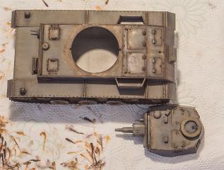

Am inceput chipping-ul, in prima faza cu un outline (gri foarte deschis) care va pune in evidenta unele detalii si geometria machetei.
Imagine atasata: _MG_7633.jpg

Hmmm. Un pic prea uniform si peste toate muchiile, chippingul. Nu toate colturile se uzeaza, mai ales la un vehicol nefolosit ca asta.

Dupa terminarea tratamentelor muchiile deschise la culoare vor fi mult mai putin vizibile. In ceea ce priveste uzura mai accentuata , este o optiune personala , chiar daca vehicolul real nu a fost uzat in conditii de utilizare intensa.

Mie imi place foarte mult ce iese. Am vazut la multi treaba cu outline-uri, lumini foarte puternice pe panouri, culori aprinse la camuflaj iar apoi in urma tratamentelor cu filtre si pigmenti si alte tacamuri totul se estompeaza foarte foarte dragut.
Imagine postata Pamantul ala uscat si crapat pe galeti e super!
