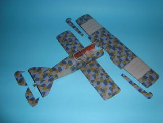

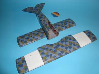

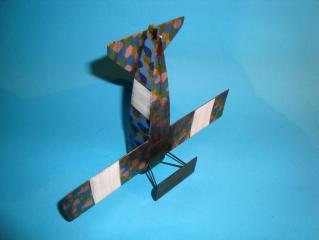

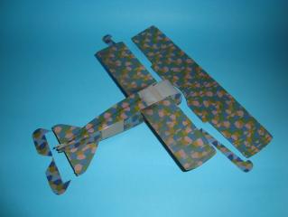

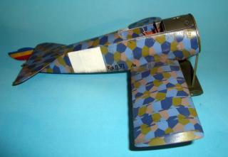

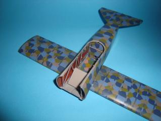

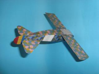

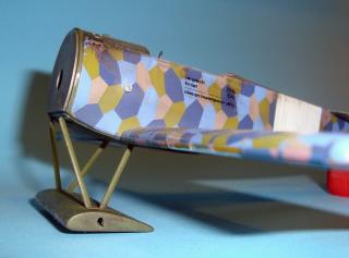

Revin la macheta si la pozele in care apar aceste avioane.
Prima poza si cea mai buna este cea in care se vede bine acel lozenge german peste care s-a aplicat cocarda romaneasca. Est un avion de captura si se vede numarul 105 (cat timp zburasera in armata ungara bolsevica purtasera inmatriculari de felul 04.101-04107). Aici nu se vede sau poate chiar a fost sters acel 04 ramanand doar 105. Se mai distinge un parbriz specific doar celor maghiare, probabil o adaptare facuta la ei, si lipsa mitralierelor, in schimb se vad ca niste coarne sectoarele unde veneau cartusele. Nu stiu daca o data demontate mitralierele acea zone fusese acoperita.
A doua poza este din pacate mai slaba insa vedem ca avionul are alta nuanta, ori a fost revopsit, ori reinpazanzit si vopsit, dar cum, verde sau maro caci nuanta merge spre rosul de pe deriva!?
In aceasta a doua poze vedem mitralierele si rotile cu spitele acoperite fata de prima poza unde roata e cu spite!
Macheta este un RODEN 1/32.

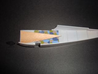

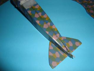

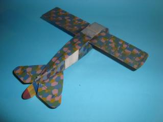

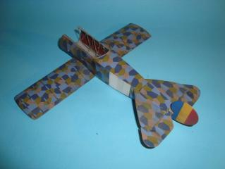

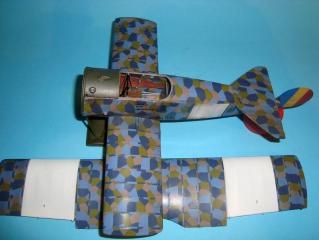

Din discutiile de pe net am inteles ca ar trebui marit cu vreo 2-3 mm fuselajul sa fie in dimensiuni dar nu cred ca avea rost asta. Am lucrat OOB. La interior din decalul ramas am pus pe interior cateva petece sa para ca este lozenge vazut din interior, dupa care am pus si pe podea. Pe laterale am adaugat pentru realism doar niste furnir de lemn pe care l-am vopsit cu uleiuri. Momentan nu e gata interiorul, mai vine pusa mansa si alte chestii pe acolo.
Tot la fuselaj dar pe burta pentru a imita sireturile cu care se “cosea” panza pe intradosul fuselajului am folosit niste peri de la o periuta de dinti pe care i-am taiat la dimensiune si i-am lipit bucata cu bucata. Acest gen de sireturi este pentru mine ultima provocare pentru producatorii de machete la tema WW I. A incercat Eduard cu o banda sa resolve chestia asta dar e greu de chituit in jur. I fine la fuselaj ca si la restul avionului partea cea mai interesanta este decalul. E prima machete pe care o imbrac in decal in proportie de 90% in loc de vopsea.
Am dat in unele locuri grund, in unele locuri nu. In unele locuri am dat cu Hipersol apoi Tensol, in unele locuri nu.

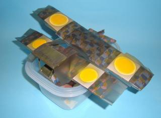

La aripa am taiat din bucatile ramase acele benzi de intarire lipite pe nervuri, poate le-am taiat cam groase, dar arata bine si asa. Urmeaza de vopsit cocardele pe aripa dar pana atunci mai am de lucru cateva chestii marunte.
Tot pe fuselaj in partea din fata pe intrados o sa adaptez niste bucati de tabla de aluminiu pentru imitarea zonei din spatele motorului imediat pe burta avionului unde se scurgea uleiul, si unde era si o trapa de acces spre partea din fata a fuselajului.
La partea de decal am remarcat ca cei de la RODEN s-au cam zgarcit la cel de extrados, care vine si pe fuselaj. Ideea e ca daca ai pecit ceva, adio, nu ai bucati de rezerva pentru completare decat din ceva ramasite. Am patit intr-o zona si am decupat pe contur cateva carouri se le potrivesc unde aveam nevoie.
Deocamdata atat, pe masura ce avnsez revin!

#3 Useril este offline   dany
  • Postari: 4923
Postat 28 July 2014 - 02:56 PM
Salut Horia . Arata foarte bine pana acum iar fotografiile sint extraordinare ! :clapping:
... De observat cata jegoseala s-a strans pe el . Aripa inferioara e plina cu noroi pana aproape de capatul planului :blink:
Despre cel inchis la culoare , e foarte greu de spus ... uneori avioane " imbracate" in lozenge pot parea vopsite intr-o singura culoare in fotografiile epocii , poate si din cauza luciului. Totodata nu tin minte ca romanii sau maghiarii sa fi vopsit in vreun fel avioanele in acea perioada .
De remarcat ca acesta nu are parbrizul , dar are mitralierele montate .
Aceasta postare a fost editata de dany: 28 July 2014 - 03:31 PM

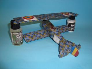

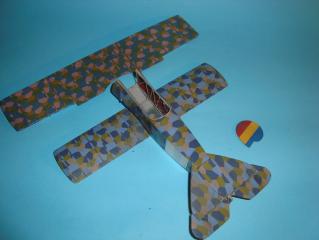

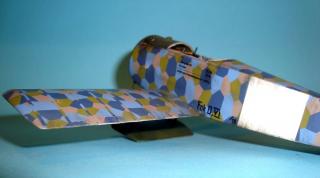

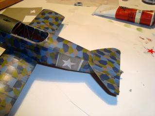

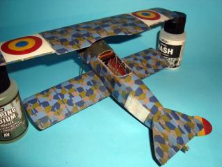

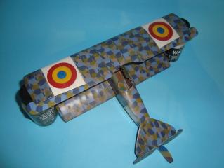

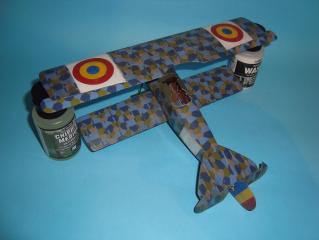

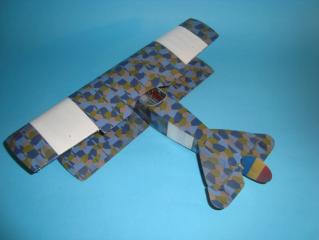

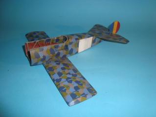

Cu venirea sezonului rece m-am retras strategic in barlog si am zis sa mai lucrez cate ceva.
Am inceput cu un wash destul de pronuntat, mai ales pe inrados. Astept sa primesc mastile de cocarda de la Catta si apoi le vopsesc. Pana atunci am o mica nedumerire si cer sfatul celor care au mai lucrat cu lozenge.
Din carti si alte poze de pe net am vazut ca benzile de intarire de pe nervuri sunt ba intr-o singura culoare ba din fasii de panza cu lozenge. Discutile sunt interminabile despre nuanta de albastru, despre modele, ca la unele era asa la altele invers ca depinde de fabrica unde s-au construit si asa mai departe. Exemplarele care s-au pastrat prin muzee atat la F VII cat si la F VI au fost restaurate deci nu prea poti sa vezi originalulul.
In poza dupa care lucrez se vede ca acele fasii ar fii mai inchise la culoare, asta ar putea insemna ca erau intr-o sungura culoare sau acolo si-au schimbat culoare si datorita straturilor de lac cu care au fost lipite, deci sin cauze naturale.
Pe mine nu ma arde chiar asa de tare sa revopsesc fasiile, cel putin pe extrados, ca pe intrados e mai greu dupa ce am facut noroil d epe burta si aripi. Voi ce parere aveti?
In legatura cu acele benzi am impresia ca le-am facut si putin cam groase. Cam asa arata acum.

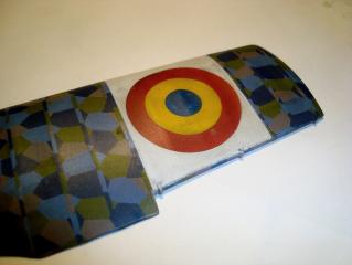

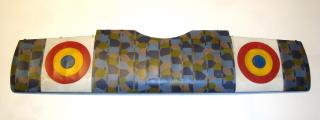

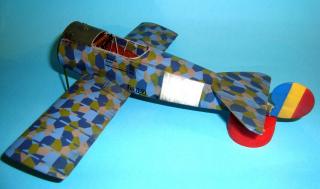

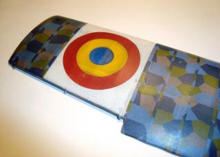

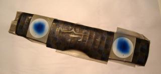

Cu ajutorul lui Catta care mi-a facut niste masti am vopsit cocardele. Vopsirea s-a facut intr-un mod haotic dar ordonat, adica am vopsit intai cu albastru pe care l-am acoperit cu prima rondea, cea mai mica, apoi peste am dat vopsit cu galben, pe care l-am l=am acoperit cu rondeaua mijlocie si asa mai departe. Am asezat mastile la ochi, sus a iesit OK, insa jos rosul a iesit intr-o parte mai subtire. Ma rog, nici aia pe front nu le vopseau la fix. Pe aripa de sus pe extrados am facut si putin weathring de-a lungul lonjeroanelor din aripa. Nu am apucat sa pozez toate etapele vopsirii cocardelor.

Postat 09 November 2014 - 10:45 PM

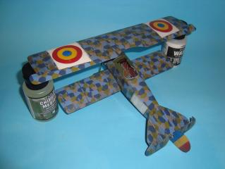

Si cam asa se contureaza el vazut din avion.

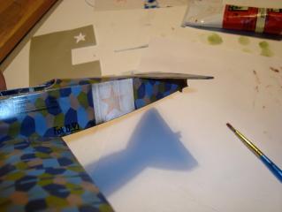

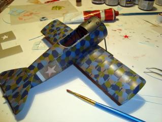

Am facut si un mic artificiu. Desi nu se vede in poza, dar noi stim ca sub vopseaua alba de pe fuselaj si aripi erau cruci rosii, am zis sa schitez una care transpare prin vopsea. Stiti voi, vopseaua rosie trece prin alb, nu stim daca vopseaua era daia care scoate neamtu din tine, etc etc.. si oricum e de efect. Am facut prima data un sablon din decal pentru masti apoi cu ulei am facut un fel de dry brush, pe care apoi l-am estompat cu un burete. Cam asa a iesit.

Postat 01 December 2014 - 09:22 PM
Vezi postareahoria, la 01 December 2014 - 09:03 PM, a spus:
"...dar noi stim ca sub vopseaua alba de pe fuselaj si aripi erau cruci rosii"
Eu vad stele rosii...bolsevice
  • Postari: 2977
Postat 01 December 2014 - 09:41 PM
Vezi postareaLonginus, la 01 December 2014 - 09:22 PM, a spus:
pardon, stele!
