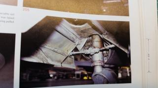

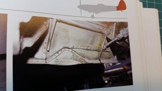

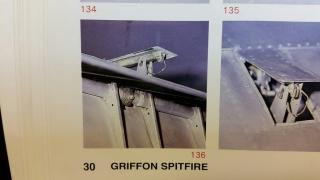

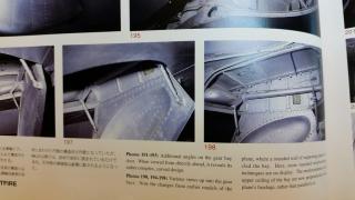

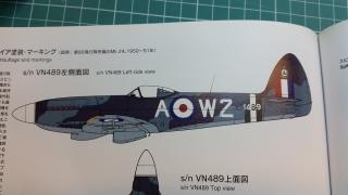

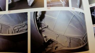

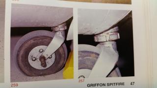

Gata am ajuns acasa si uite despre ce vorbeam..................Pozele sunt din cartea "Aero Detail 30" .Ce sa vezi pagina tot 30:))) Daca mai ai nevoie de ceva detali despre Spitfire orice tip da un fir si daca am te ajut cu placere.
Spor la treaba.
Miki............
  • Imagine atasata: 20141025_183232.jpg
  • Imagine atasata: 20141025_183315.jpg
#42 Useril este offline   tibi22
Postat 25 October 2014 - 06:14 PM
Perfect!!! Multumesc mult! Esti un Lord! :-)

Din pacate, eu nu am gasit documentatie despre avionul asta asa ca am mers pe mana celor de la Eduard. Ei dau culoarea de interior green la lansatoare, bechie si jambe.

Nu folosi interori green pe exterior chiar și numele îi spune că este de interior.La Spitfire, jamba trenului a fost lăsat în metal,bechiai erai metal ori culoarea de intrados la cele fixe in cazul tau fiind rectractabil era metal și lansatoare de pe aripa la fel ,metal sau MSG. Încă nu e complicat sa îl revopsit. Spor

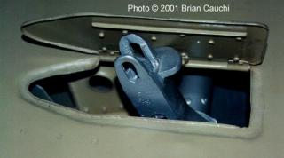

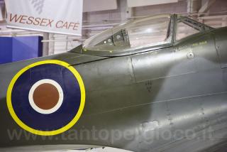

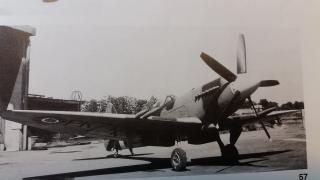

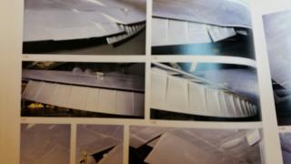

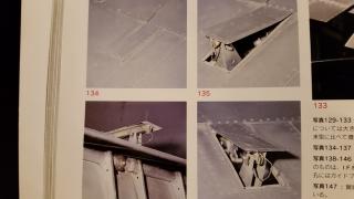

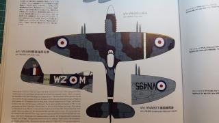

Bună, îți pun niște poze imediat.
#55 Useril este offline   mykyb
  • Postari: 247
  • Inregistrat: 27-December 05
Postat 26 November 2014 - 05:00 PM

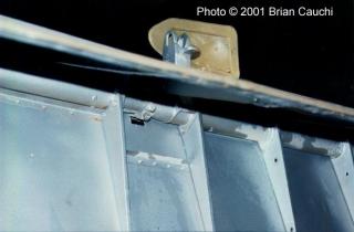

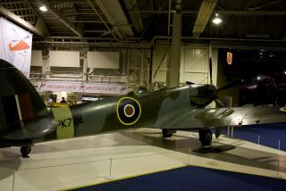

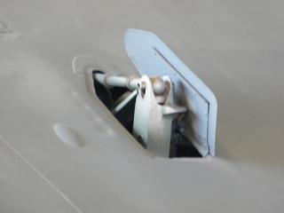

cateva poze:)))Imagine atasata: 20141126_163500.jpg
  • Imagine atasata: 20141126_163623.jpg
  • Imagine atasata: 20141126_163636.jpg
  • Imagine atasata: 20141126_163507.jpg
  • Imagine atasata: 20141126_163629.jpg
  • Imagine atasata: 20141126_163702.jpg
  • Imagine atasata: 20141126_163655.jpg
  • Imagine atasata: 20141126_163709.jpg
#56 Useril este offline   mykyb
  • Postari: 247
Postat 26 November 2014 - 05:06 PM
Asta numa asa ca e frumos si poti vedea ce fel de cauciucuri purtau unele....
spor la reaba si daca mai ai nelanuriri sunt la un clic distanta.:)))
P.S. Nu ca asi fi mare expert dar chiar m-am documentat .
Miki...........
  • Imagine atasata: 20141126_163812.jpg

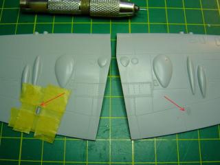

Postat 24 April 2015 - 09:10 AM
Va salut,
Am reinceput sa lucrez la Spitfire si sper sa-l termin cit mai curind. Ieri am vopsit intradosul. Deoarece am vrut sa fac si efecte de vopsea sarita, am mascat extradosul.
Procedura este relativ simpla si o explic celor care inca nu au experienta cu astfel de tehnici. Peste suprafata vopsita cu Alclad Aluminium am aplicat cu aerograful doua straturi de Heavy Chipping de la AK Interaktiv. Dupa cam o ora am inceput sa trag liniile pentru preshading folosind vopsea neagra si pe alocuri maro. Imediat dupa aceea am inceput sa aplic vopseaua de baza pentru intrados. Vopseaua am diluat-o putin mai tare cam 60% diluant 40% vopsea. Imediat dupa aplicarea vopselei, ce a ramas in cupa aerografului a mai fost diluat mai tare cu diluant si am mai adaugat citveva picaturi de vopsea alba. Apoi am trecut la "patarea" suparfetelor asa cum am facut si la F 16. Poate in acest moment preshadingul arata mai tare decit trebuie, dar nu imi fac probleme doarece dupa aplicarea si slefuirea lacului mat acel efect se va mai reduce!
Dupa sesiunea de vopsire a urmat imediat udarea suprafetelor cu apa si frecarea cu o pensula mai tare si pe alocuri chiar cu o periuta de dinti si un cutit ascutit. Astfel am obtinut acele ciupituri in zonele unde am considerat ca se poate intimpla asaceva.
Urmeaza sa aplic un strat de lac lucios pe suprafata vopsita pentru a o proteja si maine sper sa incep cu vopseaua de camuflaj de pe extrados.
Totusi am citeva dileme si nu am referinte bune. Ce culoare are baia trenului de aterizare? Metalic, culoarea intradosului sau culoarea verde de interior? Acelasi intrebare si pentru interiorul flapsurilor. Ma poate ajuta cineva cu o informatie precisa?
Pina aflu acestea va las cu fotografiile.
