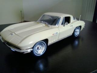

De mult tot vroiam sa fac un tuning mai serios pe o macheta 1/18 si cum am de unde sa aleg, cel mai probabil cele care vor suferi modificari vor fi Corvette-ul C2 si un Lexus sc430.
Dupa ce scap de diorama cu Tigerul, ma apuc de Corvette. Am cateva idei pentru un widebody si am gasit una reala facuta ca la carte.

Ce recomandati pentru costructia kit-ului? Ma intreb daca ar merge facut din milliput, fiind oarecum usor de lucrat cu el si cred ca se si lipeste de corpul masinii usor.
Corvette C2 tuning 1/18 maisto

Sa faci widebody este cel mai greu!
In principiu trebuie sa "cladesti coaste" cu ABS subtire si sa completezi cu ceva.
Eu folosesc kit auto.
Desper kit-ul ales : este bestial. Va fi oarte dificil sa ingropi pneul in pasajul aripii pentru ca tu nu vei avea gol acolo. Vei avea material.
Poate te gandesti la alt ceva. Vezi ca Duminica pe 7 se intrevede intalnire. Aduci macheta (si daca nu ti-o cumpar eu) vorbim pe ea!

M-am uitat pe ebay sa vad ce as gasi. Vad ca sunt si alea destul de scumpe.
As folosi ori ceva cum ai tu in poza de la semnatura (muscle car torque sau cum se numesc), ori ceva cu 5 spite din-alea simple mai grosute. Vopsite negru, oricare ar fi ele...
Chestia e ca la corvette-ul asta rotile sunt deja in incinta si sunt putin acoperite in lateral de aripa. Deci probabil va trebui sa tai din ea ca sa pot scote roata in exterior si sa nu se loveasca de aripa.

D-alea ca in semnatura lui Beriba te rezolv eu din rasina, mai putin inel metalic (tot rasina daca vrei). Imi faci reducere la ce vorbeam atunci ca ai la vanzare
. Cum zicea si michi, poate vii totusi duminica :)
Revenind la subiect, n-ar fi widebody decat pe spate, cel putin asa imi pare mie, dar eu nici n-am macheta la indemana, e parerea doar pe baza pozelor. Oricum arata interesant proiectul, bafta.
