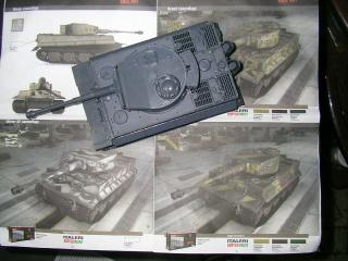

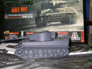

Constructia sa a inceput in 1942,fiind construite in jur de 1347 de buc.A luptat pe toate fronturile,pina la sfirsitul razboiului
Macheta este in progres de finalizare,dupa cum se va observa din poze
  • Imagine atasata: SANY0020.JPG
  • Imagine atasata: SANY0021.JPG
  • Imagine atasata: SANY0022.JPG

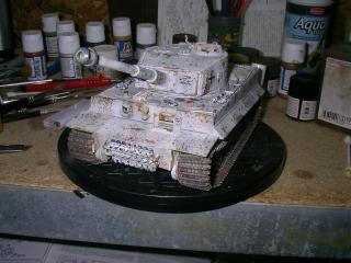

Postat 01 October 2014 - 07:57 PM
Azi am montat sitele si o antena
  • Imagine atasata: SANY0037.JPG

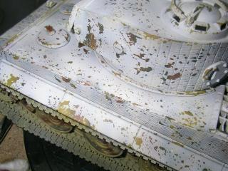

Postat 18 October 2014 - 10:48 PM

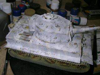

Ii fac un camo de iarna,am sa incerc sa imit varul
  • Imagine atasata: SANY0050.JPG
#7 Useril este offline   Claudel
  • Postari: 73
  • Inregistrat: 30-August 14

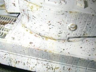

Postat 18 October 2014 - 10:53 PM
De fapt incerc o schema de camo iarna primavara
  • Imagine atasata: SANY0051.JPG
  • Imagine atasata: SANY0052.JPG
  • Imagine atasata: SANY0053.JPG
  • Imagine atasata: SANY0054.JPG
  • Imagine atasata: SANY0055.JPG
  • Imagine atasata: SANY0056.JPG
  • Postari: 12715
Postat 23 October 2014 - 01:19 PM
A iesit foate bine! Ce metoda ai aplicat?
#9 Useril este offline   Claudel
  • Postari: 73
Postat 23 October 2014 - 05:35 PM
Initial am vrut sa fac un experiment si vad ca a esit ceva.Nemti cit si aliati,recurgeau la var pentru camuflaj,era cel mai simplu ,pe timp de ger si zapada era foarte eficient,dar odata cu venirea calduri,varul dat pe metai lincepe sa crape si datorita vibratilor si uscarii,pe alocuri cade.Dupa acest principiu,am incercat sa redau acest efect
Am procedat in felul urmator. Prima oara am vopsit tancul in culorile de vara,apoi am luat un buretepe care la-m inmuiat usor in Revell color stop si am inceput sa tamponez usor pe tanc.Dupa aceea am vopsit tancul cu aerograful,culoarea alba,am folosit un alb diluat,am dat un singur strat de vopsea nu foarte gros in asa fel incit sa se poata vedea camuflajul de vara(se poate vedea si in poza):in final am fluat o pensula aspra si am indepartata acel mastic de la Revell

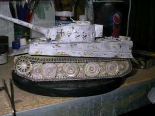

Postat 26 October 2014 - 04:29 PM
Am ajuns aproape de gata
  • Imagine atasata: SANY0057.JPG
  • Imagine atasata: SANY0058.JPG
  • Imagine atasata: SANY0059.JPG
  • Imagine atasata: SANY0060.JPG

#13 Useril este offline   Popey1968
  • Postari: 76
  • Inregistrat: 01-September 13
  • Location:Galati
Postat 26 October 2014 - 09:25 PM
Vezi postareaClaudel, la 26 October 2014 - 04:29 PM, a spus:
Felicitari, iese superb. Abia acum am inteles ce-ai comentat in legatura cu varul de pe tancul meu.

Nu stiu exact,dar teoretic nu cred ca varul rezista pe galeti,tinind cont la ce vibratii si frecare este in acea zona

#17 Useril este offline   panzerseba
  • Postari: 446
  • Inregistrat: 24-December 04
  • Location:Focsani
Postat 27 October 2014 - 09:06 AM
Aplicarea in teren a varului (ca si cea a camuflajului pana la aparitia celui din fabrica) era la latitudinea echipajului. Asa ca ambele variante, cu si fara var pe galeti sunt corecte.
O singura observatie, la macheta in lucru, zona de rulare ar trebui sa aiba ceva uzura, chiar daca nu are camuflaj.
Felicitari pentru modul in care ti-a iesit uzura in partea superioara.
Spor in continuare.
