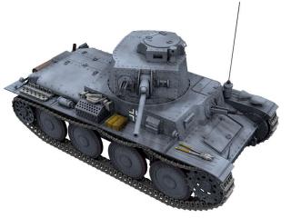

am si eu un tank T-38 1/35 italeri si fiind primul tank pe care il fac si mai ales ca vreau sa-l fac si romanesc nu stiu ce culoare ar fii mai potrivita Revell 74 gunship grey sau revell 78 Tank grey. daca cineva a mai folosit culorile acestea in incercarea de a face un tanc cu inmatriculare romaneasca il rog sa ma ajute.evident sunt binevenite si alte sugesti de nuante!

Nici una din cele doua nuante nu sunt potrivite pentru o inmatriculare romaneasca.
In ceea ce priveste insemnele tactice cum te-ai gindit sa le reproduci ai decaluri sau faci sabloane ?

in privinta cocardelor inca nu m-am hotrat. din ce am vazut in poze sunt destul de mici si erau facute la repezeala pe front in incercarea de a acoperii cele germane asa ca s-ar putea sa le fac din pensula.
tu ce nuanta de gri imi recomanzi? Panzergrey asta cu ce numar coresounde la revell, Humbrol sau Tamya?

Io-ti recomand Tamiya XF-63 German Grey. Acrilic diluabil cu alcool izopropilic.
Au aceeasi nuanta si pe enamel.

Daca doresti fale cele dupa 23 august 44 din ungaria sunt mai simple doar kaki shi cu stle albe

cartea de la squadron o am si eu. intrebarea mea este care vopsea este mai aproape de adevar Revell, Humbrol sau Tamya si ce numar, ca in mare stiu cum erau vopsite, dar ma intereseaza exact.

Postat 13 July 2006 - 09:30 PM
asha
  • Imagine atasata: lt_38a.JPG

salut am si eu acel kit si ma chinui cu el de vreo 3 luni sunt pe la sfirsit cu el citind "CARTEA" scoasa de MMN (muzeul militar national) si abrmburindu-mi complet mintile pe care le mai aveam am hotarit sa folosesc dintre model masterul "GUNSHIP GRAY" si un 70 si ceva de la revell 70-ul considerindu-l mai apropiat de realitatea panzerelor germane
ps. pe moment nu stiu nr exact dar am sa revin cu explicatii

pana la urma m-am lamurit: merg mai multe nuante Tamiya XF-63 German Grey/ Revell TAnk Grey nr 78 sau Zvezda nr 14 acrylic

scuze pentru lamuriri probleme cu asta micu' nuanta aleasa de mine este REVELL 78 PANZERGRAU , ochiului meu ii placea mai mult asta decat model masterul, apropo cpac pentru sofer ai ?????????? eu ma chinui sa fac unul din scratch si nu stio dac e bine poate ne ajuta cineva cu niste dimensiuni chestii, socoteli :bang: :-) :-o
