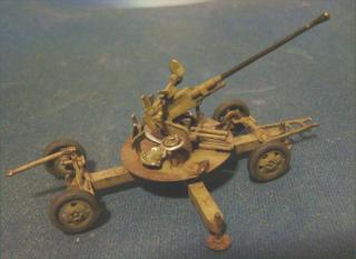

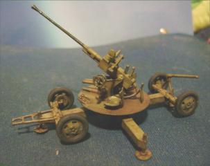

Salutare ! ^_^
Un kit foarte dragutz ce reproduce cu mare acuratete formele si proportiile modelului real . .La un pret imbatabil face parte din gama celor care se monteaza fara a fi nevoie de lipici ( eu am folosit pe ici pe colo pentru siguranta ) .
Pe masca tunului pe partea dreapta are o adancitura ( sink mark) , insa nu m-am deranjat sa o chituiesc .
L-am vopsit integral cu pensula , utilizand email pentru fond si uleiuri pentru diversele efecte .E un pic mai imbartanit decat probabil ar fi trebuit , insa are detalii atat de finute , incat nu m-am putut abtine sa nu ma joc putin incercand sa le sugerez .
Nu este foarte prafuit , fiindca nu m-am decis inca daca il voi folosi intr-o vigneta in care ar trebui sa fie ambarcat pe un vagon sau daca il voi dispune aidoma unei fotografii unde apare dispus pe acoperisul unei librarii din Moscowa ( foto epoca) .
Sper sa va placa si multumesc mult de atentie , prieteni . :friends:

Bravo Dany.
Simpatic ,daca pot sa zic asa,si imi place cum l-ai asamblat/lucrat.
Flak-ul asta de 37,sovietic,imi pare ca ar fi,mai degraba,un Bofors de 40.

Da, frumusel foc... probabil ca incape intr-o palma!
Imi place cum ti-au iesit efectele, felicitari!

Weatheringul e super. Foarte realist, mai ales la scara asta. Verdele ala e verde sovietic, sau cum se numeste?

Multumesc mult de aprecieri , baieti :friends: .
Longinus , seamana cu Boforsul , fiind bazat pe acesta , insa nu e o copie fidela .
De fapt il luasem chiar cu gandul de-al modifica intr-un Bofors fiindca aveam nevoie de unul pe care sa-l cocotez in spinarea unui Crusader dar dupa ce l-am comparat cu 40-ul , am vazut ca difera indeajuns ca sa ma ia o lene... plus ca Zvezda anunta ca au si Boforsul in plan .

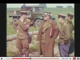

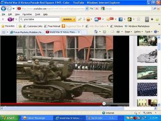

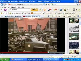

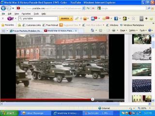

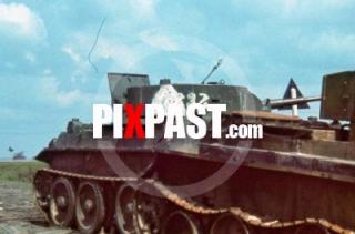

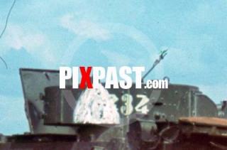

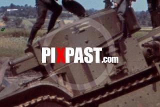

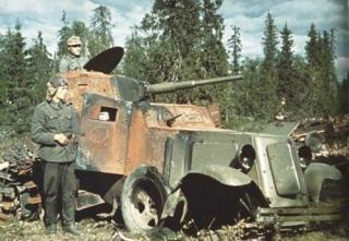

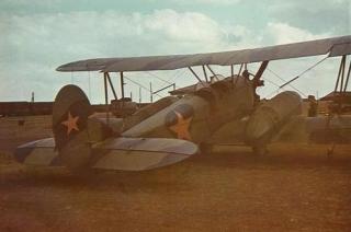

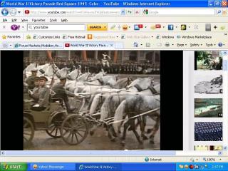

nightprowler se vrea un 4BO " de casa " :-D , pe care l-am deschis putin .
Nuanta reala nu e chiar cea care apare in fotografii ,
Despre cum isi vopseau rusii vehicolele ar fi multe de povestit ...sper sa te pot ajuta cat de cat .

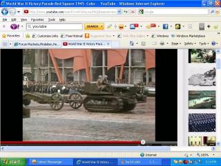

Am folosit ca inspiratie filmul color cu defilarea de Ziua Victoriei 1945 ( am sa caut cadrele ) fiindca vehicolele sint proaspat vopsite si curate .
Din ce am vazut prin poze se pare ca rusii au folosit vreo doua (...) tipuri de verde , cel putin la inceput . Un verde foarte inchis ,aproape negru posibil anterior ( vezi/cauta casti sovietice ) 4BO care este un olive -galben -verde . Se pare ca nuanta acestuia se inchidea in timp .
Si un link interesant unde pe la final se spune ca " Green paint on metal parts is most likely A-19f. Its colour was 4BO olive green, same as later AMT-4. " , cu toate ca nu seamana foarte mult cu nuanta din fotografiile de epoca . http://sovietwarplan...p?topic=1806.15
  • Imagine atasata: zzz rus 1.JPG
  • Imagine atasata: zzz rus 2.JPG
  • Imagine atasata: zzz rus  3.JPG
  • Imagine atasata: zzz rus  4.JPG
  • Imagine atasata: zzz rus 5.JPG

Am postat mai sus un Ba10 ( cred) distrus . Acesta pare sa aiba o culoare putin diferita , asemanatoare cu aceste T34 (timpurii). Nu stiu exact ce e . Ma gandesc ca s-ar putea sa fie tot 4BO posibil influentat dupa culoarea originala din teste 1939 (?) .Sau poate e doar alterata nuanta din fotografie .
Amestecul culorii : 40-60% galben ocru + 15-20 % zinc cromat + 10% ultramarin +10% alb .
Si cote RGB pentru 4BO :
R:89--G:83--B:54

Aici e un pic mai complicat , fiindca utilizez culorile email ( specializate) doar pentru baza ,pentru acoperire, dupa care vin peste cu laviuri cu vopsele de ulei , astfel ca nuanta finala poate sa difere destul de mult fata de cea initiala ) .
In cazul de fata am realizat baza amestecand Revell ( email) 87 ( cca 6 picaturi ) + 15 ( cca 4 picaturi )+42(cca 2-4 picaturi ) .Dau *picaturile pentru cantitate fiindca am mixat vopseaua intr-un capacel de borcanas Revell .
Apoi , dupa ce s-a uscat bine emailul ( cateva zile) , am venit cu uleiurile , combinand reteta 4BO pe care am dat-o mai sus(galben ocru +zinc cromat + ultramarin+ alb) cu ceva mai mult oranj + negru pentru a-i da o tenta olive .
Apoi imbatraniri, evidentieri, ceva lumini etc. .
Folosesc acest procedeu ( emai/ulei) pentru a suplini lipsa unui aerograf . Cu ajutorul vopselelor de ulei mai pot sa fac treceri fine , umbriri sau lumini , pete difuze ,diverse alterari si efecte . Totodata vopselele de ulei fiind mai "vii" decat cele email dau un aspect cromatic final mai placut .

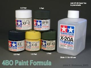

apropo , dacă aveți nevoie de formula 4BO (4БО) , aici este
