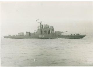

Navele au fost lansate la Santierul Naval Mangalia si au fost primele nave fluviale de conceptie romaneasca de dupa 1945. Orice inceput este dificil, asa ca nici vedetele nu au fost scutite de probleme: prime sase au fost prea scurte; aceasta eroare de proiectare a dus la cresterea rezistentei la inaintare, valul aparut la pupa era foarte inalt, cu un efect de absorbtie spre pupa a navei. Eroarea a fost remediata prin lungirea corpului vedetei pentru urmatoarele unitati.

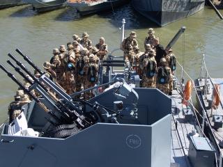

Atasez singura fotografie originala pe care o am cu VB. Cred ca este anterioara anului 1990.
  • Imagine atasata: VB86.jpg
  • Imagine atasata: 1973vb.jpg

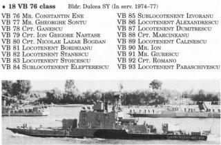

...si Conway:

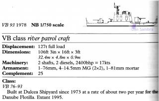

Imagine atasata: Copy of vb conway.jpg

Doua fotografii foarte utile pentru modelisti, in special cea dinspre pupa. Cred ca exista o mica diferenta fata de planurile din MODELISM. Avand in vedere faptul ca planurile au fost publicate in 1996 cand vedetele erau "secret", cei de la MODELISM nu-si permiteau sa deseneze foarte precis. De aceea ar fi importanta o fotografie cu prova urcata pe mal pentru verificarea etravei.
In pinia mea, acelasi secret militar rau inteles este cauza multor informatii eronate care apar in publicatii de prestigiu (Jane's, Conway etc.) despre navele romanesti. Colectivele revistei Marina Romana si navy.ro au realizat lucruri importante, dar este necesar sa caute prin arhive si sa publice materiale despre navele romanesti din perioada 1946-1989, majoritatea fiind deja dezmembrate. Cea mai completa lucrare in domeniu este lucrarea de doctorat a cmdr. dr.Marian Mosneagu - "Politica navala postbelica a Romaniei 1944-1958", o prezentare de 450 de pagini a perioadei respective care acopera intregul spectru al activitatilor flotei R.P.R., de la instructie la invatamant politic. Cartea include si liste cu navele aflate in dotare la momentul respectiv.

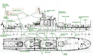

Postat 13 December 2014 - 11:14 PM
Schita orientativa de compartimentare a navei bazata pe relatarile veteranilor. Desenul este cel din Modelism 4/1996 sub semnatura d-lui Mihai Georgescu.
Imagine atasata: Copy of vbm.jpg
Aceasta postare a fost editata de 177: 13 December 2014 - 11:19 PM

Postat 14 December 2014 - 11:04 AM
Salutare ! Da cam asa este , dar as avea o precizare . La schita respectiva vazuta de sus pe babord (langa tun unde scrie cuseta cadre ) nu este asa ceva ci magazia de munitie pt tunul de 76 ; de fapt chiar langa tun pe babord trebuia sa mai fie un tambuchi de unde se "alimenta " la nevoie rastelurile interioare ale tunului . De fapt acea cuseta cadre (maistriimilitari ) exista in cadrul cazarmii pupa .ah si aici cred ca trebuie adusa o precizare ; termenul de custa e cam impropriu spus , erau de fapt cabine amenajate in general cat patul (in lungime ) la care de fapt i se spunea cuseta.
Nu mi mai amintesc numerele de bordaj, dar am lucrat pe doua din ele cand au fost in reparatii capitale in santierul din Braila prin anii 90 (apartineau si de baza de la Varsatura ) .

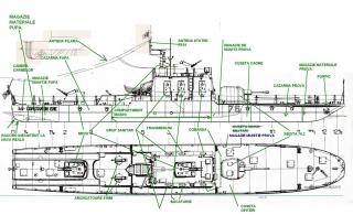

Postat 14 December 2014 - 06:28 PM
Multumesc pentru precizari! Am mai pus un tambuchi langa tun, l-am marcat si in fotografia alaturata. Asa se intampla cand se lucreaza dupa fotografii: mereu scapa cate ceva.
