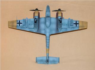

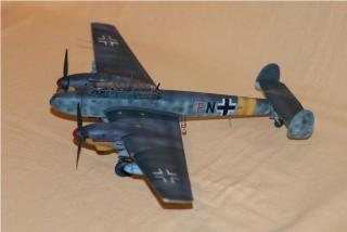

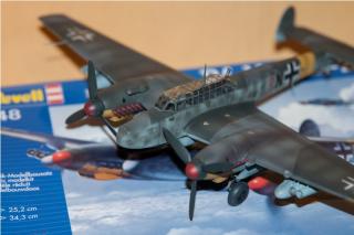

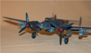

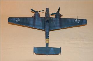

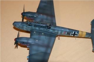

Salutare!
Cateva imagini cu ultima macheta finalizata: Messerschmitt Bf-110 G-2/R3, Revell, 1:48. Inmatricularea aleasa: Bf-110 G2 5/ZG 76, 1944. Macheta a fost realizata direct din cutie fara nici un fel de imbunatatiri sau modificari.
Imagine atasata: 1.jpg
Imagine atasata: 2.jpg
Imagine atasata: 3.jpg
Imagine atasata: 4.jpg
Imagine atasata: 5.jpg
Imagine atasata: 6.jpg

Postat 04 January 2015 - 10:37 PM
Ti-a iesit foarte bine!
Imi place preshadingul care se vede exact cat trebuie. Spor in continuare

#6 Useril este offline   AdiP
Postat 05 January 2015 - 10:54 AM
Imi pare putin exagerat efectul de pre sau post shading, insa poate fi si de la lumina.
Atentie la matricola aparatului : este pusa invers.
Aceasta postare a fost editata de AdiP: 05 January 2015 - 10:56 AM
Postat 05 January 2015 - 11:06 AM
Modelul tau a iesit destul de bine. Am sa comentez referitor vopsirea machetei si te rog sa nu te superi, intentia mea este constructiva, vad ca ai potential si doresc doar sa te indrum in directia buna. Ce nu este prea ok este pre/post shadingul prea pronuntat! Nici un avion nu arata asa in realitate. Daca te uiti la model, umbrele pe care le-ai facut arata ca o plasa si aici este gresela care si eu o faceam in trecut. Pe viitor incearca sa lasi preshadingul numai putin vizibil dar sa vii cu culoare originala pe care o vei dilua mai tare ( sa zicem 80% diluant 20% vopsea) . Apoi adaugi in vopseaua asta bine diluata una pina la trei picaturi de vopsea alba si aplici pe panouri cit mai aleatoriu posibil la presiune mica. Astfel "patezi" suprafata si poti da modelulului mult mai mult realism. Poti repeta acealasi procedeu si prin inchiderea culorii originale folosind negru sau gri, asa patarea este chiar mai accentuata! Aici totusi sa fii atent sa nu exagerezi cu culoarea inchisa, as zice se pui maximum 1 picatura de negru sau 2 de gri in amestec.
Deci te rog nu o lua ca rautate, nu am deloc intentia asta! Gindestete la ce ti-am scris si incearca la urmatorul model sa folosesti aceasta tehnica.
Succes!
Tibi

Postat 05 January 2015 - 12:10 PM
@tibi22
Salut si multumesc de sfaturi.
Nu o iau in nume de rau, e ok. Pana la urma din greseli invata omul :). O sa incerc pe viitor sa aplic tehnica descrisa de tine.
@AdiP
Salutare!
E exagerat, nu e de la lumina. Asa a iesit, data viitoare sper ca va fi mai ok. E doar a doua macheta la care aplic post si preshading. Matricola avionului stiu ca e invers, dar cand m-am prins eu era deja prea tarziu, asa ca am hotarat sa o las asa.
Aceasta postare a fost editata de Z-mare: 05 January 2015 - 06:14 PM
Motiv editare: citate inutile
Postat 05 January 2015 - 06:18 PM
Revel45 e putin mai inchis decit RLM02, e nevoie de un amestec de cam 5% alb. Da, poate fi si din cauza luminii o culoare ce, la mine pe moniotor, seamana mai degraba cu RLM 66.
