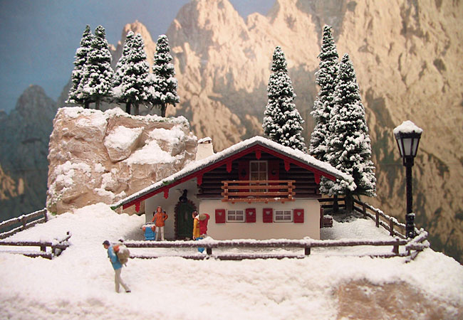

Postat 31 July 2006 - 01:56 PM
Exista si un produs special pentru "zapada" care, desi mai scump simtitor decat bicarbonatul, arata excelent si are avantajul ca poate fi refolosit.
Daca nu-ti mai place diorama cu "iarna", aspiri zapada, diorama devine de vara, iar "zapada" poate fi pusa la pastrat pentru o viitoare iarna.
Daca iti place si te tenteaza, ia legatura cu Olaf si vezi ce poate face pentru tine in sensul asta.
PS Diorama din imagine este realizata de Marius Aureliu
Postat 02 August 2006 - 01:58 PM
Exista doua produse Noch pentru zapada, si eu si Marius am testat doar pulberea care se presara cu o sita: 250g ... 25 RON . Mai exista ceva ca o pasta 250 ml ... 32 RON.
