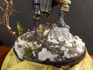

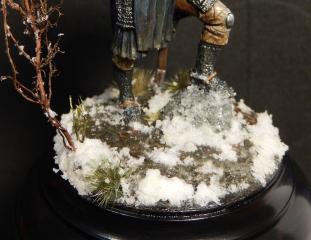

Personal, am amestecat White Glue, luat de la o librarie din cartier, cu Agama 23 L Clear Varnish (dilaut cu ceva apa)+Snow de la Gale Force Nine. Initial, in amestec am folosit 51 P Satin Varnish de la Agama. Peste tot amestecul am venit cu AK Wet Fluid, ca sa-i dau un aspect umed. Din pacate, nu stiu cu ce a reactionat solutia de la AK ca zapada a inceput sa se ingalbeneasca dupa un timp.
A doua oara am folosit insa Clear Varnish-ul si nu am mai dat cu solutia de la AK.
Puteti vedea aici, comparativ, rezultatele:
PRIMA APLICARE, in a doua poza se vede ingalbenirea (foto 1 si 2)
A DOUA APLICARE (in prima poza (foto 3) se observa deja efectul anterior, atenuat in urma celei de-a doua operatiuni, foto 3 si 4)

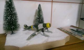

Sare+bicarbonat. Pe lemn am dat cu lac lucios inainte de a īntinde aracetul. Primul voal de sare+ bi. Nu am continuat pt ca am terminat Vinavilul

Arata frumos, nu-mi dau seama de prea multe datorita rezolutiei mici a fotografiei. Atata vreme cat iti place ce iese si cum arata, este in regula. Acum, daca vrei sa faci o mica diorama, ai grija la cateva elemente .Copacii mi se par insa prea uniformi in privinta coronamentului. Iar in zapada trebuie sa tragi niste dare, altfel avionul pare picat, acolo, din cer.
Dar la tine in fotografie "ninge" si cu altceva, de valoare, un depozit zdravan al modelistului, nu? :-D
