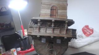

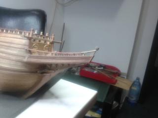

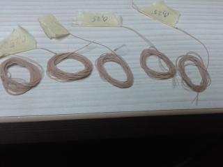

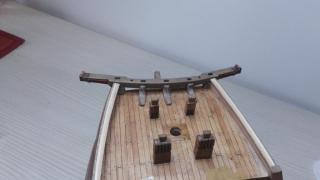

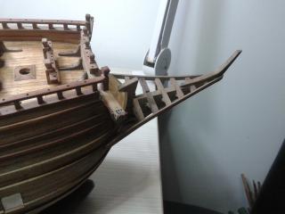

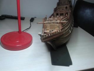

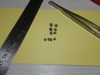

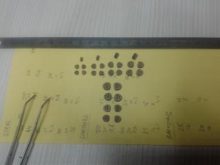

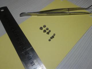

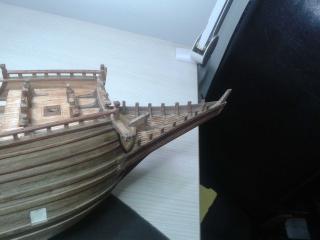

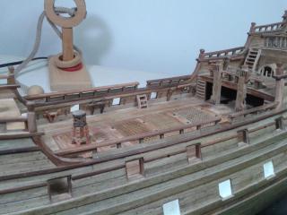

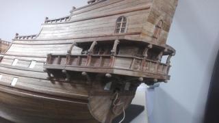

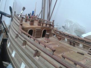

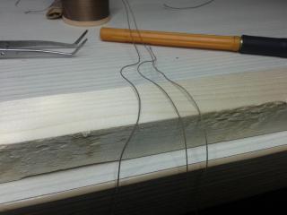

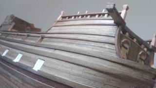

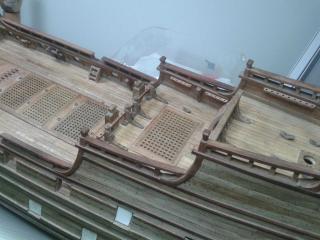

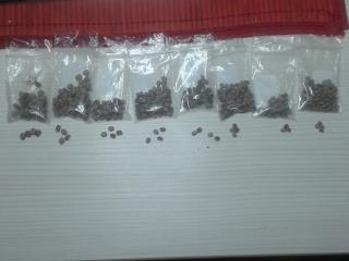

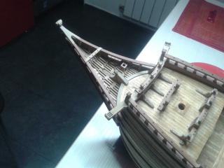

Va salut pe toti!
Urmaresc de doi ani, cu interes, acest site.
In copilarie, citind "Odissea capitanului Blood" m-am indragostit de corabiile secolului xvii si am stiut ca mai devreme sau mai tarziu voi ajunge aici :-P
In urma cu doi ani am cumparat un kit, Apostol San Felipe, si am inceput lucrul la el. In scurt timp mi-am dat seama ca nu asta imi doresc... sa respect un kit si am trecut la improvizatii.... provocat de "mentorii mei secreti" Leo si Staric...
In seara asta mai am o baghetuta si termin placarea cu al doilea strat. In zilele urmatoare... dupa ce invat cum stau lucrurile cu pozele pe aici... voi arata evolutia pana aici.

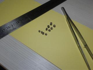

PS. Pe Goby sunt foarte suparat... eu am nevoie de ochelari si lupa sa dau o gaura de 0,5 si sa infig oo sarmulita de cupru in ea... asa ca nu e mentor... e extraterestru!!!
  • Imagine atasata: poza-3a197af2b77b5c7ba305b13ff38ee10a3ae7e00d.jpg

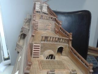

Postat 08 February 2015 - 09:48 PM

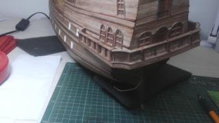

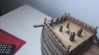

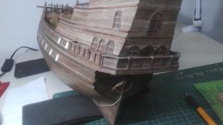

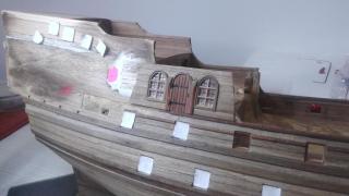

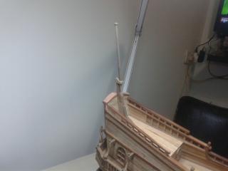

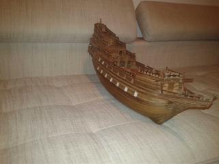

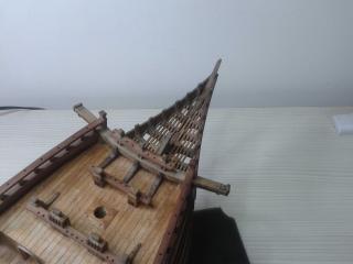

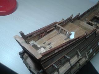

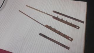

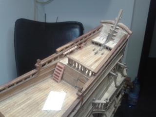

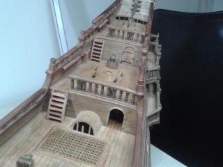

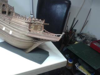

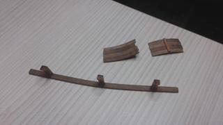

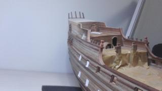

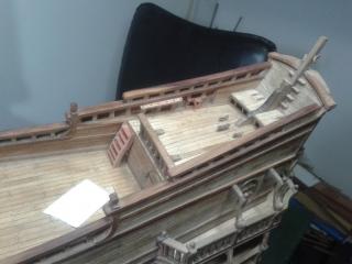

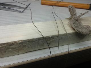

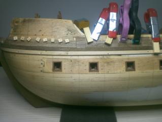

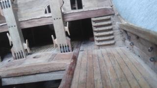

asa cum mi-am propus... am terminat cu al doilea strat... nuc... decizie riscanta.... de maine slefuire
imi cer mii de scuze... fac experimente cu pozele.... am indeput sa ma prind cum se face... dar scuzele le cer pentru dezinformare... am terminat al doilea strat doar in partea de jos a corabiei... greul acum urmeaza
  • Imagine atasata: ultima bagheta.jpg

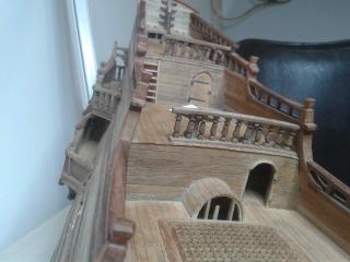

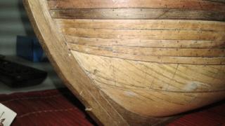

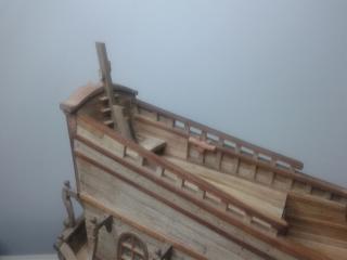

Vezi postareagobi71, la 08 February 2015 - 10:38 PM, a spus:
nu-ti port pica costeo . Imagine postata succesuri...

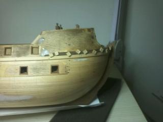

Gabi... sincer... de la tine asteptam prima replica... si ma bucur nespus ca asa a fost.... urmaresc cu mare interes ultima ta lucrare... sunt nedumerit unde a disparut caravela (nu carabela....) era una din sursele mele principale de inspiratie

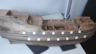

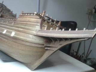

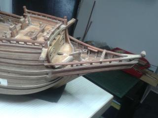

Pica? Nu inteleg! Iar pentru "succesuri" iti multumesc... stiu ca e modul tau de a incuraja diletantii... te admir pentru cum promovezi aceasta activitate.

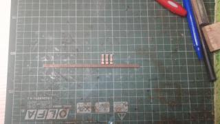

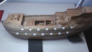

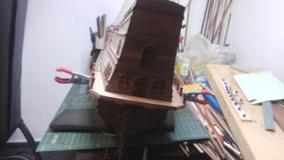

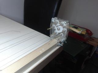

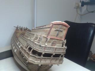

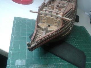

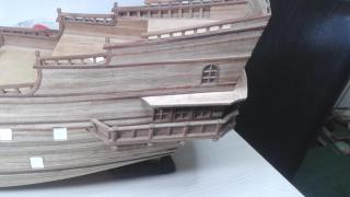

Si oultima poza in seara asta... astept sa-mi fac numarul de postari sa scap de "cenzura"...B-)
  • Imagine atasata: 20150206_073743.jpg
Aceasta postare a fost editata de Z-mare: 09 February 2015 - 09:29 AM

Postat 09 February 2015 - 10:51 AM
Fain lucrat bordajul din lemn de nuc.Ai inceput cu dreptul Costeo.E prima ta lucrare?
#6 Useril este offline   costeo
  • Postari: 312
  • Inregistrat: 26-January 15
  • Location:Constanta

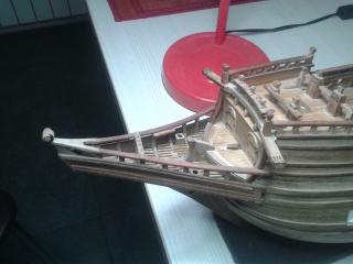

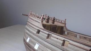

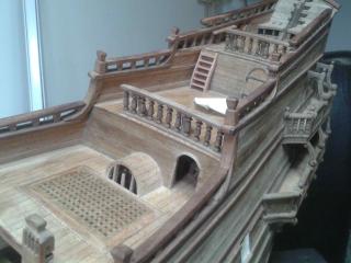

Postat 09 February 2015 - 11:02 AM
Vezi postareatulaji, la 09 February 2015 - 10:51 AM, a spus:

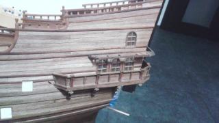

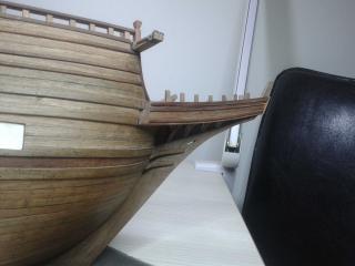

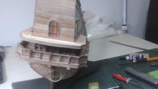

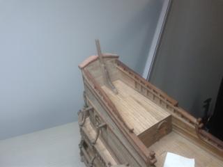

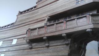

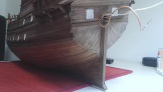

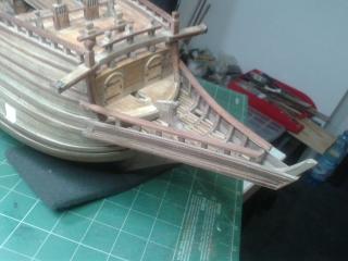

Multumesc pentru incurajari. Da, e prima mea lucrare. Lipsa timpului face sa avanseze foarte incet.

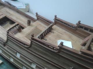

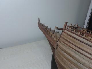

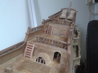

... si inspre prova.
  • Imagine atasata: 20150206_073657.jpg
Aceasta postare a fost editata de Z-mare: 10 February 2015 - 10:21 AM

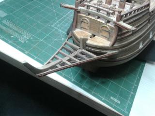

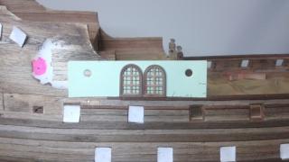

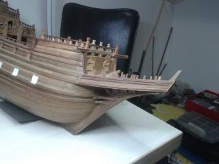

Postat 10 February 2015 - 11:59 AM

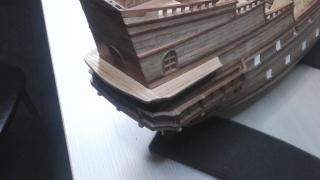

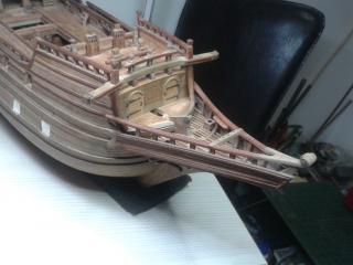

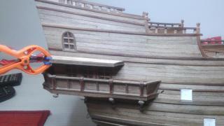

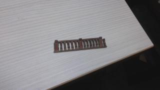

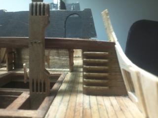

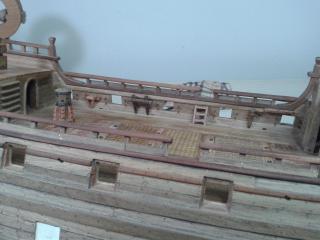

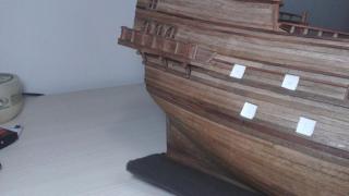

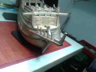

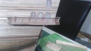

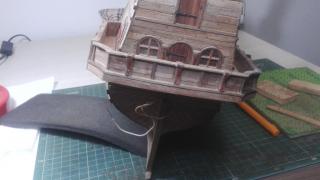

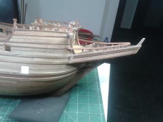

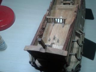

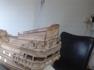

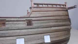

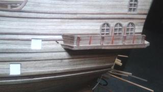

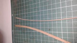

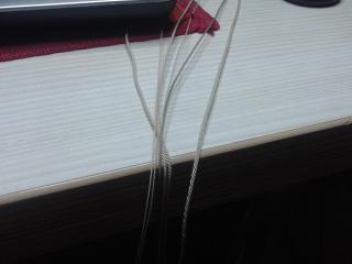

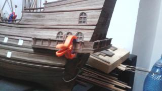

Urmeaza continuarea placarii cu al doilea strat si... bineinteles problemele si intrebarile... la care sper sa ma ajutati cu solutii si raspunsuri. Inchiderea deasupra deschiderilor de saborduri, copastia, castelul pupa (sa merg pe design-ul kitului cu doua randuri de balcoane?), structura de rezistenta a balcoanelor, schimbarea de esenta a baghetelor in zona castelelor pupa si prova. Ufff... cam multe solutii trebuie gasite...! Dar de asta ma aflu aici...
  • Imagine atasata: 20150209_114518.jpg

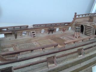

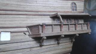

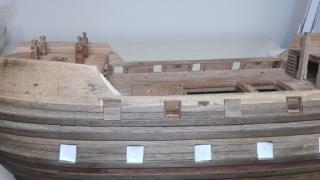

Postat 10 February 2015 - 06:10 PM

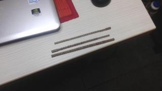

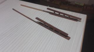

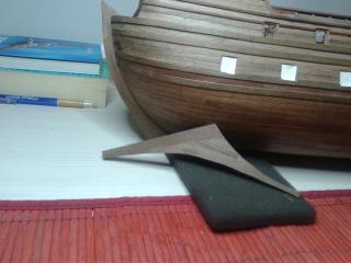

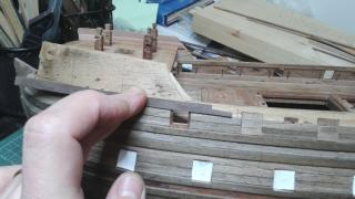

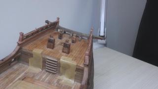

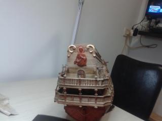

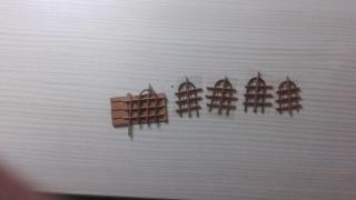

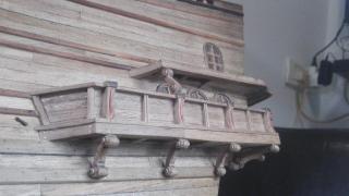

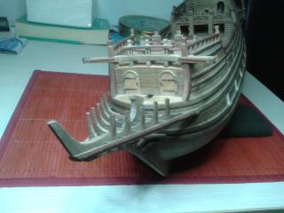

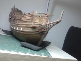

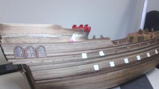

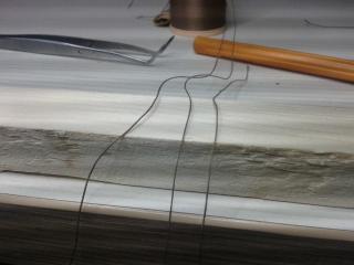

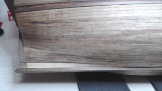

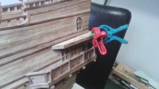

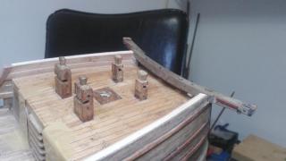

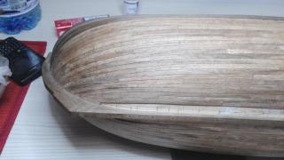

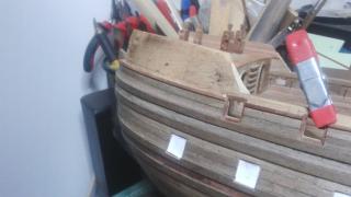

Pentru problema inchiderii deasupra sabordului incerc solutia cu o bagheta mai lata si ceva mai groasa... un navalist flamand din secolul xvii ar interpreta solutia ca o intarire suplimentara a falsbordului.... problema e scara.... 1:60.... bagheta cu pricina are 6.5 mm... 390 mm... cum suna? Celelalte sunt de 5 mm.
... navalistul flamand s-a inselat partial.... bagheta nu poate fi mai groasa... ar fi probleme cu alinierea balamalelor saborudilor. Voi incerca cu o bagheta mai lata dar tot de 1 mm grosime, ca si restul! Ar merge o shimbare de nuanta? Pentru 6.5 mm am doar nuc romanesc, ca celelalte, nuc african, ca braurile, prun sau cedru rosu, asa cum ma gandesc sa fac copastia!... In poza e incercarea cu nuc african! E acceptabila latimea? Flamandul a inceput sa bea bere si nu ma mai intelg cu el!
  • Imagine atasata: 20150210_175651.jpg
  • Imagine atasata: 20150210_201111.jpg
Aceasta postare a fost editata de Z-mare: 10 February 2015 - 08:29 PM

Postat 10 February 2015 - 09:15 PM
Aici ai zbarcit-o putin.Fileaza cu 6.5 cm grosime.Ai grija sa folosesti aceeasi nuanta de nuc sa nu sara in ochi defectul asta.Eu unul cand incep sa filez un corp de corabie, incep unde filezi tu acuma si termin la chila. Asta ca sa stii pe viitor.Referitor la balcoanele din pupa, eu zic sa respecti planul , chiar daca e de chit.Nu e sanatos sa vii cu modificari de la tine, pentru ca mergand pe logica asta, poti sa vopsesti puntea in rosu, pentru ca iti place tie rosu.La castelul pupa foloseste aceeasi nuanta de nuc ca si la corp.Daca vrei sa arate mai plastic, utilizeaza alta esenta de lemn (prun de exemplu) pentru detaliile de pe punte (caviliere, afeturi de tun).Oricum, bordajul tau arata foarte bine pentru prima lucrare.

Postat 10 February 2015 - 10:02 PM
Vezi postareatulaji, la 10 February 2015 - 09:15 PM, a spus:

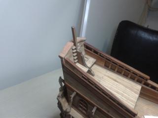

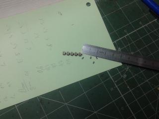

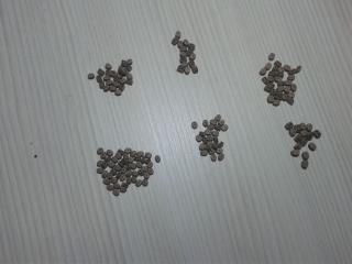

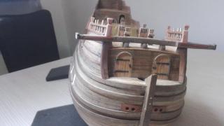

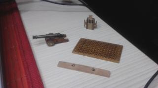

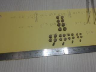

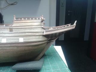

Iti multumesc foarte mult pentru sfaturi! Voi tine bineinteles cont de ele. Eu am inceput filarea de la primul brau spre chila fara sa sesizez problema de acum. Pe de alta parte voi mai testa diverse variante.... nu voi lipi fara un sfat adecvat! Tunurile sunt deja facute... sub puntea principala n-au importanta, nu se vad... pe vremea aia imi faceam mana.... pe puntea principala a trebuit sa le fac pentru ca deja 4 buc. sunt deja pe pozitie.... nu le-as fi putut fixa in faza asta... pun niste poze cu acestea! Referitor la balcoane, vreau sa respect, cum am zis, chitul.... dar imi doresc alte solutii.... nu o bucata de placaj filata.... studiez un eventual sistem de grinzi si proptele.... poate ai o idee... cad voi definitiva schitele le pun aici pentru o parere. Pana ajung la castele trebuie sa iau o decizie si cu esenta de lemn... eram hotarat sa schimb nuanta... dar acum voi mai gandi! Multumesc inca o data

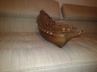

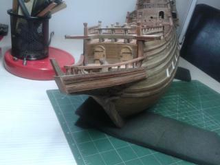

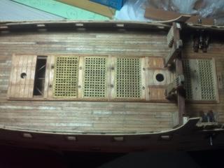

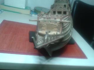

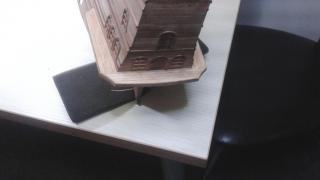

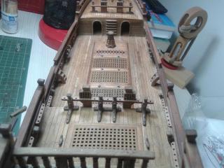

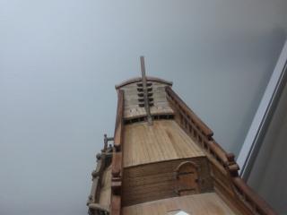

Cam asa am construit... pe etaje... de aceea multe "acarateruri" le-am facut inainte si le-am "ingropat"!

Arata foarte bine si puntea.Ce esenta de lemn ai folosit pentru ea?Tot nuc?

La punti am folosit cires, baghete de 3.5x1.

La machetele viitoare incearca sa folosesti un lemn deschis la culoare pentru punti, asta pentru ca operatiile de intretinere a puntilor difera fata de intretinerea bordajului la nava reala, in consecinta puntea pastra o culoare mai deschisa decat bordajul. Eu pentru punti folosesc lemn de par.

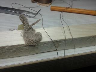

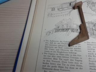

Cu accea bagheta "nastrusnica" studiez urmatoarea solutie: brau ornamental de 2.5mm din prun, continuare cu bagheta normala din nuc.
Intai mi-a venit ideea iar apoi am cautat "acoperirea" istorica, iata:

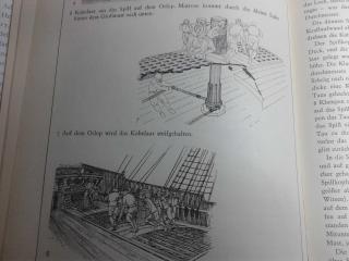

  • Imagine atasata: IMG_1103.JPG

Asa e, la vremea aia nu aveam par. Cand am facut rost de baghete de par, puntile fiind deja facute, am intentionat sa-l folosesc la corp... este insa atat de "curat" si uniform ca m-am sucit... il tin pentru viitor! Invat pe parcurs...

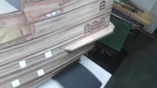

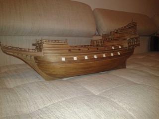

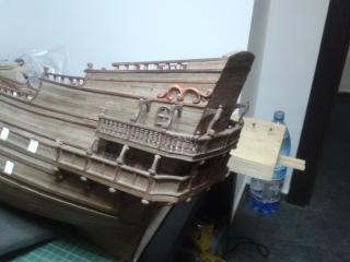

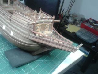

Cu asociatul meu flamand am decis braul decorativ.... in lipsa opiniilor...
  • Imagine atasata: 20150211_205239.jpg

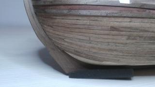

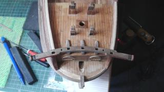

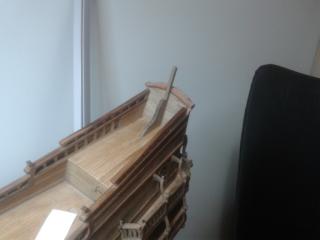

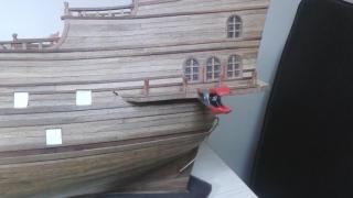

Postat 11 February 2015 - 09:23 PM

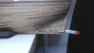

... si cateva poze din timpul placarii. Va doresc o seara frumoasa... poate chiar si productiva!
