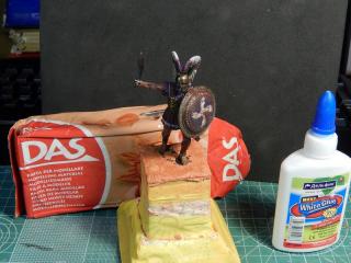

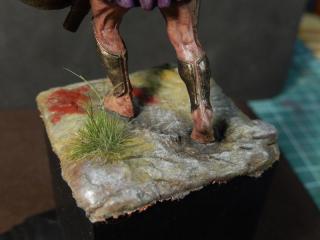

Salutare tuturor!
Cu asta cred ca ma apropii de final. Am lipit figurina de metal de o baza de lemn, protejata corespunzator. Am folosit un Epoxy Cement, de la Tamiya (http://tamiya.com/en...ement/index.htm). Pe urma am venit cu Dass, modeland terenul. A trebuit sa fiu atent, ceva teren era sugerat si pe baza figurinei.
Pe urma am aplicat, cu pensula, un primer negu de la Vallejo. Dupa ce s-a uscat bine am trecut la "construirea" terenului.
Din documentarea facuta, reiesea ca terenul de la poarta principala de la Thermopylae avea un continut special, datorat vecinatatii cu apele termale. Aici mai multe detalii (http://www.researchg...rmopylae_Greece).
Un documentar aici (https://www.youtube....h?v=PhgMn9rvn_Y), de la minutul 3:19, aveti si ceva imagini cum arata un sol in vecinatatea unor astfel de ape.
Am vrut sa sugerez trecerea de la un sol stancos catre mare (de fapt, potrivit specialistilor, pana la mare era o mlastina).
Pentru asta am apelat la Vallejo 70990 Light Grey, 73200 Sepia Shade peste tot, apoi 72735 Dead Flesh, ceva Grey Stone si Ice Yellow in amestecuri cu Light Grey. Pentru evidentierea crapaturilor am aplicat cu pensula fina, precis, in toate crapaturile, un Model Wash Blue, tot de la Vallejo. Lumini cu un amestec de Light Grey si White, plsu ceva Ice Yelow la terenul din fata. Pe zona unde urma sa fie sugerata ceva vegetatie si chiar tufisul, am aplicat intai niste Tamiya Grass Effect (Khaki) insa are un usor efect verde, ceea ce urmaream. Cu White Glue am fixat sulita aruncata de un persan si am pus tufisul la locul lui. Ceva fire lungi i-au fost infipte si fixate cu acelasi White Glue.
Pentur petele de sange am folosit varii combinatii. Am lucrat cu un amestec de 72710 Bloody Red, 72711 Gory Red si 72714 Warlord Purple. La care am adaugat putin Black Red si pigment Natural umber de la Vallejo. Am facut amestecuri mai deschise si mai inchise. Pentru petele proaspete, am adaugat un Agama Clear Varnish. Am revenit asupra petelor de sange de pe scut.
La sfatul lui Bogdan (b00gie), am mai adaugat niste 70950 Black in solutia de baza si punctat putin pe scut si pe teren in incercarea de a da mai mult relief petelor de sange.
Mai sunt mici detalii de aranjat si o eticheta de adaugat. Si, probabil, saptamana viitoare, sper sa-i pun punct si sa-i fac niste fotografii mai bune.
O saptamana buna tuturor!
Nicu
