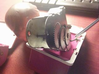

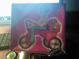

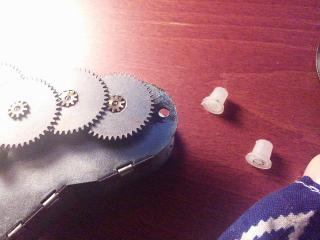

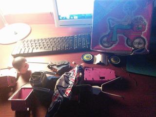

Salut! Am descoperit recent prin casă o jucărie din copilărie pe care am cam distrus-o atunci (mai precis am scos și pierdut axul pe care erau prinse roțile din spate, așa că acum jucăria nu se poate deplasa). Pānă acum nu am găsit nici o soluție, de aceea mă adresez vouă care sunteți mai experimantați. Am atașat cāteva poze ca să vă puteți face o idee mai clară. Īn poza cutiei jucariei, ceea ce lipsește este axul care unește roțile din spate. Mulțumesc frumos.

Rezolvarea este simpla daca roata dintata ce avea axul rotilor din spate exista.
Ideea este sa iei o sarma moale cu diametrul foarte apropiat de cel interior al rotii dintate.
Trebuie sa intre greu dar nu fortat prin bataie.
Daca intra atunci incerci sa-i faci o pseud-o randalinare exact in locul in care vine pozitionat axul pe roata dintata.
Se poate face cu u cutter - de aceea spuneam ca sarma trebuie sa fie moale - sau cu ajutorul unui sfic.
Dupa operatie poti baga axul asa cum este sau il poti trata.
Se inroseste la flacara aragazului si se scufunda in apa rece dupa care il "treci" prin roata dintata.
O alta solutie este sa gasesti, de la alta jucarie, o roata dintata cu ax cu tot.
