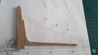

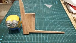

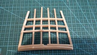

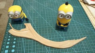

						Salut

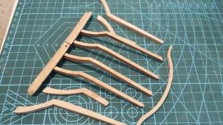

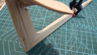

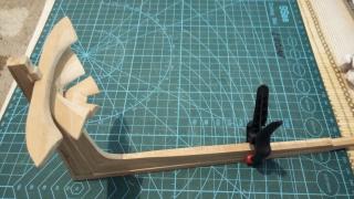

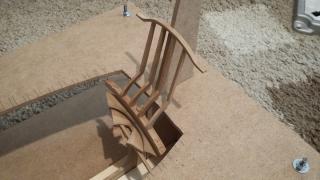

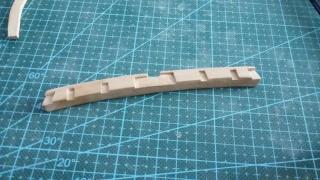

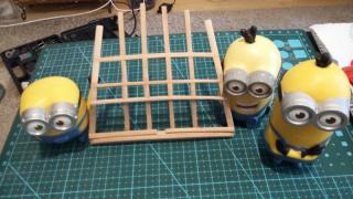

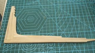

Incet incet, avansam: abia acum realizez si eu dimensiunile balenei. Am refacut oglinda pupa, am facut cele 3 traverse orizontale si fashion piece-ul pe care se vor sprijini, am continuat cu chila. Urmatorii pasi cred ca vor fi: realizarea lemnului mort/deadwood pe care stau fashion-piece-urile, unirea lor cu traversele, completarea oglinzii pupa, apoi ne mutam la prova. Spor la treaba tuturor!

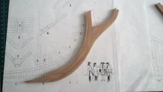

				Postat 29 July 2015 - 08:34 AM

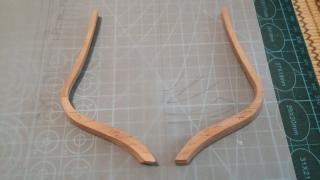

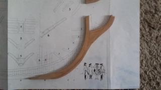

						Salut, orice forma de ajutor/comantariu/critica este binevenita oricand.
Chiar ca va fi o mare satisfactie, cam de vreo 60 de cm.
Lemnul folosit pentru osatura este par.
Ca si scule, am un traforaj Dremel, un circular Proxxon, o scula Dremel, cuttere, pile, smirghel la greu.Deocamdata.
Ca si probleme, a fost forma santurilor laterale/baturilor in chilă, deoarece se transforma din orizontale in verticale, pe masura ce se apropie de pupa. A doua problema, sunt aceste fashion piece,care sunt inclinate in toate planurile, si pe care se sprijina cele trei elemente orizontale de osatura. Cea mai mare provocare va fi in schimb sistemul interior inclinat de osatura
Munca nu e grea, transfer fiecare element de pe plan pe hartie transparenta, apoi pe lemn, decupat, slefuit, comparat pe plan, si de la capat. Mai grea va fi munca la coaste, deoarece urasc munca repetitiva.
La final va fi placata pe o parte, o parte sectionata, fara catarge. Mai e mult pana acolo, totusi.

tulaji, la 29 July 2015 - 08:01 PM, a spus:
Vad ca folosesti un plan de Boudriot.Il lucrezi la scara 1/48? Daca e asa o sa ai nevoie de foarte mult lemn de par.Vreo 5,6 tulpini.
Salut. Da, e 1/48. Stima
