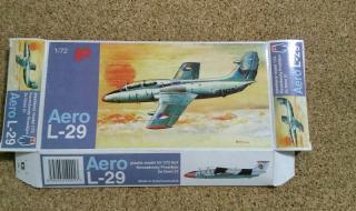

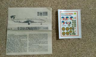

Kit KP 1:72 numarul 001, anii se vad, interior inexistent( am sa incerc sa înghesui 2 scaune de la un MiG29 ParcModels), totul in pozitiv. Bineinteles ca nu am sa ma apuc de regravat sau alte minunatii, la care sunt buni altii aici pe forum. Deasemenea nu vreau sa discut prea mult despre corectitudinea reproducerii miniaturii de catre cehi, pe mine nu ma prea mănâncă palmele cu add-onuri.

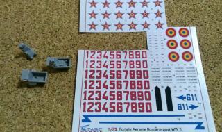

Foto cutie, culee, decal inutilizabile, nu am hotărât daca o sa fie aluminiu cu stele sau usn ghost grey cu cocarde.

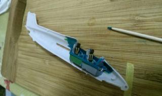

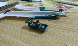

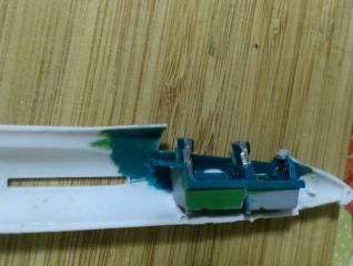

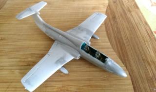

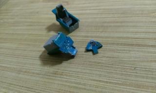

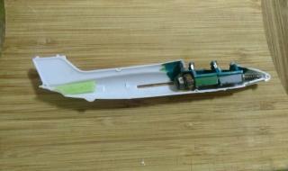

Am decis sa nu folosesc scaunelele si pilotii furnizati de catre KP, ci o pereche de scaune si console de la un MiG29 mort. Vopsit interior cu Blue Green Vallejo, centuri tăiate din Tamiya tape, o sa le colorez in kaki. Oricum prin cupolă se vede totul distorsionat si nici nu am cum sa o fac deschisa. O sa am nevoie de mult chit si pilă si cu toatee încercările mele nu cred ca am cum sa evit distrugerea multor linii de panou(in pozitiv). Astfel că, am hotarat sa il epilez complet, vor ramane doar liniile zonelor mobile. Spatiul pentru contragreutati este foarte mic, find nevoit sa ma folosesc de zona din spatele scaunelor, totul lipit cu vinavil. Pentru zona exhaust, care in kit e doar o gaură am tăiat pe măsură un pai de băut si l-am vopsit cu natural steel. Nu am numere negre si am sa le folosesc pe cele din foaia kitului pentru 42, aluminiu cu stele. (Probabil noi nu l-am avut pe 42, dar nu am nici 5,6 sau 7 negru).

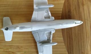

Incepusem sa gravez cateva panouri in zona cockpitului, dar am renuntat, nu am sculele necesare. Liniile deja incise, marcate cu rosu vor fi chituite. Asa ca acum urmeaza operatiunea Depilarea.
In plus, o sa dau jos pitoturili si antena, urmand sa le inlocuiesc poate cu ac de siringa ceva, vad eu.

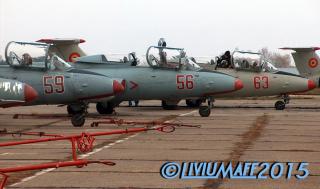

In ceea ce priveste vopsirea, nu m-as baza pe o singura nuanta, mai ales ca aviatia militara romaneasca isi vopseste tehnica cu "ceea ce gaseste prin ograda", cum imi spunea un bun prieten, fost pilot militar.
Dovada:
Imagine atasata: L-29nov2005_fotoLiviuMaftei_01.jpg
Poza asta e sora cu cea pusa de tine, facand parte dintr-o serie realizata de subsemnatul la retragerea avioanelor L-29 din dotarea FAR in noiembrie 2005, pe aerodromul din Bacau (de! ma laud si eu cand am cu ce).

@liviu- super foto. Eu am ales calea usoară(nu chiar) de a reprezenta unul dintre cele aluminiu natur. 47,45...nu stiu inca...poate 57...sa vedem.

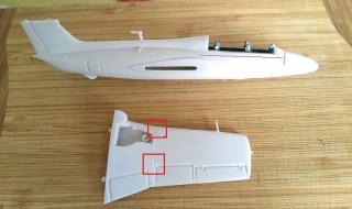

Sa explic ce e cu liniile si pătratele rosii.
Kitul e in pozitiv si l-as fi lăsat asa daca s-ar fi potrivit ceva dintre piesele sale, aripa e făcută din 3 parti, iar zona imbinarii fuselaj/aripă e dezastruoasa în ceea ce priveste fittingul. Mi-am spus: hai sa il regravez si înarmat cu gravor si o rama de PE am început cu cateva linii drepte din jurul cockpitului. Însă problema a apărut la chestiile curbe. Am aflat de pe YouTube ca meseriasii folosesc banda Dymo, o chestie folosita la etichetat si cum eu asa ceva nu am, am renuntat. In timpul "depilarii" au ramas santurile gravate si marcate cu linii roșii în foto. Patratele roșii sunt puncte unde chitul Vallejo nu a acoperit bine.
Pasi viitori: chituit liniile gravate, chituit găurile existente la îmbinările anterioare.
O sa dau jos antena si pitotul, acesta din urmă vreau sa il înlocuiesc cu un ac de siringa.Imagine atasata: post-5341-0-73539800-1425904621_thumb.jpgImagine atasata: post-5341-0-10487600-1425904629_thumb.jpgImagine atasata: post-5341-0-14938600-1425904626_thumb.jpgImagine atasata: post-5341-0-52346400-1425904631_thumb.jpg

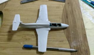

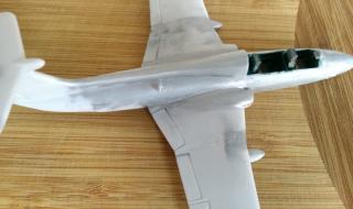

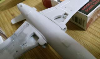

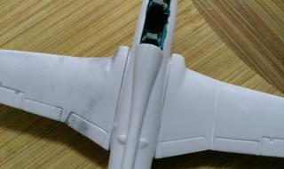

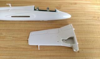

Am slefuit toate(asa cred eu) liniile de panou, am asamblat aripile. După cum vedeti, zona îmbinării fuselaj/aripă o sa aiba nevoie de niste plastcard/chit/slefuit intens. Am taiat pitoturile, am dat gaurile corespunzatoare, antena a fost si ea pusă deoparte, sa văd dacă o pot înlocui cu ceva. O sa caut ceva foto cu baia trenului de aterizare, sunt cam nude, toate trei.
Imagine atasata: dm6w5y.jpgImagine atasata: i5vh1x.jpgImagine atasata: 2v98yhk.jpgImagine atasata: kf2no3.jpg

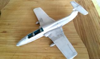

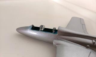

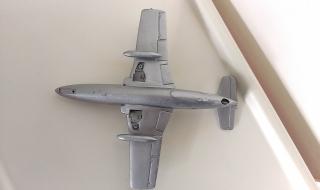

Am mai șlefuit putin. Aluminiul e dat la pensula pentru a scoate in evidenta ( multe) imperfecțiunile.
Imagine atasata: 2qbvupx.jpgImagine atasata: xolh85.jpgImagine atasata: 9lej40.jpgImagine atasata: 333v33b.jpg

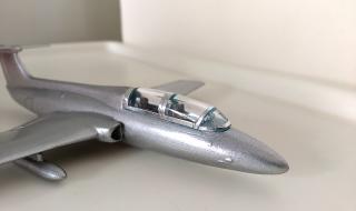

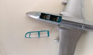

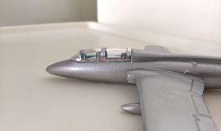

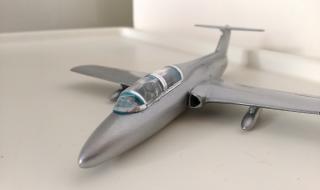

Gri platina spray.
Bandă autoadeziva aluminiu pentru canopy.

Lookin' good pana aici.
Imi poti spune ce spray ai folosit?
  • Postari: 4924
Postat 24 March 2015 - 03:02 PM
Arata bine, Sven .
Asa fara detalii ma duce putin cu gandul la machetele de prezentare din lemn.
Cred ca trebuie sa corectezi putin forma prizei de aer de pe partea dreapta .
Trebuie sa obtii o forma foarte curata a aparatului fara imperfectiuni sau stangacii fiindca se observa rapid daca e vopsit in aluminiu sau argintiu .
Eu folosesc pe post de ghid fie o lama de barbierit , fie o bucata dreapta de PE , fie liniile de panou gravate in pozitiv ( daca sint corecte) . Trebuie insa avut de grija de chiar primele linii pe care le gravezi . Daca ai dat gres , unealta de gravat va urma acel santz gresit creat . Trebuie sa te uiti daca e corect trasat , iar daca nu incerci sa corectezi de la primele zgarieturi create , altfel va fi foarte greu de corectat iar gravura va parea serpuita sau cu o grosime variabila .
Deci mare atentie la prima linie pe care o tragi , incearca sa fi relaxat si sa nu pui presiune pe unealta , te duci foarte fin pe contur , o data sau de doua ori , pana se creaza acel santzuletz , dupa care poti sa apesi putin mai mult ,dar tot intr-o miscare lejera si cursiva .

Ca experiment, arata OK, insa granulatia pigmentului este pentru alta scara - poate 1:1?
#14 Useril este offline   sven_ss
  • Postari: 693
  • Inregistrat: 08-January 14
Postat 26 March 2015 - 10:38 AM
1:1 sau nu, arată mult mai bine decât as fii putut face eu cu pensula. O solutie, scumpă, ar fi un spray Revell, Tamiya.

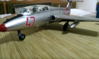

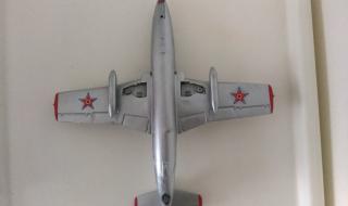

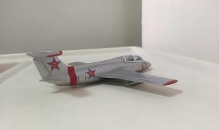

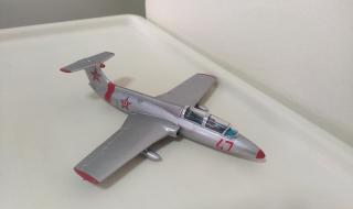

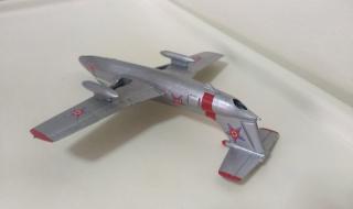

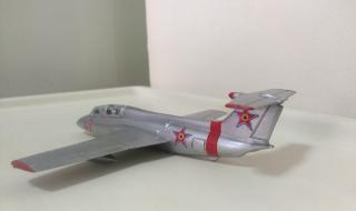

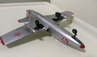

Sneak peek: nu am stele de marimi diferite: toate 6 sunt identice. Pe parte stânga am greșit, trebuia sa tai fin la linie. Si numerele sunt cam mari, astept sa fac rost de o coală de la Parc MiG21/29.Imagine atasata: 2qlv0j7.jpg

Pasi mărunți.Imagine atasata: fa4di0.jpgImagine atasata: y8sk.jpgImagine atasata: 33boe4p.jpgImagine atasata: 2w3vvvr.jpgImagine atasata: jr2lvr.jpgImagine atasata: fc2vlc.jpgImagine atasata: IMG_5759645617897.jpeg

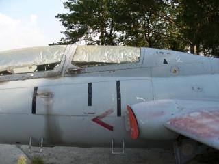

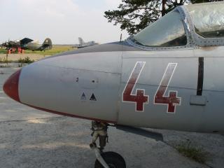

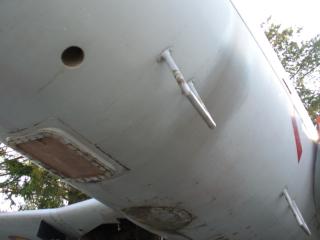

Sven, vezi ca ai uitat sa vopsesti cu rosu zona de sub bot. Se vede ca exista si in poza alb-negru cu ,,47''. Pana una-alta, uite una un pic mai clara:
  • Imagine atasata: P1040352.JPG
#18 Useril este offline   sven_ss
  • Postari: 693
Postat 05 April 2015 - 03:41 PM

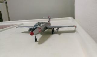

Da, ai dreptate. Mai am de lucru, banda antireflex, trenul de aterizare, pitot, antene...mersi pentru foto...si nu stiu de ce, dar am impresia ca o sa stea cu botu-n sus :(

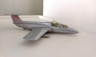

  • Postari: 693
Postat 06 April 2015 - 06:29 PM

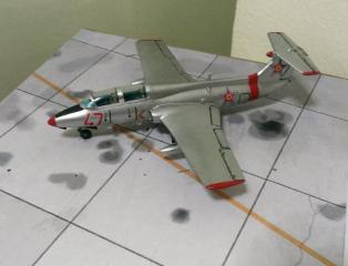

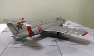

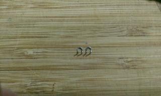

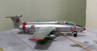

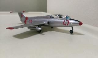

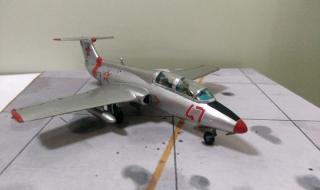

De ce imi era frică nu am scăpat. Sta asezat delfinul meu, asa ca o fiu nevoit sa il agăt de o bază.

#20 Useril este offline   AdyAero
  • Die-cast 1:72
  • Postari: 1360
  • Inregistrat: 07-August 06
Postat 07 April 2015 - 03:30 PM
Salut!
Poti sa dai o gaura mai mare in baia trenului de aterizare, sa bagi plastilina pe acolo (sau sa ungi interiorul cu superglue-gel si apoi sa plachezi pe interior cu plumb sau piulite) si apoi sa maschezi totul, oricum vad ca baia e reprezentata extrem de simplu.
