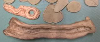

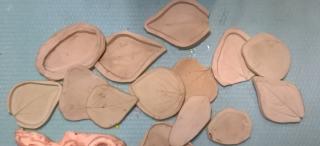

Lucrarea nu pleaca de la o "piesa/macheta" existenta, ci de la un mulaj (destul de prost facut) al unui exemplar de sarpe, gasit mort pe o carare (nu se afla nici el in stare prea buna). Partea ventrala va trebui sa o sculpez.
Dat fiind faptul ca o prezentare a "bazei" de la care vreau sa pornesc aceasta lucrare,este necesara, va prezint in imagini mulajele facute acum multi ani, pe cand haladuiam pe coclauri pentru prelevare de "amprente" de stanci, crengi interesante, frunze,etc , amprente ce mi-au folosit in lucrari de vivaristica.

Imaginile mulajelor ce zaceau abandonate intr-o cutie din atelier. De la ele pornesc.

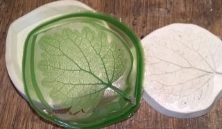

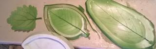

Pana in acest moment nu prea am fost capabil sa-mi fac timp pentru acest proiect (partea de sculptura a mandibulei, recunosc, m-a depasit dat fiind dimensiunile reduse si gradul mare de finete ce se cere pentru o piesa impecabila). Voi mai încerca. Intre timp atasez imaginile cu o parte din piesele turnate cu pigment in rasini.
Turnare frunze (maces, urzica sălbatică si salcam)

Turnare frunze

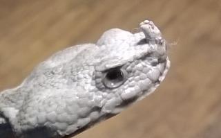

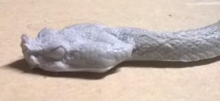

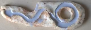

Turnare corp animal, partea dorsala, din rasina "la gri".

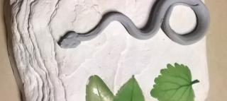

Pentru completarea minidioramei am mai executat cu rasina esterica si armatura de fibra de sticla, copia unui lemn cu coaja, iar din ipsos alfa am turnat o piatra cu stratificari lamelare.
Cam asta este "kitul" ce mi l-am propus.
Sa vad ce iasă la colorarea pieselor.

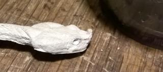

Am frezat lentilele oculare si le-am nuantat cu tus Colorink. De asemenea, am executat nuanta usor indigo pe fundalul "gatului" (masculii in perioada de împerechere au asemenea nuante pe gat ). Am continuat cu desen dorsal, flancuri si coada.

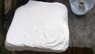

Un strat final de rasina transparenta (lentila oculara) si piesele din ipsos alfa la alb ( creanga din rasina si fibra de sticla a iesit in nuante nenaturale astfel ca am renuntat la acel material).
Piesele din ipsos le-am nuantat cu culori acrilice pe baza de apa, aplicate cu pensula pe materialul umed si tamponata cu carpa umeda.

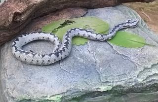

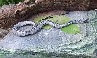

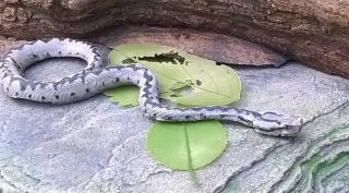

In cazul frunzelor, coloratura nu s-a apropiat de nuantele naturale si am renuntat la un numar mai mare al acestora in compozitie.
In masura in care se doreste de catre vreun membru al forumului, care este maestru in pictare/ colorare piese plastic, sunt dispus sa-i donez piesele.
Cam asa arata lucrarea finala in acest moment:
