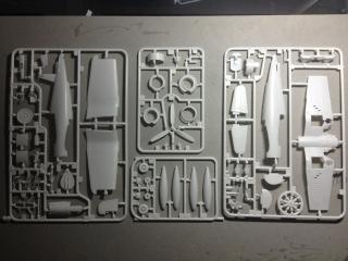

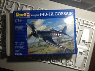

Las Airfixul de-o parte si trec la ceva putin mai serios :)..inca nu am reusit sa adun toate necesare pentru el(kitul asta are nevoie de vreo 17 acrilice) dar incerc usor usor sa adun majoritatea iar unde se poate am sa incerc un amestec din ce detin deja.Am studiat vreo 3 zile goagelul sii...imi fac curaj din seara asta..ce sa fac si eu :))
Am observat prin planuri niste culori"dubioase"...si anume din cele 3 nuante primare,toate obtinute prin amestec(bleu mat56+antracide grey 09 ; grey mat 57+bleu mat 56 ; white mat 05+light green 55).Pe langa asta,interiorul,bronze green 65+yellow 15(72%+25%)....Imagine postata teroare!cam greu sa le obtin ochiometric..acrilic fiind,se va usca foarte repejor deci...am de tras.Ahh...ca eu sunt plin de intrebari..are cineva idee ce face acel Revell AQUA COLOR MIX..?adica...are caracteristici de retarder asa vreun pic?intreb sa nu-l cumpar degeaba...daca are cineva idee si vrea sa share-uiasca..as fi recunoscator.
Stirenul e de culoare alba(muuuulte piese,63 mai exact)detaliate foarte fain,mi-a placut ce am apucat sa observ in fuga aseara.
am sa"desfasor"aces proiect si aici pe forum,poze cu etapele constructiei.
Sfaturi...?!?...ochii si urechi sunt!Va multumesc!

Salut, pare destul de buna macheta, stii cumva daca e un 'new mold' de-al lui Revell, ca mie asa-mi pare? Voi urmarii cu interes topic-ul tau.
P.S. Incearca sa-ti iei un aerograf pt. lucrarea asta, te-ar ajuta foarte mult. Mess-ul postat mai devreme e un pic cam trist la capitolul vopsire.

Kitul e intr-adevar 2014(e stantat chiar in interiorul intradosului

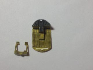

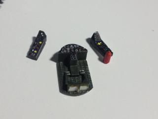

Cam asta am reusit sa fac pana acum.M-a incapatanat sa nu folosesc decalurile pt cockpit....acum regret putin.nu sunt mandru de ce a iesit.nici lumina nu ajuta poza..o sa incerc maine pe zi alte poze(in cazul in care nu ma apuc de modificat si pus decaluri)

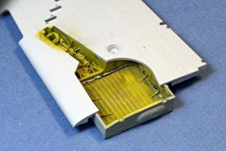

Salut, daca ai de gand sa mai modifici ceva, poate-ar fi bine sa schimbi si nuanta cockpitului. Corsarul avea ca nuanta de interior un Interior Green (F1) sau un Yellow Zinc Chromate (F2):
Imagine atasata: cockpit-02-lg.jpg Imagine atasata: yellow zinc chromate.jpg
Daca nu ai o vopsea dedicata, poti face un mix de galben cu negru, si obtii ceea ce trebuie. Din astea doua nuante preparau si baietii in WW II grundul de aviatie (ca asta era de fapt acest Interior Green). Si apropo de constructie, aparatul acesta avea dedesupt, sub cockpit, un gemuletz prin care se uita pilotul cand larga bomba. Daca te descurci cu scratch-ul, poate-ar fi bine sa-l figurezi, ca da foarte bine.
Spor!

Subscriu la cele spuse de Liviu, schimba culoarea interiorului cocpitului.

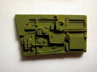

LiviuM , Z-mare, va multumesc pentru sugestie.Din pacate am dat-o in bara..si anume am inchis fuselajul(nu apucasem sa citesc cele scrise).Ideea e in felul urmator: pe plan scrie Bronze green 75%+25% yelow.Initial,dupa ce am deschis cutia si am constatat ca acel bronzegreen(65 cod revell)nu il aveam am cautat ceva pe net si am incercat eu un galben cu putin negru.nu mi-a placut ce a iesit asa ca am facut rost de acel 65 si fara niciun fel de mix cu galben am bidinit mai tot ce tinea de interior.de acum n-am ce sa-i mai fac...sa-mi fie invatatura de minte si sa fiu mai atent pe viitor.Revin cu ceva poze pe seara.Am sa incerc sa continui ce am inceput desi mi-a cam pierit entuziasmul dupa greselile facute...:)
Va multumesc amandurora pentru cele scrise!

asta iesise in prima faza.nici asa nu era corect...dar cred ca se aprop. mai mult de ceea ce trebuia sa iasa.sa descfac fuselajul nu cred ca e o idee buna..cred ca l-as rupe..

Incepi sa te apropii de realitate, cu nuanta, si apare si ceva weathering. In ceea ce priveste gemuletz-ul de care vorbeam mai devreme, se pare ca nu toate modelele de F4U-1A le aveau, Mai tebuie de cercetat... Apropo, am achizitionat si eu jucaria de la Revell, si studiind culeele, am fost foarte incantat, e chiar piesa.

Da,dar asta incercam sa spun:este "varianta"veche(adica inainte de a cumpara acel BronzeGreen)In prezent fuselajul e inchis...nu prea mai am ce-i face.Regret totusi....simt ca"nimerisem"nuanta in poza de mai sus...

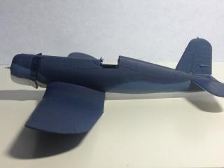

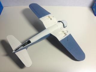

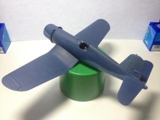

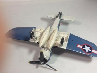

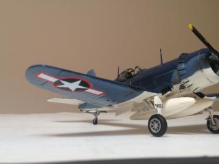

Am reusit sa fac cateva poze aseara.
Ideea e in felul urmator: am incercat o"tufuire"intre albastru si gri..a iesit ceva dar nu stiu exact ce..
Albul are asa..2 nuante..asta oentru ca in unele cazuri am avut si acel gri dedesubt dar voi corecta.
De ce nu sunt sigur(sper sa nu gresesc in exprimare)sunt baile trenului de aterizare.Kitul indica vopsirea lor in alb...dar pe net am gasit dif variante in care acesta era interior green.Nu stiu daca pot modifica treaba asta"elegant"in asa fel incat sa nu manjesc si restul pieselor..si am nevoie de o confirmare(sa nu fac alte mizerii)din partea voastra.
Alte obiectii?Adica va rog...da-ti cu pietre acum,intentionez sa lacuiesc pe seara..Imagine postata
Era sa uit...culorile sunt facute ochiometric...iar in unele cazuri,unele"maini"sunt cu diferente si abateri...asta se observa in special la acel albastru care mi-a mancat noptile si nervii

Culoarea alba fiind data pe "cimpul" de batalie, este posibil ca si baile sa fi fost vopsite in alb.
Mai acum ceva ani buni (sa tot fie vreo ...20???), intr-o carte de modelism, englezeasca (copiata si rascopiata), primita de la Wurger, se recomanda ca zonele de demarcatie sa fie vopsite cu o dunga in care se amestecau fifti-fifti-un-pui-si-un-cal cele doua culori alaturate, in cazul tau, alb si albastru. Nu va explic ce iese, incercati voi! :whistle:
Cum ai rezolvat problema, avind in vedere ca lucrezi la pensula, arata foarte bine.
Spor!

In kit daca imi amintesc eu bine(??)culoarea alba este de fapt o combinatie de alb si un light green(este posibil sa ma insele memoria vizuala)La alb albastru nu m-am gandit...as putea totusi sa incerc.vedem ce iese si share-uiesc aici.
O ultima intrebare ar fi...cupola as vrea o maschez.vopsind la pensula sigur vopseaua va"trece"de acea masca si vor aparea acele urme.pot sterge acele urme cu Alcool Izopropilic?(nu propolic)
Nu am incercat pana acum pentru ca nu mi-a dat prin cap.

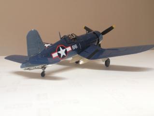

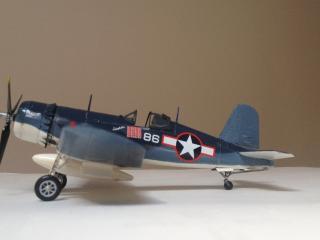

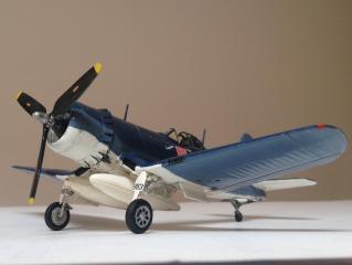

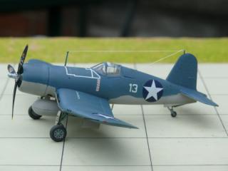

Din cate am vazut eu (da' n-am aprofundat problema) linia de demarcatie intre nuantele de albastru era destul de neta.

Busila ,am postat 2 imagini pentru ambele cazuri(scuze pt calitatea pozelor)primul este chiar kitul de la revell unde este vorba de aerografiere,linia fiind"gazata"
Al 2 lea(sincer e un caz cam nefericit dupa parerea mea)din cate imi dau seama e vorba de pensula si intr-adevar trecerea e dreapta.Tufuirea am bagat-o pentru a-mi ascunde liniile tremurate.
