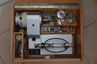

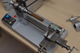

Strung de ceasornicarie VEB Prazima / Andra und Zwingenberger
Înălțime de lucru peste batiu 45mm
Distanța utilă între centre 100mm - 150mm
Batiu profil "D" , diametru 25mm
Abatere interna ax papusa fixa :0 , abatere medie pensete prindere interna : 6 microni
Papusa fixa are bucse de bronz cu piulite de tensionare (pot fi ajustate permanent)
Pensete de precizie cu ax de 8mm tip Webster-Withcomb 0,5 - 7mm

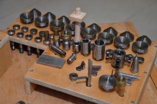

Pensete cilindrice, penseta cu suruburi de ajustare
Pensete in trepte con intern, con extern
Centre fixe, centru mobil, centre cu antrenor, ax ferastrau/polizor, suporti pentru cutit (fix sau cu rola), masa ferastrau
Flansa cu "caini" pentru strunjit capace ceasuri
Adaptor pensete pentru carucior

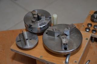

Universal 65mm cu 3 bacuri autocentrante Sherline, cu ax adaptor (abatere 0,21mm)

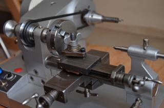

Fulia de antrenare functioneaza ca divizor / 60 puncte
Carucior port-cutit cu 2 axe, frezate in coada de randunica si cu pene de reglaj
Inelele indicatoare/divizoare de pe manetele caruciorului pot fi resetate la "0"
Elementul longitudinal (ax X) al caruciorului poate fi angulat +/-30 grade (strunjire conica), intors 180 grade pentru stangaci
Tensiune de lucru: 220V
Viteza variabila continuu : 80-3000rpm
Pret fix : 1600 euro
Livrare: preferabil Bucuresti
Greutate pachet: 25 kg
