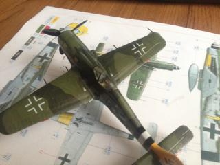

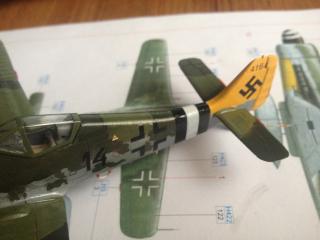

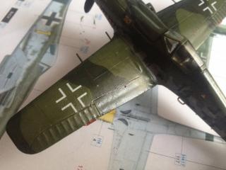

#5
Postat 04 June 2015 - 08:18 PM
Nu, PRONTO din Romania nu contine acrilat si doar sapun si ceara de albine.
Am atasat citeva poze facute la un FW 190D, pe care l-am tratat cu solutia Polifix de la http://detergenti-ec...polifix-55.html
Intr-adevar luceste si decal-urile s-au fixat bine.
Se obtine acelasi efect si cu Future?
