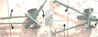

Intervin si eu cu cateva detalii de montare.
Exista doua modalitati de montare.
1) Cu piesele fixe (ca doar se fixeaza pe o diorama)
2) Cu piesele mobile.
O sa ma refer la varianta 2) pentru ca instructiunile de montaj nu sunt prea explicite in sensul asta.
cele doua brate de tractare/sprijin recul (35 si 36) nu se lipesc de ansamblul 38+39 ci trec prin el lipindu-se doar de piesele 40, respectiv 41 in zona "niturilor" de fixare si se chituiesc pentru a masca inbinarea.
Intreg ansamblu tun se poate roti daca este fixat doar cu siguranta 57.
  • Imagine atasata: img1.jpg

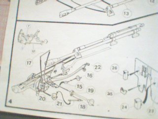

Postat 17 February 2005 - 08:43 AM
Teava tunului se poate ridica si cobora in functie de unde vrei sa traga daca ansamblul 1+2+3+4+5 nu se lipeste de piesele 6 si 7 cele doua piese fixandu-se doar intre ele.
  • Imagine atasata: img2.jpg

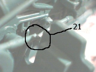

Postat 17 February 2005 - 08:44 AM
Exista totusi o piesa care impiedica lucrul acesta. este vorba de piesa 21.
Eu am rezolvat problema prin taierea piesei chiar sub scutul de protectie, zona unde nu se vede de cat daca te uiti de sub diorama :pint:

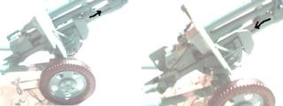

Postat 17 February 2005 - 08:46 AM
Astfel ansamblul 13+14 (intaritorul de recul) gliseaza si pe partea fixa a intaritorului (fixata de teava) si pe ghidajul fix
  • Imagine atasata: img4.jpg

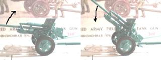

Postat 17 February 2005 - 08:47 AM
si in acelasi timp teava culiseaza si ea independent pe ghidajul fix.
Toate acestea permit ca in final tunul sa ajunga pe diorama in apsout orice pozitie de tragere se doreste.
Bafta si spor la treaba!
  • Imagine atasata: img5.jpg
