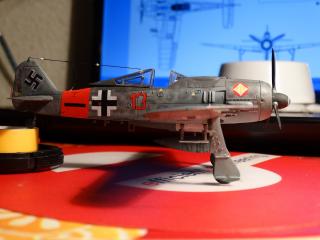

Salutare!
Dat fiind ca unii colegi mi-au starnit curiozitatea la sfarsitul anului trecut in legatura cu acest tip de avion, am luat v-o sapte(da, sapte :whistle:) chituri de la diferiti producatori si in diferite configuratii (Mastecratf 3 bucati, HobbyBoss 1, Academy 3, versiuni A si D), toate la 1:72, nestiind cand ma voi apuca de unul, macar.
Ocazia s-a ivit cand, intr-un grup de modelism de pe Fb. https://www.facebook...ps/promodelism/ , a aparut provocarea despre tehnica germana, provocare la care am raspuns cu lucrarea de fata. Cam asta e de zis.....
Ar mai fi faptul ca nu am studiat destul informatiile istorice despre perioada aceea, adica nici acu' nu-s lamurit daca in primavara lui '44 Heinz Bar a zburat un A7 sau un A8...
Imagine atasata: DSC05029_1.jpgImagine atasata: DSC05030_1.jpgImagine atasata: DSC05035_1.jpgImagine atasata: DSC05036_1.jpgImagine atasata: DSC05037_1.jpgImagine atasata: DSC05038_1.jpgImagine atasata: DSC05041_1.jpgImagine atasata: DSC05042_1.jpgImagine atasata: DSC05043_1.jpgImagine atasata: DSC05044_1.jpg
Primele doua fotografii sunt facute la lumina naturala, cat de naturala ar putea fi seara, pe la 17:30, in luna februarie....

Salut. Mi se pare mie sau la Fw - ul tau trenul este perpendicular pe aripi? Daca e asa nu e in regula. Trenul la Fw are niste unghiuri mai ciudate. Jamba vine aplecata spre interior si spre inainte.
Postat 01 March 2016 - 11:10 AM
Ce-ai facut tu e frumos.
Din pacate, dupa greselile pe care le vad e sigur kitul Academy.
Nu stiu cum ai facut alegerile dar ai evitat exact kiturile bune - Zvezda, Airfix si Revell, mai ieftine si Eduard, Hasegawa si Tamiya mai scumpe.
La Academy asa se aseaza trenul daca nu tragi in mod special de el. In plus directia (coada) e ciudat de trapezoidala, capota de pe mitralierele de bot e umflata aiurea, eleroanele au pe ele niste reliefuri fanteziste iar suportul ETC pentru bomba sau rezervor suplimentar e foarte gros si mare.
Repet, daca depuneai efortul asta pe un kit mai bun, era chiar foarte bine.

@bogy M-am uitat un pic la trenul de aterizare si am comparat cu niste desene gasite pe net. Intr-adevar, nu-s chiar unghiurile corecte(n-am avut cum sa-l "lipesc de monitor" ca sa am un termen de comparatie clar) dar se apropie cat de cat:
Imagine atasata: DSC05107_1.jpgImagine atasata: DSC05109_1.jpg

Postat 02 March 2016 - 12:30 PM
Nu cred ca o sa fie nevoie de 5 ani.
Pentru primele modele asta arata destul de bine. Multi dintre noi au plecat mult mai de jos.
Pana atunci sfatul meu e ca in loc sa-ti umpli casa cu 3 kituri indoielnice, sa-ti iei 1 mai din clasa de mijloc.
Satisfactia orelor petrecute va fi mai mare si mai lipsita de frustrari.
