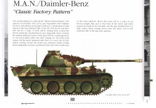

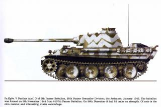

Ai mai jos doua profile, evident contradictorii, insa poate-ti servesc la ceva.
				Pentru ca ea nu are numere tactice si nici alt element singular de recunoatere nu prea se pot presupune multe, chiar si prin extrapolare cu alte masini incadrate in Batalionul 5 Tancuri.
