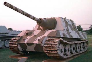

Cu scuzele de rigoare, Jagdtiger in aer liber - Aberdeen, USA.

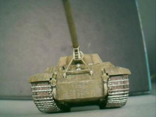

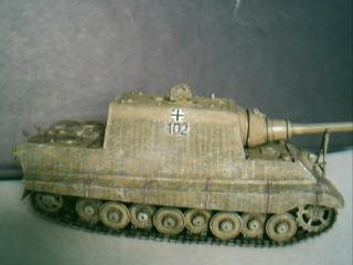

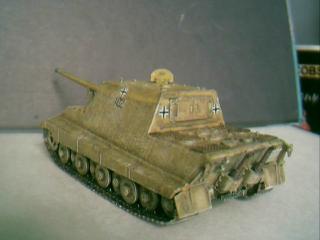

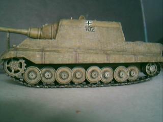

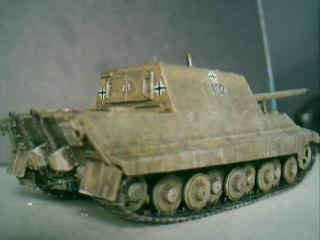

Eu, la fel ca tine, chiar daca stiam ca nu e 100% corect
, am inercat sa corectez toate cele 6 puncte, dar.......... singurul care l-am reusit a fost: 5.
asa cum a fost l-am finalizat si arata asa:
