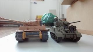

Am atasat o poza ca sa va arat despre ce vorbesc. Poate e si din cauza ca Zvezda nu e cea mai stralucita firma producatoare de machete, poate (si aici chiar e un mare poate) e si faptul ca e prima mea macheta dar mie rezultatul mi se pare oribil la Tiger
  • Imagine atasata: IMG_20160506_202613.jpg
Din poza atasament, eu nu vad mare defect la senilele Tigrului,cel putin nu din unghiul asta.

@adiradu80, eu am asamblat acest kit de la zvezda, ceea ce tine de senile: in kit sint date senilele pentru mod. mai tirzie.
Ele ar trebui sa arate cam asa:
  • Imagine atasata: tigertracks-5-1.jpg
