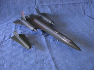

Kit-ul este Revell 1/72, iar in interiorul fuselajului e stantat foarte clar REVELL MONOGRAM. Tot ce pot sa spun despre kit, sunt numai cuvinte de lauda (cu toate ca nu merita) la adresa producatorului.
  • Imagine atasata: IMG_0178.jpg

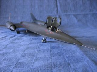

inca o poza
  • Imagine atasata: IMG_0170.jpg

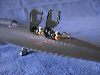

si ultima
  • Imagine atasata: IMG_0172.jpg

Decalurile (cel putin din ultima poza) imi par urate. In rest imi place cum arata, am stat si eu cu o cutie de SR71 Italeri (1:72) in mana si tare ma mancau degetele sa il iau.
#5 Useril este offline   Ahmed
  • Postari: 989
Postat 12 September 2006 - 08:34 AM
Avionul mie imi place, a iesit frumos satinat negrul.
De retinut pe viitor: decalurile se pun pe o suprafata lucioasa, altfel prind bule de aer sub film si fac silvering (cea ce ai patit tu la acest model).
Pilotii, cel putin cei dati in kit, dau o nota de jucarie modelelor. Afara de cazul in care sunt bine realizai si vopsiti cu tehnicile specifice figurinelor, va sugerez sa nu ii includeti in peisaj.
