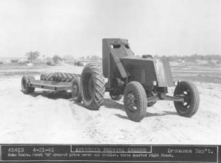

Imagine atasata: 987501-13013-31-pristine.jpg
Toate impreuna vor rezulta un Dragon Wagon soft cab.

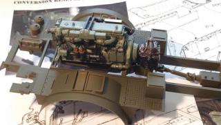

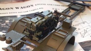

Dacă tot l-am pomenit, iată "monstrul" aşezat peste locul unde va fi asamblat în curând. Acum este doar potrivit.
Motorul "produs" de Real Model/ master de Miroslav Hraban, vine turnat dintr-o singură bucată cu câteva piese care se adaugă ulterior, însă din pliantul ataşat în cutie, nu te alegi decât cu două poze color ale unui motor în muzeu, şi alea prezentate de pe aceaşi parte (stânga). În rest ...te descurci.
Imagine atasata: 20160911_134925.jpg Imagine atasata: 20160911_135055.jpg

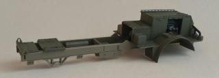

Un provizorat, totusi in limitele normalului, ne infatiseaza cam cum ar fi motorul pus la locul lui. Am indepartat doua table,pe partea stanga, si una pe dreapta,ca dihania sa fie cat de cat vizibila, altfel la ce bun ma mai straduiam sa-l pictez ?
Imagine atasata: 20160918_130610-1.jpg Imagine atasata: 20160918_130630-1.jpg
Imagine atasata: 20160918_130654-1.jpg Imagine atasata: 20160918_130716-1.jpg

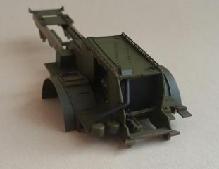

A fost mai greu pana am potrivit motorul RealModel peste sasiul Tamyia.
Au fost necesare modificari pe care mai mult le-am intuit, dar pana la urma a incaput in locasul lui.
Acum sunt la faza la care asamblez cabina (de fapt conversia propriuzisa) peste restul ansamblului/punte fata.
Aici intervin alte modificari, ba chiar si unele mici operatiuni de amputare a sasiului, pentru ca in varianta cu cabina blindata, masina era putin mai lata, decat in versiunea softcab.
Aceasta postare a fost editata de Longinus: 26 September 2016 - 01:43 PM

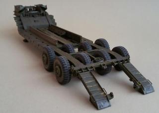

Postat 02 October 2016 - 12:37 PM

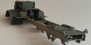

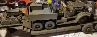

Am reusit,cumva, sa conbin plasticul cu rasina si astfel prinde contur conversia.
Imagine atasata: 20161002_125742-1.jpg Imagine atasata: 20161002_125721-1.jpg
Imagine atasata: 20161002_125804-1.jpg Imagine atasata: 20161002_125816-1.jpg
Imagine atasata: 20161002_125825-1.jpg Imagine atasata: 20161002_125841-1.jpg
Aceasta postare a fost editata de Longinus: 02 October 2016 - 12:38 PM

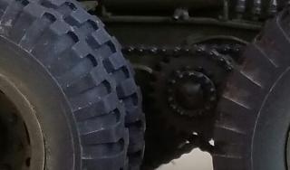

Transmisie cu lant !!! Si nu oricum. De la acelasi diferantial pentru doua punti. Cum de nu se rupeau lanturile la deplasarea pe asfalt.
Postat 03 October 2016 - 10:03 PM
He he, bunule Flo...unde mai pui că tracta 40 de tone sau mai mult !

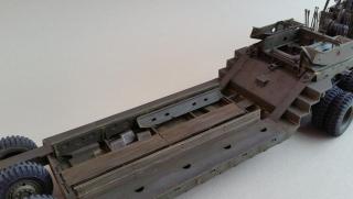

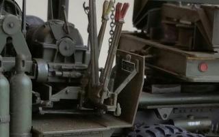

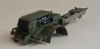

Pānă să mai avansez eu cu lucrarea, pun cāteva poze cu detalii interesante,ale maşinii, īn versiunea soft cab.
Imagine atasata: m26_tank_transporter_soft_cab_08_of_21.jpg
Imagine atasata: 2016-10-07 20.43.07.jpg20.43.07.jpg]
Imagine atasata: 2016-10-07 20.42.40.jpg
Imagine atasata: 2016-10-07 20.42.08.jpg

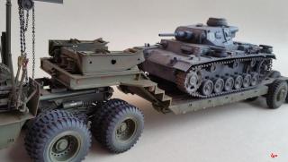

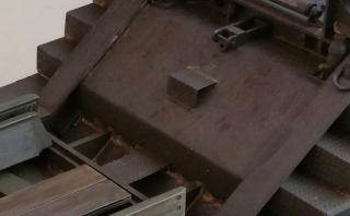

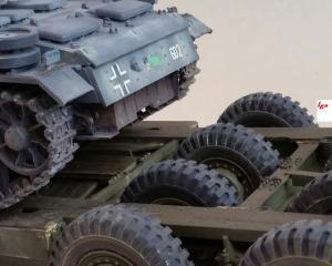

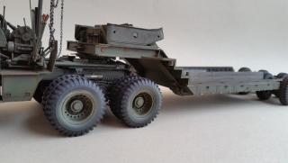

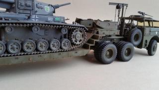

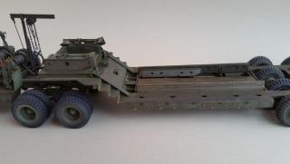

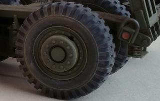

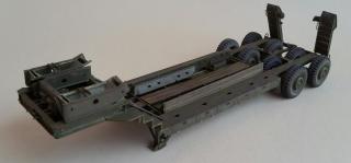

Postat 27 November 2016 - 01:57 PM

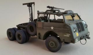

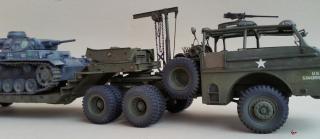

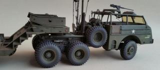

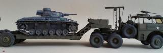

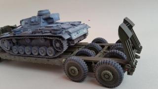

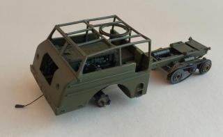

Cu chiu cu vai, din motive care n-au tinut intotdeauna de vointa mea, am dat de capat cu tractorul.
Conversia nu a fost un lucru tocmai simplu, in mod anume referindu-ma la partea ce tine de rasina/ kitul Real Model.
Din punctul de vedere al celor de la Tamyia, lucrurile,ca de obicei, au decurs struna.
Asta a rezultat,pana una alta ;
Imagine atasata: 20161127_131359-1-1.jpg Imagine atasata: 20161127_131359-2.jpg
Imagine atasata: 20161127_131431-1.jpg Imagine atasata: 20161127_131334-1.jpg
mai urmeaza cateva poze, imediat.

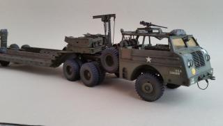

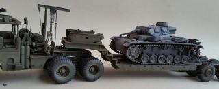

Postat 27 November 2016 - 03:01 PM
...Divizia a 12-a, batalionul 134 Intretinere, compania A, Franta, decembrie 1944.
Imagine atasata: 20161127_131311-1.jpg Imagine atasata: 20161127_131311-2.jpg
Imagine atasata: 20161127_131346-1.jpg Imagine atasata: 20161127_131359-1.jpg
Imagine atasata: 20161127_131413-1.jpg Imagine atasata: 20161127_131413-1-1.jpg
Imagine atasata: 20161127_131546.jpg Imagine atasata: 20161127_131529.jpg

Postat 27 November 2016 - 06:00 PM
Frumos. Ce culoare e OD-ul?
Postat 28 November 2016 - 09:55 PM
Mulțumesc.
Nu ştiu ce īnseamnă OD.
Am folosit vopsea Tamyia TS 5 Olive Drab (decantată īn aerograf), pentru culoarea maşinii, SCC15 cod AMiG 112 pentru " cārpe"( prelate şi foaia ce ține loc de uşă, pe dreapta maşinii), spălări cu email AK, murdărie cu "Transparent filter" de la True Earth şi "oțeluri" de la Alclad( Alc 112 şi Alc 121) pentru mitralieră şi cabluri.
