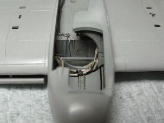

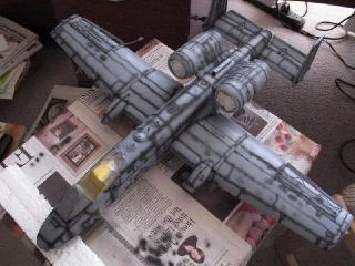

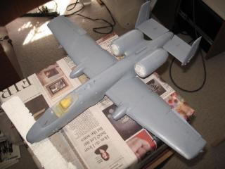

Apoi am facut un "panel pre-shading". Mi-a luat si acest pas o multime de timp. Nu mi-e clar daca a folosit, dar am incercat sa vad rezultatul.
  • Imagine atasata: IMG_0006.JPG

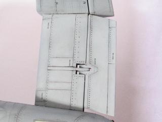

Iata si un detaliu.
  • Imagine atasata: IMG_0007.JPG

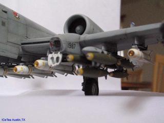

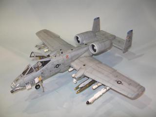

In cele ce urmeaza voi face un tur al modelului. Mai intii o vedere de ansamblu.
  • Imagine atasata: A_10A_KansasCity_03.JPG

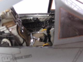

Dupa vopsire au urmat etapele oarecum standard:
-weathering cu praf de creta (in special neagra si maro inchis)
-acoperire cu glossy acryl
-aplicarea de decal-uri cu MicroSet si SupeerSol (daca e nevoie)
-reacoperire cu glossy acryl pentru uniformizarea suprafetei si imbatrinire (weathering) cu vopsea de tip Raw Umber dizolvata in Laquer Thinner.
-acoperire cu Dullcote (mat) de la ModelMaster (1260). Aici am aplicat o tehnica noua. Este stiut ca daca se aplica mai multe straturi de Dullcote, suprafata rezultata nu mai e uniforma. Am sprayat suficient de serios intreg modelul (o singura data), dupa care l-am pus in fata unui ventilator. Rezultatul a fost chiar foarte bun.
  • Imagine atasata: IMG_03.JPG

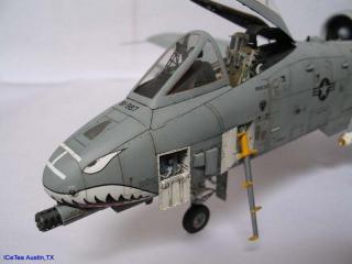

Schema de culoare a fost doar trei nivele de gri
FS 36375 (Light Ghost Grey)
FS 36320 (Dark Ghost Grey)
FS 36118 (Gunship Grey)
  • Imagine atasata: IMG_06.JPG

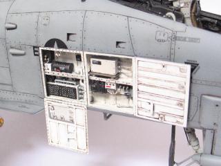

Am folosit atit decaluri din kit cit si facute special pentru acest model.
  • Imagine atasata: IMG_09.JPG

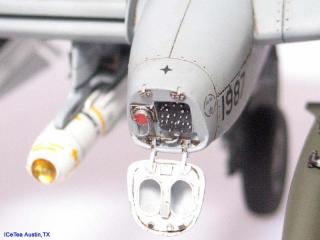

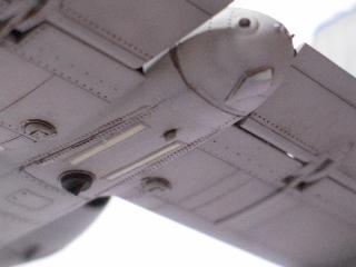

Punctul de alimentare cu carburant
  • Imagine atasata: IMG_12.JPG

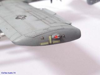

Virful aripii
  • Imagine atasata: IMG_15.JPG

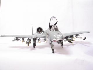

Si o ultima imagine din fata. Va multumesc si sper sa va fi placut.
ict
  • Imagine atasata: IMG_74.JPG
