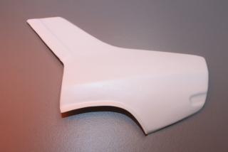

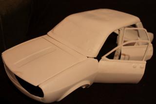

Buna ziua.
Dupa o pauza de 3 ani am revenit pe acest forum. La acea vreme lucram la un ARO 244 (Linkul meu). Din pacate n-am mai putut lucra la acel proiect.
In urma cu 2 ani si ceva m-am mutat, iar in febra si haosul mutarii, nu stiu unde a ajuns macheta mea.

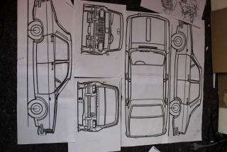

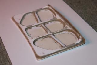

Am inceput insa alt proiect. Si anume, vechea Dacia 1300. M-a inspirat o postare pe un site de modele - Linkul meu
Fiindca nu mi-as fi permis sa cumpar asa ceva, m-am decis sa incerc sa construiesc eu macheta.
Asa ca:
Imagine atasata: IMG_10052 (Large).JPG
Imagine atasata: IMG_8187 (Large).JPG
Imagine atasata: IMG_10057 (Medium).JPG
Imagine atasata: IMG_10078 (Large).JPG

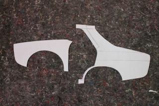

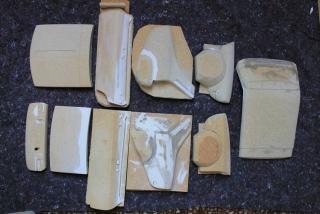

Postat 21 November 2016 - 07:55 PM

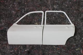

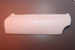

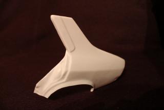

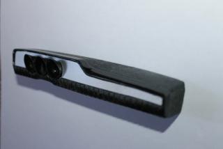

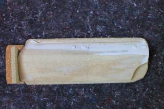

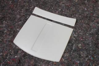

Urmatoarele piese: usile din stanga si aripa spate stanga.
  • Imagine atasata: IMG_10075 (Medium).JPG
  • Imagine atasata: IMG_10076 (Medium).JPG
  • Imagine atasata: IMG_9901 (Medium).JPG
  • Imagine atasata: IMG_8198 (Medium).JPG
  • Imagine atasata: IMG_10063 (Medium).JPG
  • Imagine atasata: IMG_9903 (Medium).JPG
  • Postari: 12680
Postat 21 November 2016 - 08:05 PM
Ce material folosesti?
#4 Useril este offline   skd13
  • Postari: 21
  • Inregistrat: 14-April 13
  • Location:Remshalden
Postat 21 November 2016 - 08:11 PM
Vezi postareaZ-mare, la 21 November 2016 - 08:05 PM, a spus:

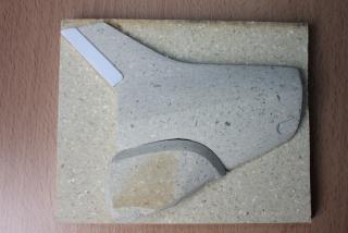

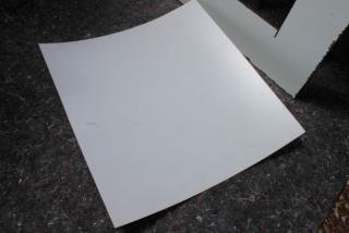

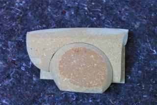

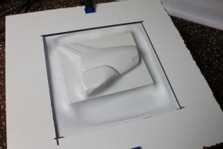

Pentru forme folosesc un material care se numeste LINIREC, este rezistent la temperaturi inalte, impermeabil si relativ usor de prelucrat, iar pentru piesele de caroserie placi de HIPS de 1,5 mm grosime.
  • Postari: 12680
Postat 21 November 2016 - 08:18 PM
Multumiri! :hi:
#6 Useril este offline   LDH
  • Postari: 1430
Postat 21 November 2016 - 08:22 PM
Interesant mod de abordare si curajos.
Felicitari pentru tema aleasa!
Banuiesc ca pe o matrita, din lemn sau compozit, se face vacumare.
Asa cel putin pare din poze.
Spoor!
L.E. Se pare ca am scris amandoi in acelasi timp.
Aceasta postare a fost editata de LDH: 21 November 2016 - 08:23 PM

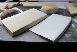

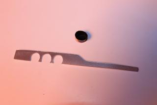

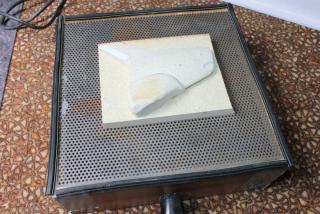

#7 Useril este offline   skd13
  • Postari: 21
Postat 21 November 2016 - 08:37 PM
Exact, prin vacumare.

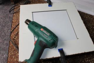

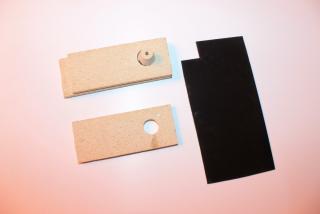

Aceasta este pe scurt tehnica pe care o folosesc.
  • Imagine atasata: IMG_8199 (Small).JPG
  • Imagine atasata: IMG_8200 (Small).JPG
  • Imagine atasata: IMG_8201 (Small).JPG
  • Imagine atasata: IMG_8202 (Small).JPG
  • Imagine atasata: IMG_8203 (Small).JPG
Aceasta postare a fost editata de Z-mare: 22 November 2016 - 08:35 AM
  • Postari: 12680
Postat 22 November 2016 - 08:36 AM

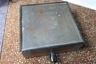

Vidul, cum il faci?
#9 Useril este offline   AdiP
Postat 22 November 2016 - 06:12 PM
Vezi postareaZ-mare, la 22 November 2016 - 08:36 AM, a spus:
Vidul, cum il faci?
Dupa forma si marimea stutzului negru, as merge pe varianta "aspirator".
@skd13
Spor in continuare; cel putin pina acum, rezultatul tau e unul demn de invidiat.
Aceasta postare a fost editata de AdiP: 22 November 2016 - 06:12 PM

Postat 22 November 2016 - 08:40 PM
Salutare!
AdiP are dreptate, vidul il fac cu aspiratorul.
Multumesc pentru aprecieri. Sper sa si iasa ce mi-am propus.

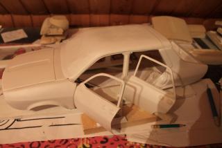

Astazi mai adaug cateva poze. Daca exista critici sau sugestii nu ma supar.

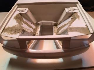

  • Imagine atasata: IMG_8303 (Medium).JPG
  • Imagine atasata: IMG_9899 (Medium).JPG
  • Imagine atasata: IMG_10084 (Medium).JPG
  • Imagine atasata: IMG_10088 (Medium).JPG

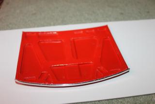

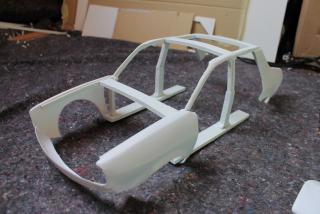

La 1,5 mm grosime ma gandesc ca macheta va fi destul de flexibila iar fiecare panou va trebui sa capete ceva structura de rigidizare. Intentionezi sa faci parti mobile?

Foile de HIPS le-am cumparat de la o firma din Baia Mare, iar Linirec-ul pentru forme din Germania.

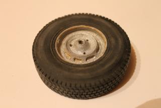

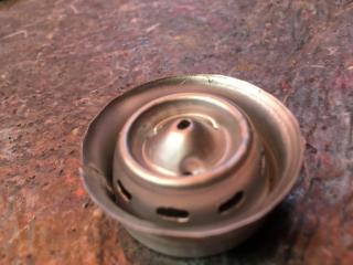

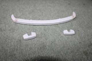

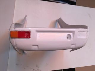

@AdyAero
Am ales grosimea de 1,5 mm pentru a reusi sa redau cat mai bine anumite detalii. La grosimi mai mari as avea probleme in sensul asta, iar la grosimi mai mici s-ar subtia mult prea mult la intindere.
O sa fac peste tot structura de rigidizare. Vreau sa fac totul mobil, adica capote (fata + spate), usi si directie. Om vedea daca reusesc sa fac tot ce mi-am propus.

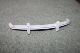

Deocamdata am incercat sa fac o janta dar nu sunt multumit de ea. Mai lucrez sa o aduc la ceea ce trebuie.

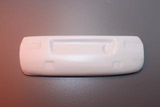

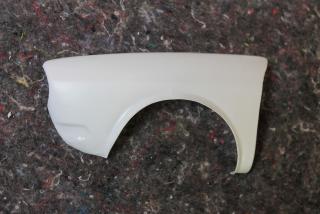

Deasemenea am mai adaugat ceva la aripa din spate. Inca nu stiu pe care o s-o folosesc.
Imagine atasata: IMG_0111 (Medium).JPG
  • Imagine atasata: IMG_0114 (Medium).JPG

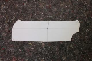

Matritele mi le fac cu cutterul si smirghel. Unde e nevoie corectez cu chit.

Postat 24 November 2016 - 05:11 PM
Salut!
Pentru jante cred ca cel mai bine apelezi la cineva care ti le poate face metalice pe masina CNC. Dai doar o mana de lac si gata, poate un pic finisate inainte, cred ca ies mai bine ca la tiparire 3D.
#18 Useril este offline   LDH
  • Postari: 1430
Postat 24 November 2016 - 07:51 PM
Salut!
Sau incearca sa faci jantele din doua bucati, cum sunt in realitate, obada + disc, si lipite dupa.
Cred ca forma, destul de complicata datorita curburilor pe toate directiile, nu permite realizarea ei dintr-o bucata.
Spoor!
#19 Useril este offline   skd13
  • Postari: 21
Postat 24 November 2016 - 07:55 PM
Vezi postareaAdyAero, la 24 November 2016 - 05:11 PM, a spus:
Salut!
Salut!
Stiu, e mai simplu pe masina CNC, dar eu vreau sa construiesc macheta pe cat posibil fara ajutor CNC sau tiparire 3D. Janta am facut-o din Linirec montat pe o bormasina si strunjita cu cutterul si o pila fina. Pe urma am dat cu niste spray argintiu. Doar cauciucurile le-am cumparat, pentru ca nu merita efortul sa le fac eu.
Vezi postareaLDH, la 24 November 2016 - 07:51 PM, a spus:
Salut!
Spoor!
Salut!
Exact la metoda asta m-am gandit si eu. Daca te uiti pe linkul pe care l-am postat la inceput (ARO 244), poti vedea o janta facuta de mine prin acea metoda.
Multumesc oricum pentru sfat.
#20 Useril este offline   skd13
  • Postari: 21
Postat 24 November 2016 - 09:42 PM

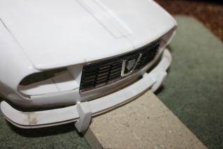

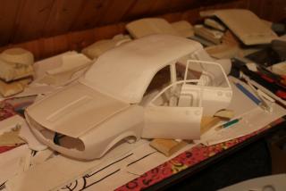

Matritele le-am terminat in mare, probabil ca vor mai necesita unele modificari.
Curiozitatea e mare, asa ca am inceput sa le pun cap la cap, sa vad ce va iesi.
Imagine atasata: IMG_10051 (Medium).JPG
  • Imagine atasata: IMG_10055 (Medium).JPG
  • Imagine atasata: IMG_10090 (Medium).JPG
  • Imagine atasata: IMG_10029 (Medium).JPG
  • Imagine atasata: IMG_10014 (Medium).JPG
