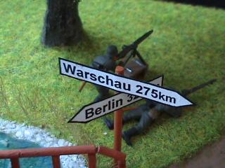

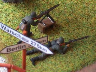

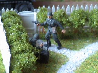

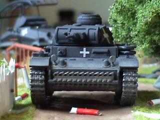

La figurina cu MG34 de pe burta ar trebui sa-i pui un cracan sau cel putin sa-i sprijini arma de ceva. Sculptorul de la Esci a uitat de el si ar fi cam greu sa traga cineva cu o mitraliera sprijinita in aer... :-D
In plus, incearca sa sucesti cracanul si cutia de la celalalt mitralior, altfel pozitia lui e destul de bizara.
Oricum, felicitari si spor in continuare... :-D

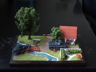

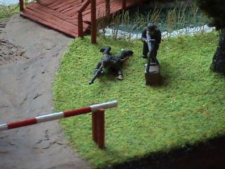

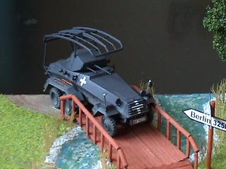

O diorama frumoasa, mult lucrata si frumos echilibrata. Chiar imi place echilibrul pe care l-ai realizat.

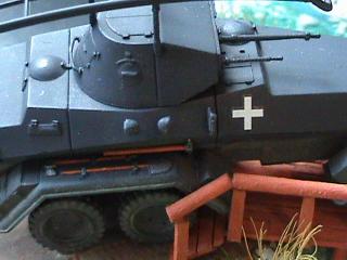

Cea mai mare eroare mi se pare faptul ca tancul nu avea cum sa incapa pe padul ala ingust. Si din dinamica dioramei se pare ca el de acolo a venit.
Un podet de lemne nu are cum sa sustina un tanc (fie el si light).
Din modul de aranjare al dioramei tancul nu pare ca a trecut prina apa ?!
Diorama este un pic prea artficiala:
- totul este prea curat - parca nu vad frunzele ingalbenite (un semn de septembrie)
- drumul prea curat
- vehicolele prea putin prafuite
- tancul a rupt bariera dar vopseaua nu e zgariata deloc !
- bariera nu are contragreutate – greu de crezut ca o astfel de bariera ar pute afi ridicata de cineva

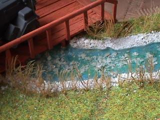

- marginile piriului sunt albe, in loc sa fie cu noroi si pline de aluviuni
- Podetul pare un podt din poveste – absolut deloc uzat sau murdarit de vehicolele ce au trcut pe el
Tancurile nu prezinta urme de uzura, chiar daca este la inceputul campaniei.
Sper ca comentariile mele sa nu te dezamageasca ci sa iti ofere un feedback pentru a face o diorame mult mai reusite.
Christian
PS - am postat comentariile fara sa vad ce a fost deja postat d eceilalti membri ai forumului. Mama - au vazut exact acelasi lucru ca si mine. mai putin diferentele la blindat - nu sunt un "icspert" in domeniu.
Scuze pentru postarea tardiva.
Aceasta postare a fost editata de curec_christian: 23 September 2006 - 11:50 PM

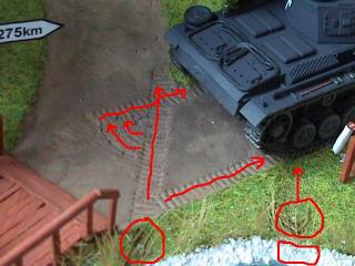

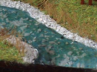

Cat despre tanc si pod: tancul a trecut prin apa, iar urmele lui, stufarisul culcat la pamant si pietrisul sfaramat confirma acest lucru:
  • Imagine atasata: DSC000492.JPG
#69 Useril este offline   AlexGiuglea
  • Postari: 419
  • Inregistrat: 29-April 06
Postat 24 September 2006 - 05:07 PM
Nu este neaparat ca marginile unui rau sa fie noroioase. Pot fi si cu pietris pe care-l mai aduce raul din zonele mai inalte; iar pietrisul din rau e destul de curatel.
  • Imagine atasata: river.jpg
