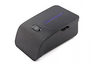

Va salut,
Stie cineva ceva despre acest compresor?
https://hobbyking.co...h-air-tube.html
Imagine atasata: 105768_3_high_6__4.jpg
Am unul home made, dar e mare, greu si bun... dar acum vreau ceva mic .
L-a incercat cineva? L-am comandat, este pe drum, dar voiam sa stiu o parere inainte sa il bag in priza.
Ma gandesc ca se poate atasa un regulator de presiune, dar fara un rezervor.... nu stiu daca se merita.
Aceasta postare a fost editata de zeus: 20 January 2017 - 02:12 PM
  • Postari: 12714
Postat 20 January 2017 - 03:51 PM
Iertat sa-mi fie, un conpresor pentru manechiuriste. Presiune relativ mica, fara regulator, alimentat la 12 V, deci e nevoie de o sursa de alimentare separata, grea daca are traf sau relativ voluminoasa, daca e o sursa in comutatie. Poate ar merge una de calculator. Neavind rezervor tampon, va functiona pe toata durata vopsirii deci reprize vopsit - racit.

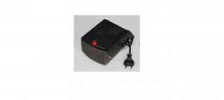

Pentru "situatii de urgenta" , eu folosesc un minicompresor de genul asta :
Imagine atasata: Untitled.jpg
Asa cum spune si Big Z, trebuie sa faci pauze lungi si dese...se incinge stutul unde se cupleaza furtunul, si...acesta se reteaza, pur si simpluImagine postata
L-am carpit de vreo doua oriImagine postata. Daca nu ai lucrari de anvergura...te descurci (daca stau bine sa ma gandesc, am decorat o motocicleta intreaga cu acest compresor Imagine postata)
Totusi, este indicat un compresor cu rezervor, presostat...etc

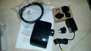

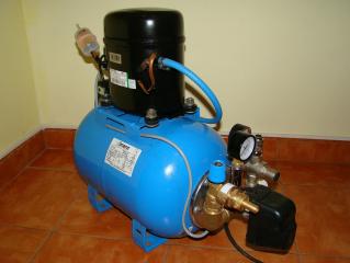

Va salut, am primit jucaria, am facut si cateva probe la ea, pt mine este k, am un compresor mare, construit de mine, acesta
Imagine atasata: DSC02400_1.jpg
problema este ca e mare si e greu, 8-10 kg, iar in apartamentul meu nu prea e loc de asa o magaoaie, si il tin la boxa, cand am ceva mai mult de vopsit, il pun in functiune, dar acum... aveam nevoie de ceva mic si rapid, noul compresor este cat presostatul din botul compresorului mare... :)
Acesta este compresorul BDA 60900 , despachetat :
Imagine atasata: 20170125_181422-1651x2935.jpg
Compresorul il folosesc cu un aerograf BD180.
Furtunul este destul de lung si pare si calitativ, este foarte maleabil si foarte gros in carne, este negru si culmea, cand am incercat sa il intind, unde era in tensiune, se inalbea, apoi revenea la culoarea initiala, negru... :) ?, cand functioneaza compresor, se simte si vede putin cum furtunul se umfla putin, s-a potrivit perfect la aerograful meu BD180, cand nu il folosesc, desfiletez doar furtunul imediat, nu l-am prins cu nici un colier ptr ca furtunul intra destul de greu, si pe mustiucul aerografului si pe mustiucul compresorului.
Are mai multe adaptoare de priza, de pomana, unul il folosesti, trei le arunci.
Are suport de aerograf pe compresor, demontabil.

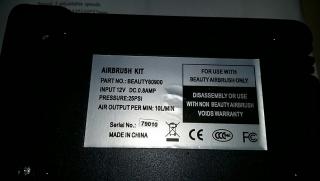

Diferenta intre specificatiile de pe compresor si cele de pe hartie, pe hartie scrie 15L/min iar pe compresor scrie 10l/min, care e adevarat... nu se stie, eu sunt curios daca poate sa duca o presiune de 1.8bar
Butonul de pe compresor este digital, trebuie doar sa il atingi putin si schimba viteza presiunii, are 5 viteze, ele sunt indicate prin bara albastra care lumineaza 20% la prima viteza,.... 60% la a treia,....100% la a cincea viteza.
Este foarte silentios, functioneaza doar cand pornesti aerograful, daca iei degetul de pe tragaci, se inchide, de aici e si functia auto stop.
Eu l-am folosit doar pe viteza maxima, am probat doar cu vopsea alimentara, pe hartie, inca nu am probat cu vopsele acrilice sau enamel, defapt am probat o vopsea acrilica agama, am pus 4 picaturi de vopsea in rezervor, dar nu voia sa o sufle cum trebuie, abia dupa ce am pus o picatura de apa si am amestecat, a inceput sa sufle accepatbil, eu dau vina pe vopsea ca e veche si nu cred ca mai are aceeasi dilutie,(am facut pauza 6 ani la acest hobby, am o cutie plina de vopsele, acrilice de la agama si email de la revel, cred ca sunt si expirate.... cine stie), atat am avut in casa, si pot spune ca sunt FF multumit, pt ce imi trebuie mie, cate o macheta din cand in cand, este foarte k.
Il recomand pt cine vrea ceva mic, silentios, nu se incalzeste deloc.
Imi place ca nu are fluctuatii deloc la suflare, are aceeasi preisune tot timpul, cred ca ia furtunul ca pe un vas de expansiune.
