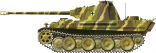

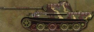

Bună ziua! Sunt nou-venit, atât pe acest site cât și în domeniul modelismului. Mi-am comandat primul model - un Panther Ausf A/G mic, ieftin, cu puține piese. Am vazut aceste camuflaje și m-am gândit să le reproduc. Acum, pe scurt, nelămuririle mele:
1. Nu am experiență așa că ziceți-mi dacă nu îmi supraestimez talentul alegând unul din aceste modele.
2. Voi folosi vopsea email și aș dori să știu:
3. Câte straturi sunt necesare (am auzit ca doar vopseaua acrilică necesită mai multe straturi).
4. În ce ordine trebuie să aplic straturile (cel mai facil ar fi în funcție de ponderea ocupată pe model dar vopsea crem peste verde nu știu daca merge)
5. Folosind vopsea de la Humbrol ce culori ar trebui să folosesc ca să obțin un rezultat apropiat.
6. Banda protectoare și pensulele se înțeleg bine? (În caz că voi alege un camuflaj mai simplu, cu linii drepte)
Sper ca nu vă irosesc timpul cu niște întrebări stupide și vă mulțumesc pentru orice răspuns.

1. Care iti place tie, ca pentru tine le faci!
2. Se poate folosi orice tip de vopsea, email, acrilic sau laquer.
3. Fals. Numarul de straturi nu depinde de tipul vopselei, ci de puterea ei de acopeire si procedura urmata, adica folosesti pensula sau aerograful. In cazul pensulei, e nevoie de cel putin doua straturi, primul cu dilutie mai mare, al doilea cu dilutie mai mica. Daca folosesti aerograful e suficient un strat: vopsesti pina acoperirea e perfecta.
4. Depinde de tehnica folosita. Daca folosesti pensula, sa da fiecare culoare in parte, avind grija ca marginile sa se suprapuna perfect. Daca folosesti aerograful, dai prima data culoarea care acopera cea mai mare suprafata. Apoi, fie folosind masti succesive, fie direct din mina (daca ai mima buna, vopsea de caliatate si un aerograf pe masura, la care se adauga muuuuuuulta experienta), dai celelalte culori, respectind cit mai bine desenul original.
5. Cele indicate in prospect sau cele aflate din documentarea prealabila. Aici trebuie sa te documentezi bine, deoarece nu intotdeauna codul culorilor indicat in prospect este si cel corect, adica aici intervine munca individuala.
6. Cum ziceam mai sus, daca folosesti pensula, nu e nevoie de masti. Daca folosesti aerograful folosesti banda de mascare de la Tamiya sau cea folosita de zugravi. Cea din urma ar trebui testata inainte de folosire, sa vezi cum adera ci cum se comporta la diluantul utilizat. Mai poti folosi patafix (blue tack) sau mascol, dar acesta din urma numai pentru chestii mai speciale, pe suprafete mici si de asemenea testat la diluant.
Un sfat general: spala intotdeauna macheta inainte de vopsire, folosind apa si detergent, dupa care clatesti foarte bine.
