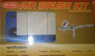

Buna seara :)
Vreau sa trec la vopsit cu aerograful, drept urmare mi-am luat aerograf si compresor.
Acuma, imi trebuie un furtun care sa lege aerograful la compresor, si banuiesc ca mai am nevoie de ceva adaptor care sa faca legatura de la furtun direct la iesirea de aer din compresor.
Aici vine problema, nu stiu ce furtun sa iau, am vazut ca sunt mai multe modele pe piata, si nu stiu ce adaptor (daca e nevoie) sa iau.
Diametrul iesirii de aer din compresor este de 13-14 mm, asta cum am masurat eu cu liniarul :)))), este un compresor facut de domnul Viopa, iar aerograful este un DB 203.
Daca ma puteti ajuta cu ceva info in legatura cu ce furtun sa cumpar, si ce adapator am nevoie, ar fi super :) si daca aveti si o sugetie de locatie, sau site de unde pot luat toate astea ar i si mai super :)
Am atasat doua poze, poate ajuta :)
Merci!
Imagine atasata: Capture.JPG
Imagine atasata: Capture1.JPG

Postat 14 March 2017 - 09:07 AM
Treaba ar fi simpla. Din ce vad, aerofraful are un racord cu un ștuț. Pe de alta parte, probabil compresorul are un racord cu filet de 3/8 toli. Deci, mai ai nevoie de un ștuț care sa aiba filet de 3/8 . Apoi un furtun cit mai flexibil. Iti recomand un tub de transfuzie, Il bagi la cald in cele doua ștuțuri si ai rezolvat problema. O alta varianta ar fi sa cauti un furtun special pentru aerograf, cu cerinta ca furtunul sa aiba filet pentru filetul de la aerograf. Ceva de genul acesta:
http://www.stardustc...-305-metri.html
http://www.stardustc...u-aerograf.html
http://www.profiart....ru-aerografiere
Chestia e ca in acest caz ai nevoie de o reductie de la filetul compresorului la filetul furtunului.
Nu pot sa-ti recomand un furtun anume pentru ca nu stiu ce filet ai, atit la aerograf, cit si la compresor si pe presupuneri e greu de dat un sfat precis.

Asta
http://parcmodels.ro...-21-9969_1.html
s-ar putea sa se potriveasca la aerograf, mai are nevoie de o reductie la compresor.
