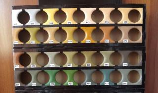

La aceasta etapa am aplicat mici decupaje xerox -codurile de culori (ultimele 3 cifre ale acestora) , si cu ajutorul unei benzi de culoare neagra am delimitat nuantele de pe suport.
Imagine atasata: 7-2000-1600.jpg
Detaliu.
Imagine atasata: 8-2000.jpg

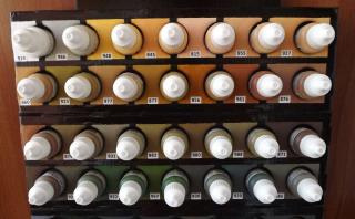

Si la final cum se prezinta suportul cu tuburile de vopseluri de diferite nuante.
Imagine atasata: 9-2000-1600.jpg
Detaliu.
Imagine atasata: 10-2000.jpg

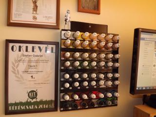

Suportul atasat pe perete in apropierea atelierului de lucru.
Imagine atasata: 11-2000.jpg
