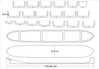

Am reusit cumva sa fac rost de niste planuri ale navei Cetatea. Din pacate, observ ca acestea nu contin informatii complete despre forma coastelor navei, asa ca sunt nevoit sa incerc sa imi folosesc putina experienta in ale navomodelismului si sa extrag forma coastelor din ce am la dispozitie. Am lucrat in Corel, am reusit sa aduc planurile la nivelul acesta:
Acum o sa ma chinui un pic sa imi dau seama daca am proiectat corect planurile coastelor, si implicit daca va iesi bine coca navei. O sa fac un set complet de planuri pentru a le debita la laser din placaj. AStfel imi usurez munca de traforaj si evit si multe erori de executie. Voi incerca sa folosesc un program de tip 3d drawing pentru a vedea daca coca se apropie de nava originala. Nu am dat cote, dar scara la care doresc a fi construita nava este 1:36.
